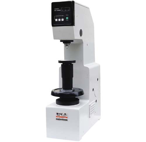

布氏硬度计采用较大的钢球压头和较大的负荷,可以得到较大的压痕,因此能测量试样较大范围的性能,而不受被试材料个别组织的影响。适用于测量经退火或正火处理的粗大晶粒的试样及铸件,也可以对原材料和半成品进行检验。布氏硬度与材料的抗拉强度极限存在近似的换算关系,在生产中既可以提高工作效率又可以节省原材料。

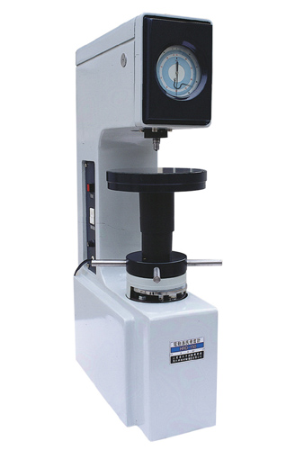

洛氏硬度计可以用来测定硬质合金、淬火钢及未经淬火的钢材的洛氏硬度。特别是HR-150A型洛氏硬度计由于操作简单,读数直观,稳定性好,价格低廉,而受到广大热处理朋友的喜爱,差不多每家热处理检测都有这种洛氏硬度计。

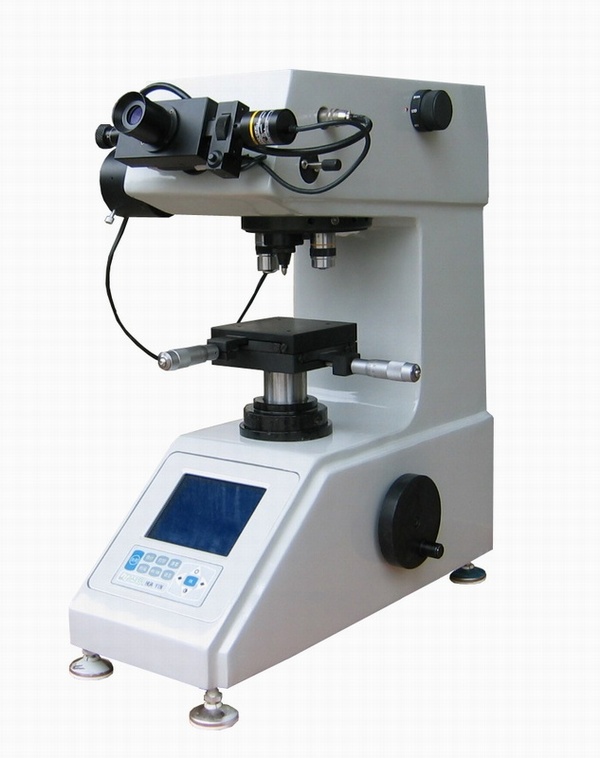

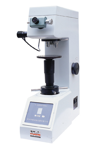

维氏硬度计主要用来 测定黑色金属、有色金属、硬质合金及表面渗碳渗氮层的维氏硬度。特别是对试验面积小、硬度值又高的试样或工件都可用维氏硬度计测定。但试验效率较洛氏硬度试验法低,所以这一试验法通常是对薄试样的精确测量时使用。
维氏硬度计的区分:一般试验负荷在5公斤力以上的称维氏硬度试验,负荷在5公斤至1公斤力之间的称小负荷维氏硬度,1公斤力以下直至50克或25克力者称显微硬度试验,简称显微硬度。负荷力小于25克的也有超微小硬度试验之称。目前国外有些硬度计最低负荷可达0.1克力。若以所测定的硬度范围来区分,维氏硬度所测定的是多晶结构材料的硬度,较大较厚的试样或零件;小负荷维氏硬度一般是测定结晶集合体硬度,较小较薄的试样或零件;而显微硬度所测定的一般是单晶体硬度,都是较薄的微小试样和零件。

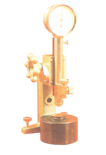

表面洛氏硬度计适用于测定小零件和薄试样,及测定氮化、氰化、渗碳零件的表面硬度。表面洛氏硬度试验与维氏试验比较,它的测量方法简便迅速,试样表面不需要很高的光洁度,▽8即可。表面洛氏硬度计采用测量压痕深度的方法,对测定结果的影响因素较多,测量精度不及维氏硬度试验高。

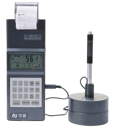

里氏硬度计同肖氏硬度计一样同属于动载硬度测试法,是一种新型的硬度测量方法(1978年瑞士里勃首先提出)。很多朋友可能都用过里氏硬度计,也可能遇到过相同的问题,就是硬度为什么不稳定,一次一个样,有时候偏差还很大,而且是一个人一个样,无法确认其准确性。大家要注意到任何一种产品都有其自身的局限性,不可能满足所有的要求,里氏硬度计也是一样。
在使用里氏硬度计时要注意以下几点:
1.质量大于5KG的试件可以在试件表面测试。
2.质量在2--5KG的试件以及有悬伸部分的试件、薄壁试件、大面积板材、长杆、弯曲件等(即使质量在5KG以上),测试时应使用质量大于5KG的物体在其背面加固或支撑。
3.质量小于2KG的试件,应使其与质量大于5KG的支撑体紧密耦合。耦合面必须平整光滑。耦合平面间应使用耦合剂,但用量不能太多,测试方向必须垂直于耦合面。
4.曲率半径小于30mm的测试面在测试时应使用小支撑环。
5.两测试点间距应不小于3mm。
6.测试结果以3--5次的平均值表示。
7.应避免在强磁场环境下测试。
8.试件表面应平整、光滑、清洁,不得有油污,粗糙度应达到Ra2.0。
9.试件本身不得带磁。
个人观点:在现阶段里氏硬度计发展还不是很完善的情况下在能用台式机进行检测,尽可能的使用台式机,如果使用里氏硬度计出现了偏差或和客户不一致,建议取样用台式机进行检定。如果里氏硬度计全部什么都可以检测的话,其他硬度计早就退市了,也就没人用了。
