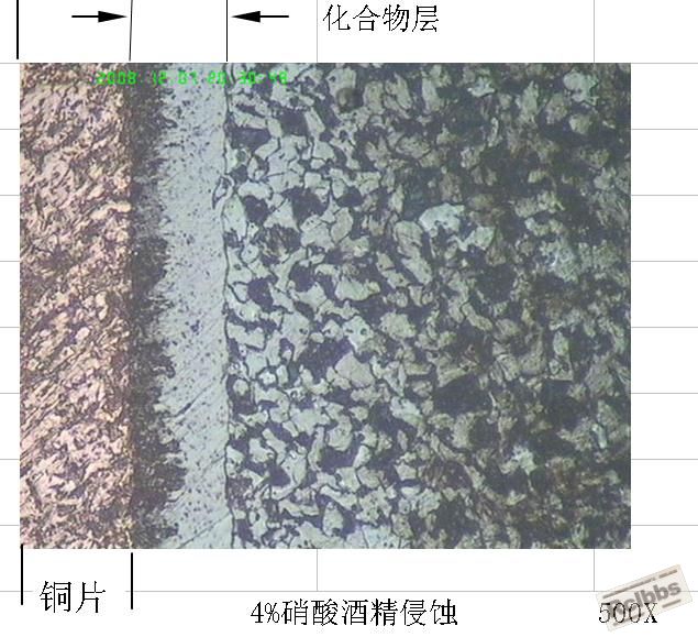

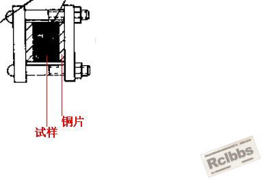

凑凑热闹
对于渗氮之类渗层很薄的金相测渗层厚度,我们采用夹具+铜片,示意图如下:
