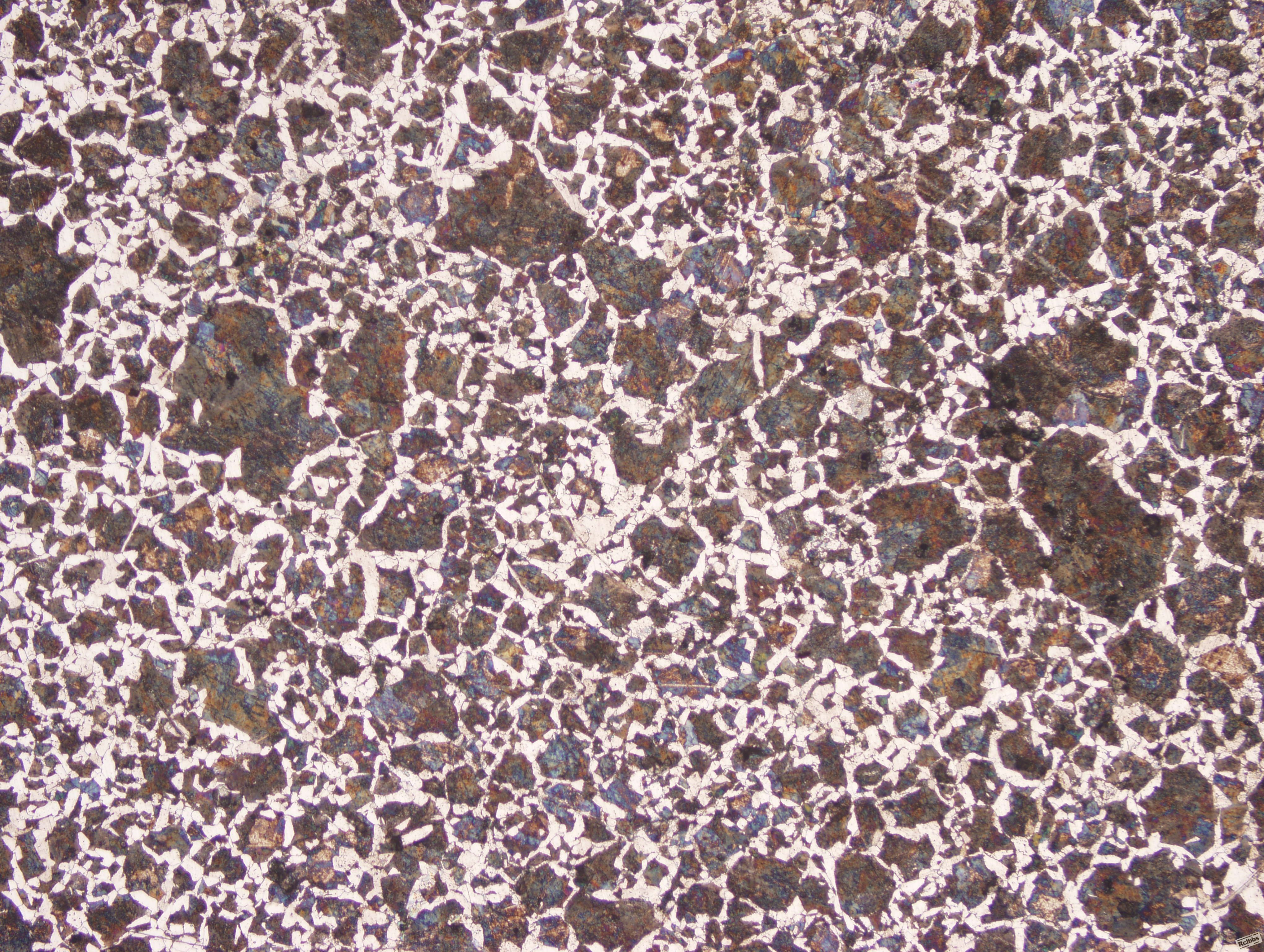

[求助] 请高人帮我分析一下图片中是否存在网状铁素体?
发表于 2010-11-24 08:24:35 | 显示全部楼层
按照大家对楼主第二章金相的讨论结果,我这张应该比它网的更严重点吧?我这是45钢,正火态金相

发表于 2010-11-25 12:01:10 | 显示全部楼层
第二张存在网状铁素体,对材料的综合力学机械性能有影响

发表于 2010-12-19 19:02:23 | 显示全部楼层
第二张咋像锻造组织。
