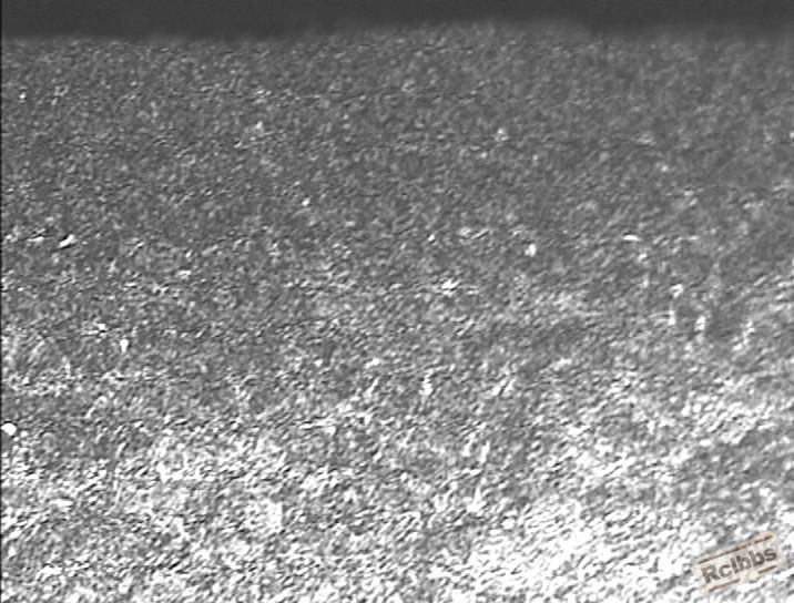

最近检测一产品,为外购调质件,按正常的思维调质件表面都是有一层脱碳层,但该产品腐蚀后却发现表面有一层大约0.2mm黑边,就像渗碳产品的渗碳层一样,会是增碳层吗?怎么形成的?大家分析看看。次表层与心部组织都正常。

恩,是的,其是先渗碳,后调质的结果。。

像渗碳产品的渗碳层。材料成分有没有问题?或者是过度保护。

图片不清,,无法确定。
出现表面碳浓度增加是一种可能,调质过程高温加热区保护气氛浓度高会产生该现象。
还有一种可能是材料的淬透性不行,调质过程中表层调质的好,组织细密。而次表层出现了大量铁素体导致一种误导现象,以为表面碳农的高。

我认为,产生这种现象的原因是:该产品在滴有保护气氛的炉内进行加热保温,由于保护剂滴量较大而产生增碳现象.在保护气氛炉内进行加热,这种现象很长见的.

表面是不是增碳,要分析其热处理过程是不是采用了保护气氛,将图片放大一点倍数,分析其显微,应该也可以判断出来,再不行就要表面车一点成分进行化学分析

根据图片来看应该是表面增到碳了,该工件应该是在气氛保护炉里保护调质的,如果怀疑可以打一下显微硬度HV0.1看表面硬度比次表层高就一定是增碳了。

谢谢大家的分析,该外购厂家没有渗碳设备,估计不可能是在渗碳炉中调质造成的增碳,材质光谱分析仪分析是40Cr没错,因为条件有限,只能在显微硬度计上拍照片,所以图片不是很清楚,但是次表层的组织很正常是回火索氏体,没有铁索体,估计此原因的产生是保护气氛过浓。

应该是调质时保护气氛碳势过高造成的。

怎么没看到黑边呢?
