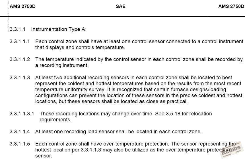

 楼主| 发表于 2009-5-22 13:36:40 | 显示全部楼层
AMS 2750D中A、B、C、D、E型设备(page12-13)
A类:炉子配有控制热电偶、超温热电偶、低温热电偶、加载热电偶
B类:炉子配有控制热电偶、超温热电偶、加载热电偶
C类:炉子配有控制热电偶、超温热电偶、低温热电偶
D类:炉子配有控制热电偶、超温热电偶
E类:炉子配有控制热电偶
load sensor (加载热电偶)--该热电偶是否放入辐射管内、加热丝附件,防止加热丝超温?

发表于 2009-7-1 09:23:03 | 显示全部楼层
请看该标准的3.1.8节,上面对载荷热电偶(传感器)有解释,
大体的意思是“载荷传感器用于测量温度部件、模拟部件、或者原材料,在热处理过程中必须与载荷(工件)
相接触或掩埋在载荷(工件)中
土黄色的部分应该是对测量原材料时的限定或要求。
是指跟着产品测试的热电偶,
其实这里最好翻译成“工件”,而不是载荷
[ 本帖最后由 bill_bush 于 2009-7-1 09:29 编辑 ]
