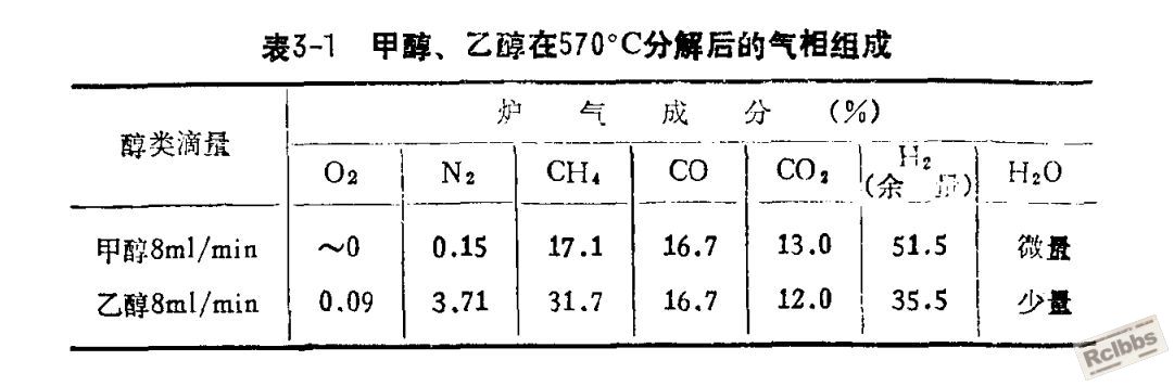

发表于 2009-7-2 08:02:07 | 显示全部楼层
潘健生《钢铁化学热处理原理》中实测的分解组分如下:
