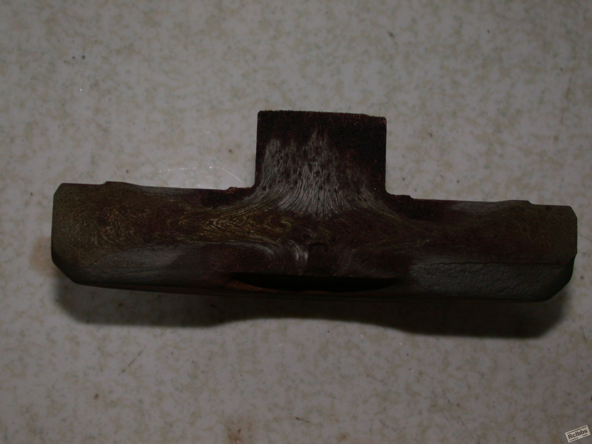

发表于 2009-7-9 13:38:18 | 显示全部楼层
上传一张我们做的流线图(是用50%的盐酸水溶液在75℃左右加热10分钟,流动水冲洗)

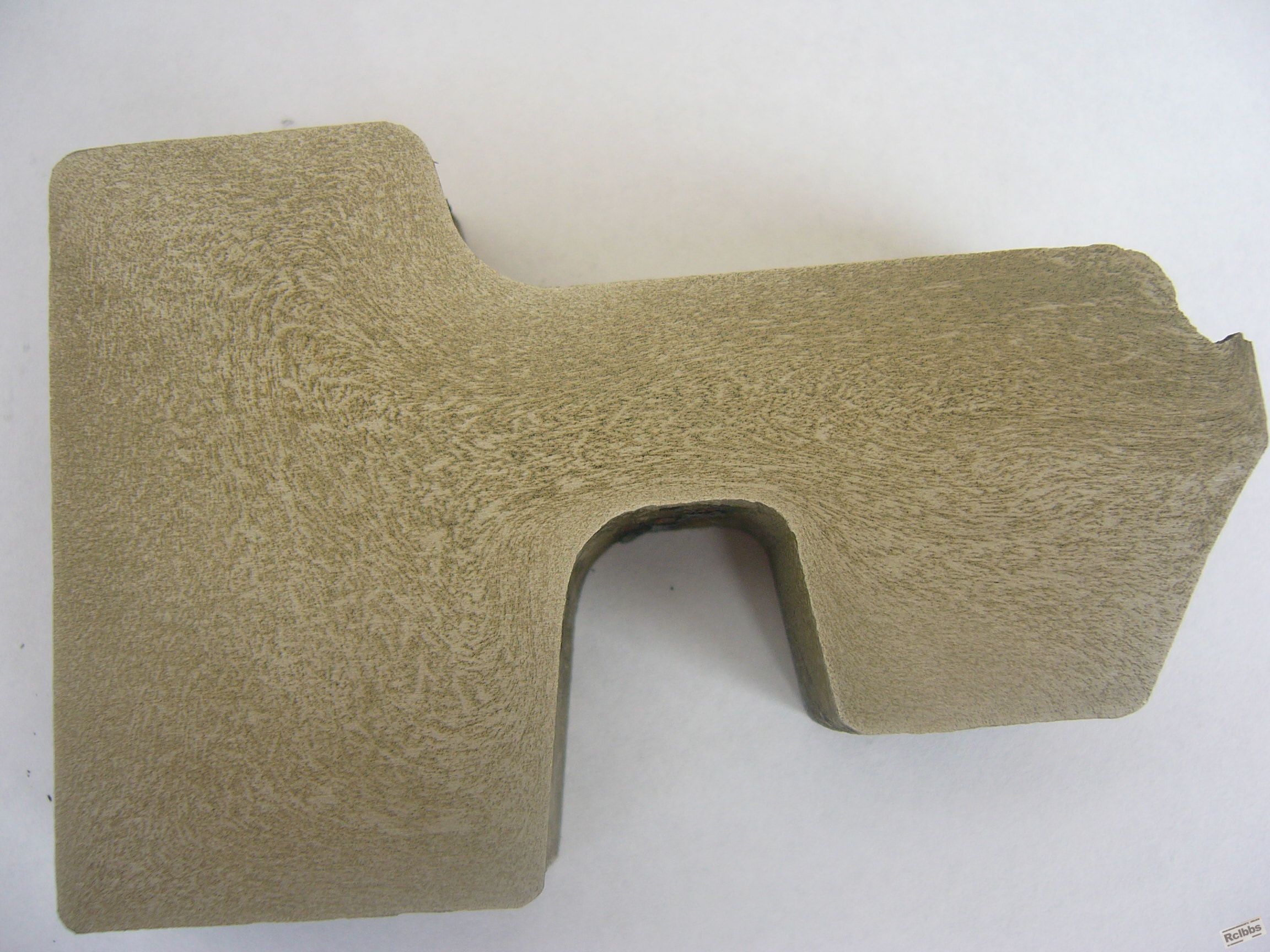

发表于 2009-7-9 13:51:54 | 显示全部楼层
回复 1# ybyb108 的帖子
取样-粗磨-细磨-50%盐酸水溶液,75℃酸煮-清洗-观察
参与人数 1热处理币 +6 收起 理由
风来疏竹 + 6 感谢支持!

发表于 2009-12-4 11:09:42 | 显示全部楼层
回复 1# ybyb108 的帖子
取样-粗磨-细磨-50%盐酸水溶液,75℃酸煮(18-20分钟)-清洗-观察 ,如不清楚就再煮一会,然后抛光
直至清楚为止,注意酸的浓度,温度和煮的时间长短,浓度太大或温度高,时间长都会使煮出来的流线端面发黑,不是很清楚
