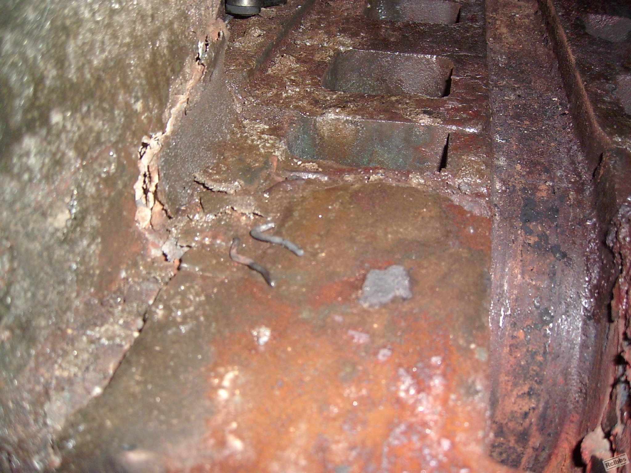

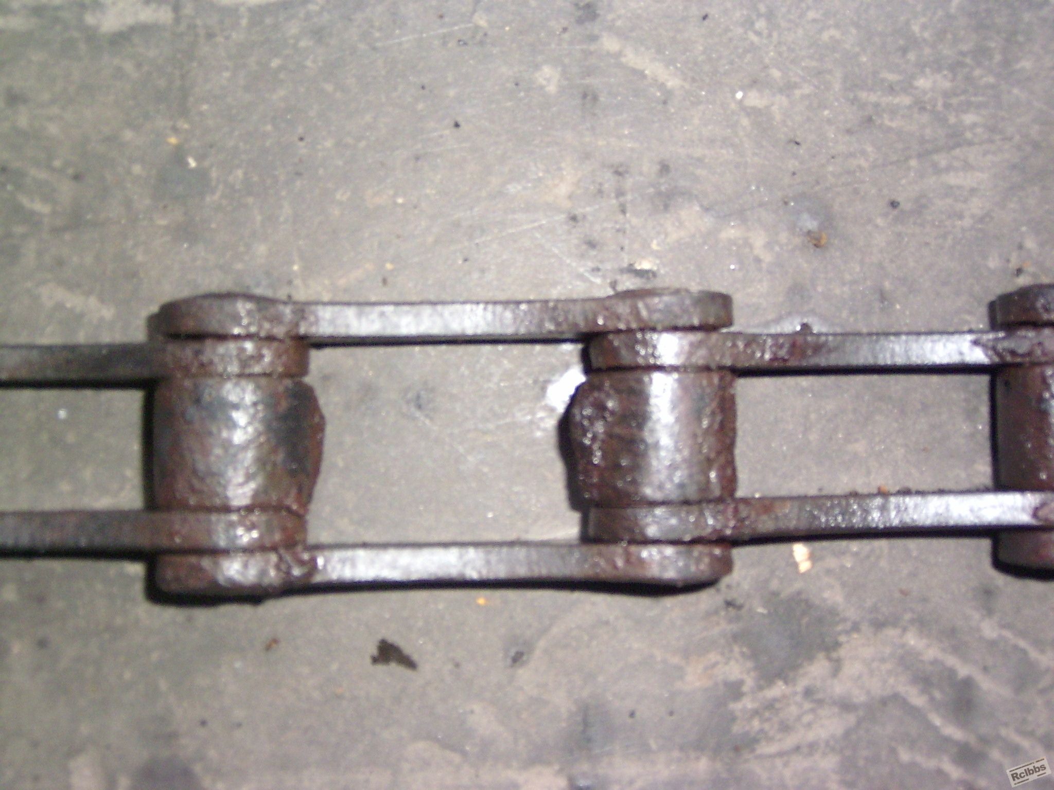

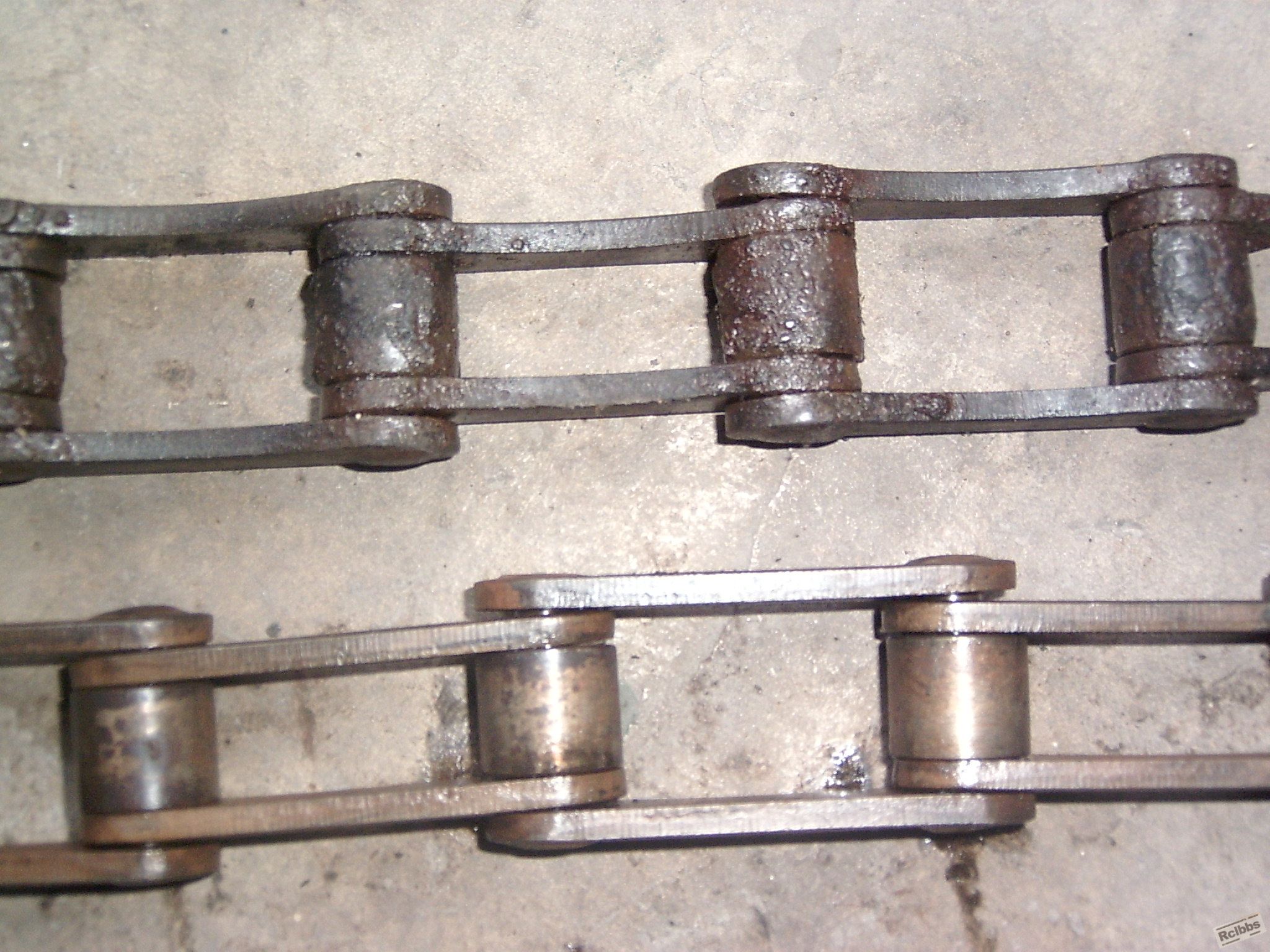

各位同行师傅,我们用的易普森炉从年初更换的链条,结果使用半个月左右热链上就会凝结一层红褐色的硬痂,致使热链运行不灵活,淬火时就会传出恐怖的声音.
另外在炉堂的耐火砖上,甚至于马弗上会结一层像陶瓷表面釉质一样亮而坚硬的东西。
请各位大侠帮忙分析一下原因!谢谢

楼主使用何清洗剂?可能存在如下情况,
清洗液中的亚硝酸盐在高温下与碳化硅马弗产生反应,生成大量粘性玻璃体,粘附在链条上。

1.估计是选用的清洗剂含重金属、磷、亚硝酸盐等受控物质。2.估计是防渗涂料涂的过多3.估计是进炉产品预热不充分4.炉体须经常排出湿气
发表于 2010-8-3 17:01:18 | 显示全部楼层
楼上总结的4点中,由防渗涂料引起的可能性比较大。见到过比图片上还要多的,测试停用一段时间防渗涂料后未发现结垢。

这个问题一直很头疼啊,会把链条卡死,我们刚又换了链条,不知道有没有同行去化验,结果如何?
现在有两种说法:1、防渗涂料中的水玻璃与炉内气氛反应。2、清洗剂中的亚硝酸钠与马弗反应。
总之就是SiC、SiO2、H2O、O2等之间的反应。还请大家多提建议啊,谢谢。
