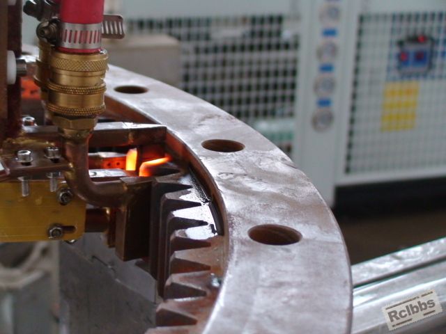

[求助] 齿轮模数为M10,采用单齿淬还是全齿连续淬?
发表于 2010-9-28 11:37:03 | 显示全部楼层
这个命题比较大,其实做整体淬的无论国内国外都有一些,远不只一家。其中的性能需要自己一对一接触,然后自己判断
发表于 2010-9-28 22:38:37 | 显示全部楼层
啥都不用说了,就是单齿淬火。
签到天数: 32 天
发表于 2010-9-29 15:35:24 | 显示全部楼层
单齿淬火,放大看。你要6个模数的感应器不?
签到天数: 1149 天
发表于 2010-9-29 18:15:39 | 显示全部楼层
我见过相似的,挖掘机用回转支撑,全齿热处理,印象750kw,聚合物淬火液14-16,同意zxz的,不会把整个齿都淬透 而只会沿着齿顶到齿根这样形成一种www型的淬硬层。
签到天数: 455 天
发表于 2011-6-13 21:22:38 | 显示全部楼层
看看感应器做得怎样啊
签到天数: 11 天
发表于 2011-6-14 22:09:41 | 显示全部楼层
学习了,这么大的齿轮一发式淬火让人不敢想象,那个电源要多大啊
发表于 2011-6-15 09:54:22 | 显示全部楼层
回复 20# Jack_bao
    单齿法加工,产量大的话考虑多上床子多开班
