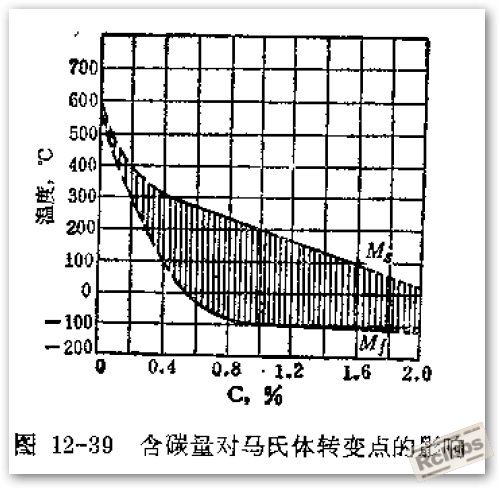

发表于 2009-9-16 00:53:03 | 显示全部楼层
21# WJFU66
室温条件下马氏体的过饱和度与本贴主题是两个命题啦。呵呵!
事实上,当母相奥氏体达到最大溶碳量2.11%时,Ms点会是多少呢?是不是已经在室温以下了呢?就算此时Ms点仍在室温以上,根据马氏体转变基本理论,马氏体是无扩散型转变,在A→M过程中不会有碳的逸出。而根据马氏体的回火理论,在室温条件下,只有碳的偏聚,不会有碳的脱溶和碳化物的沉淀析出。所以溶碳量2.11%的母相奥氏体转变为马氏体后,室温条件下,所有的碳仍然固溶于马氏体中。

看到讨论的这个话题感觉还有点理解,所以说说自己的看法。
首先看看书本上怎么说
“钢种马氏体就其本质来说,是碳在阿尔法-铁中过饱和的间隙固溶体。在平衡状态下,碳在阿尔法-铁中的溶解度在室温(20°C)时不超过0.002%(质量分数)。快速冷却下,由于铁、碳原子失去扩散能力,马氏体中的含碳量可与原奥氏体含碳量相同,最大可达到2.11%(质量分数)。
含碳量不大于2.11%的称为碳钢,碳钢分为低碳钢,中碳钢,和高碳钢。过冷奥氏体转变为马氏体的时候要发生体积膨胀,最后尚未转变的奥氏体受到周围马氏体的附加压力失去长大的机会就会形成残余奥氏体。残余奥氏体的含量跟奥氏体中碳的质量分数有关。奥氏体中碳的质量分数越多,Ms和Mf点越低,则残余奥氏体量越多。一般低、中碳钢Mf点在室温以上,淬火后室温组织中残余奥氏体量小;高碳钢则不同,随着含碳量的质量分数增加,残余奥氏体量不断增加。质量分数位0.6~1.0%的碳钢,残余奥氏体量一般不会超过10%,1.3~1.5%的钢,残余奥氏体量可达到30%~50%”——摘至《金属学与热处理》哈尔滨工业大学 崔忠圻 主编
所以个人认为呢:含碳量2.11%的马氏体可以存在。但是存在的条件很苛刻。我们来看一张图:见附件。不难发现含碳量为2.11%的高碳钢要是真的全部转变为马氏体,需要冷却到零下100°C,这样的条件估计只能在实验室实现。所以意义不大。通常情况下高碳钢的马氏体组织中都有残余奥氏体。 本帖最后由 迷失的羊羔 于 2009-11-16 13:18 编辑
