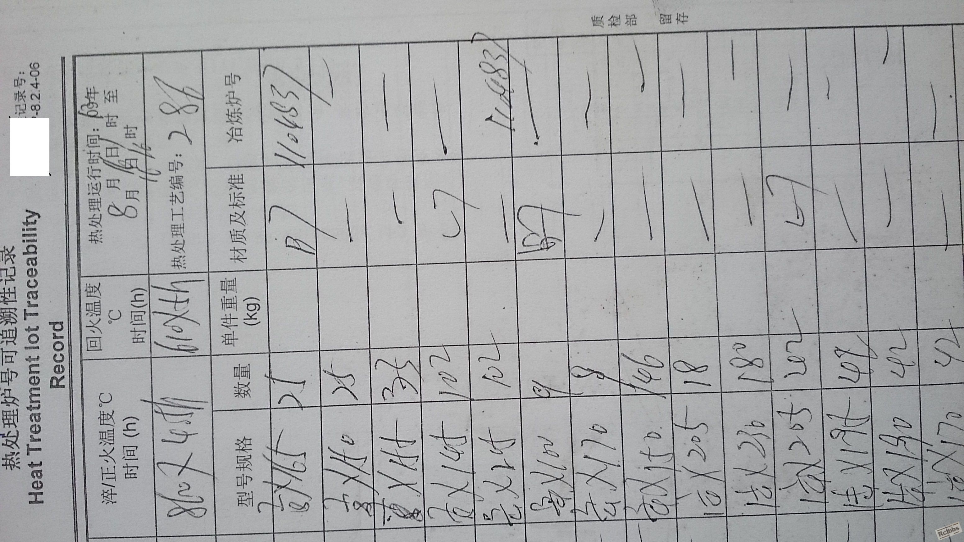

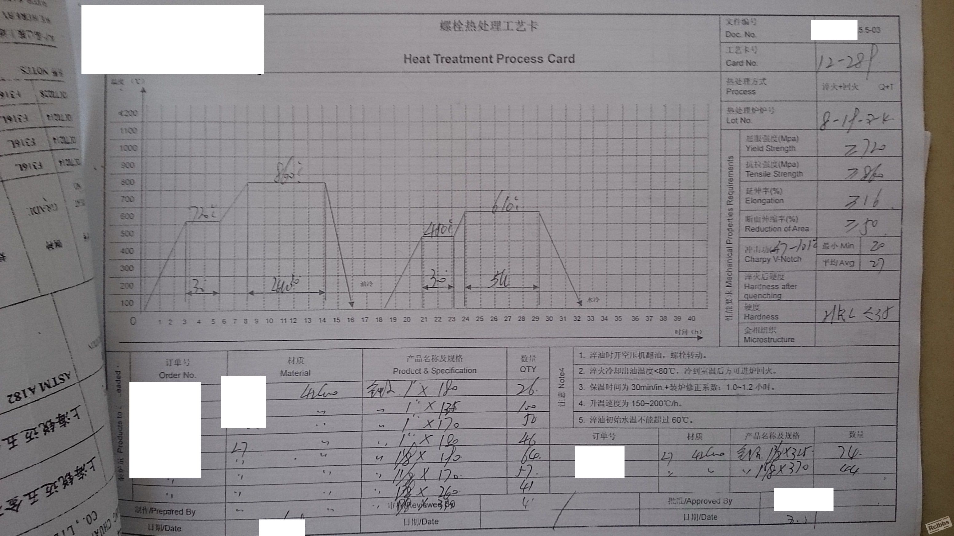

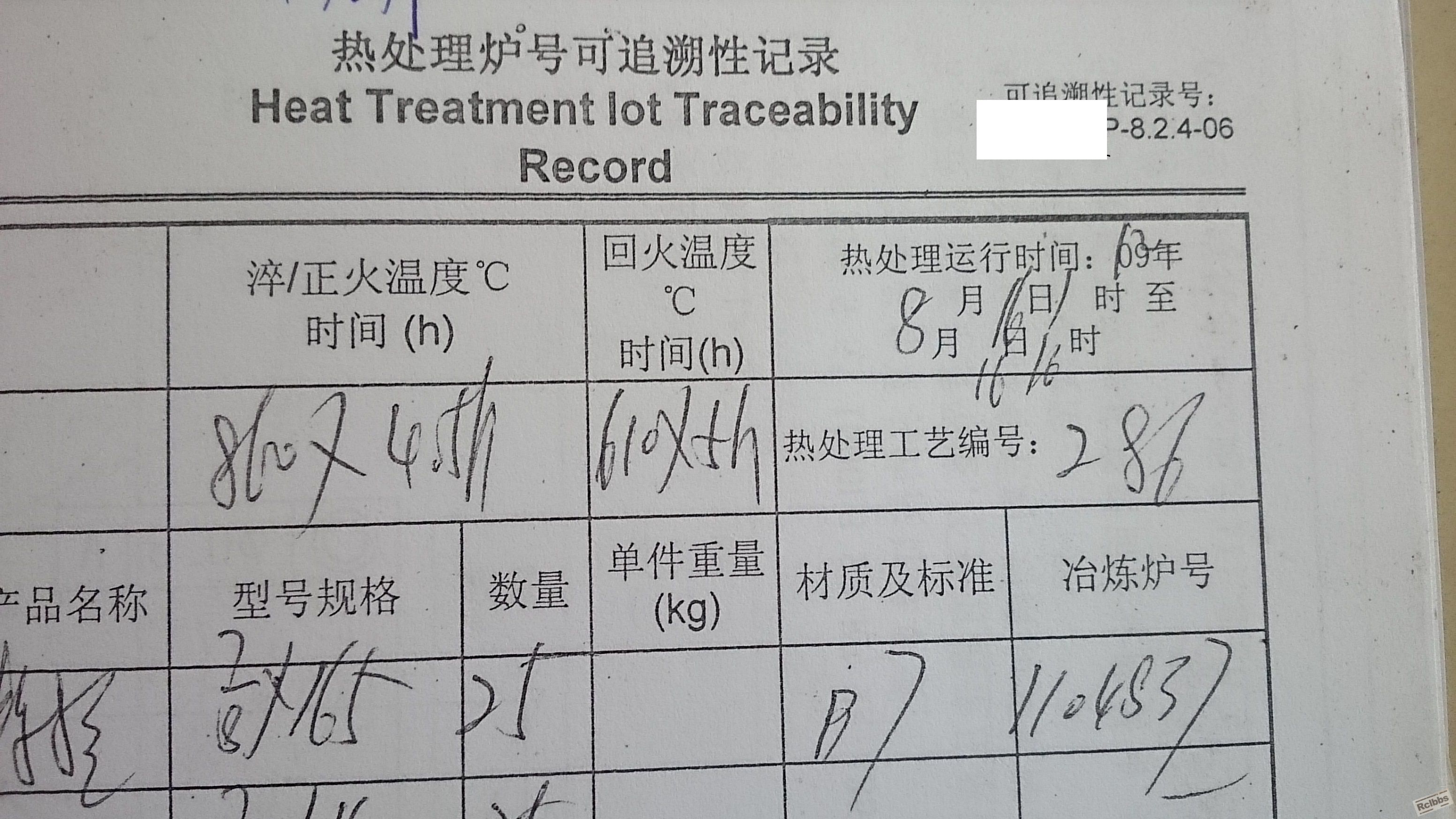

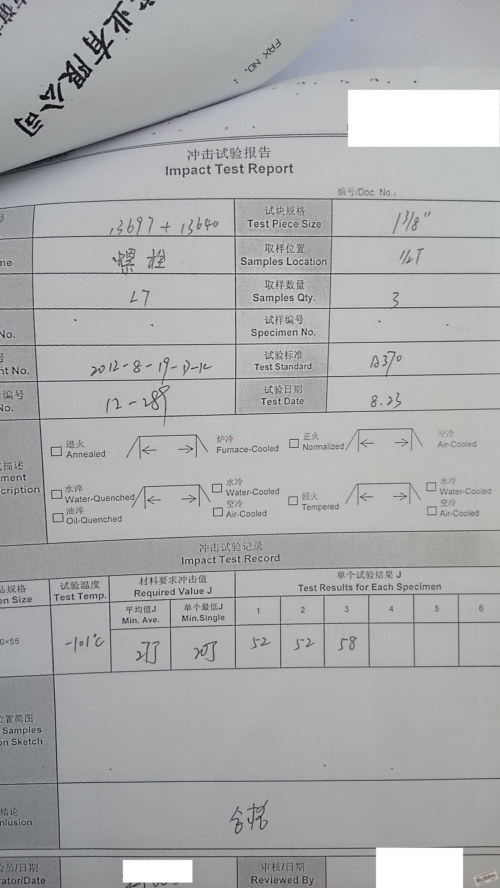

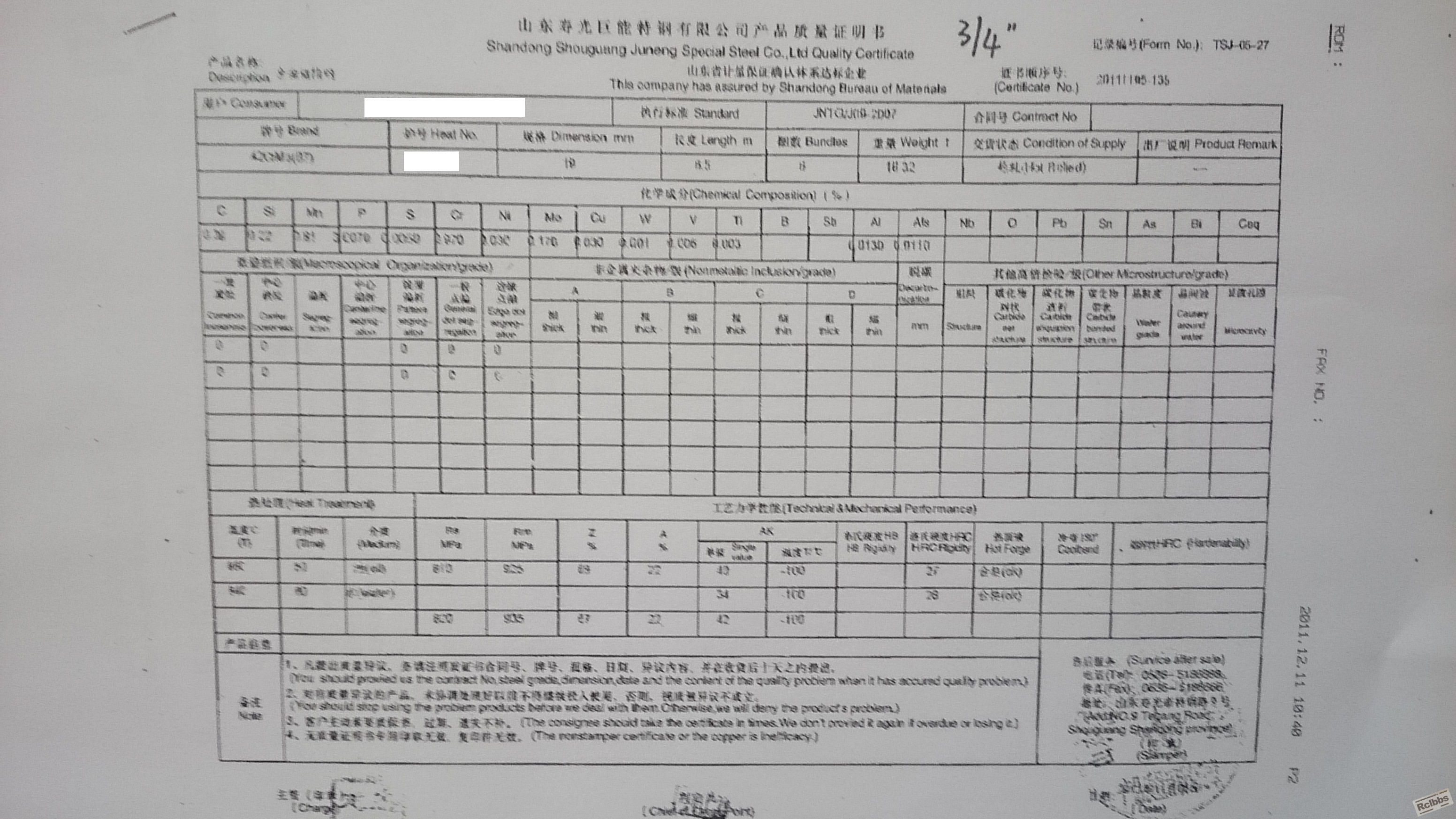

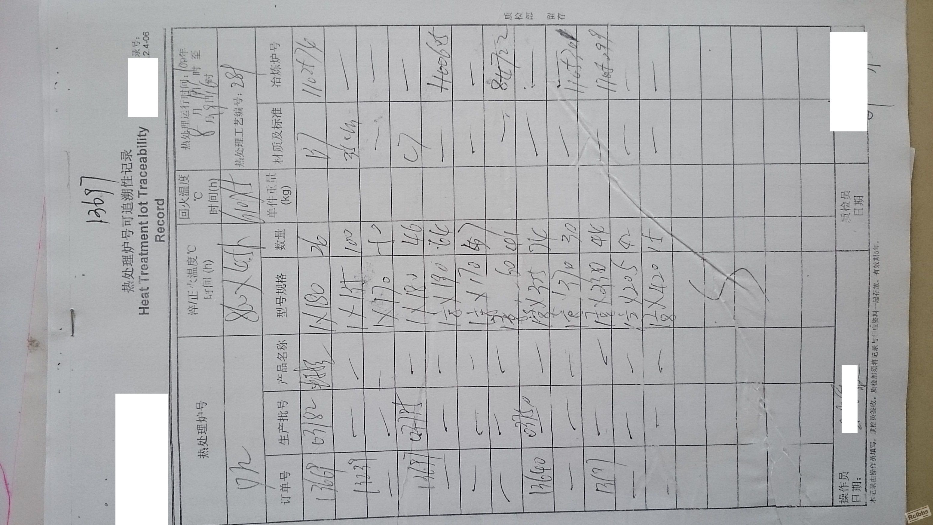

我们不做螺栓了,但是以前有螺栓的热处理记录和资料我给你发上来。
大尺寸水淬,小尺寸油淬,基本上可以解决掉这个问题 你这个还是-40,我们还做-101

仔细看材质书 材质书上是自测-100°的低温冲击性能。
