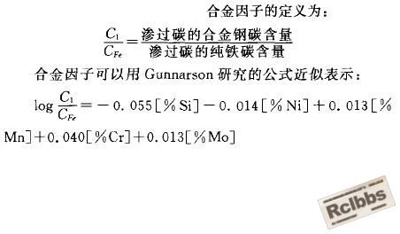

计算公式很繁琐,还是交给IPSEN 的Carb-o-Prof控制系统吧,输入材质名称,电脑给你自动计算,

各碳控系统计算略有差异,这有一计算结果,20CrMnMo合金系数1.127,17CrNiMo6合金系数1.12。

1# xy17625
按S.Gunnarson和F.Neumann研究的公式计算取其平均值17CrNiMo6的合金系数为1.13(IPSEN)
