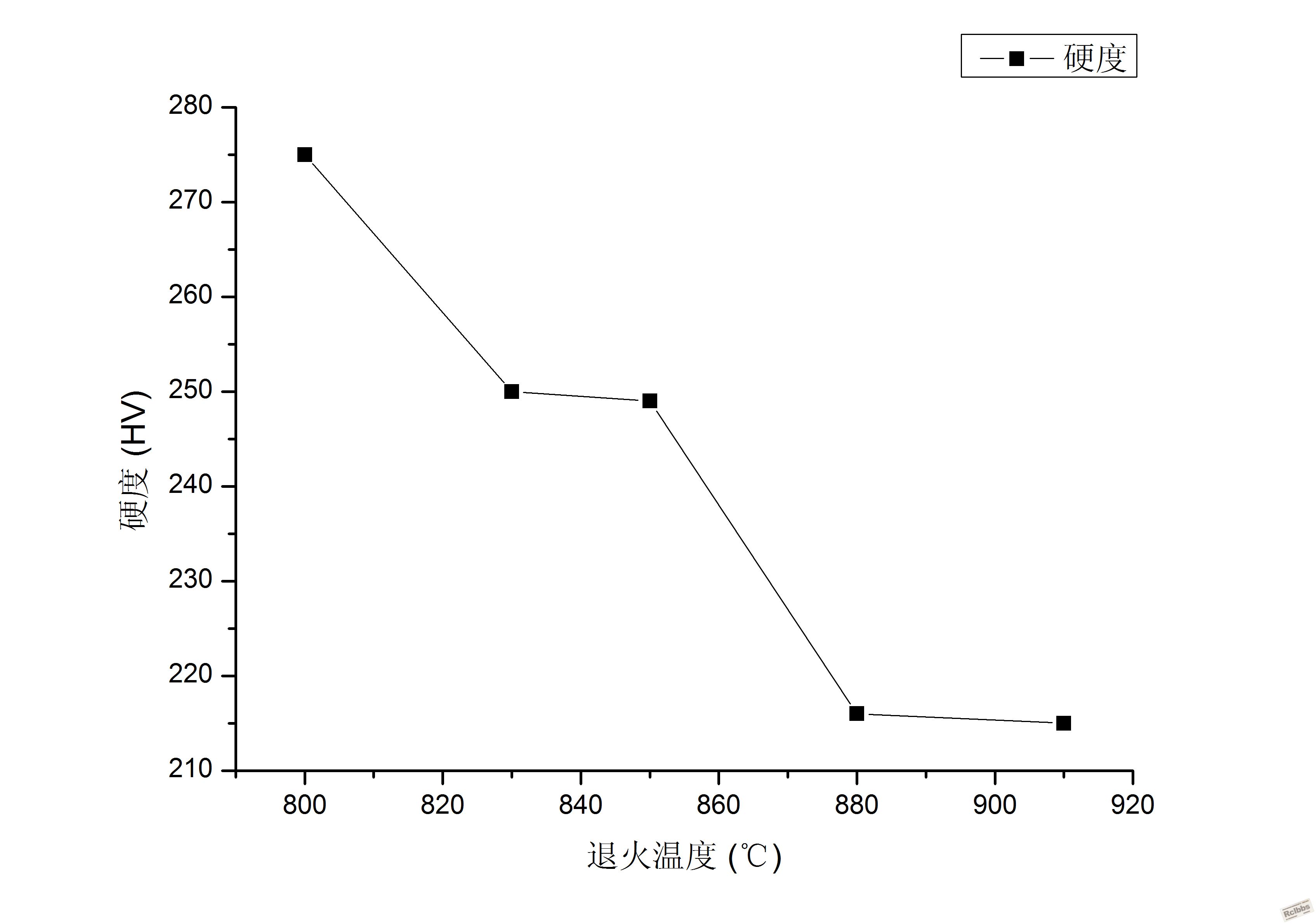

发表于 2011-9-5 22:16:59 | 显示全部楼层
我做过不同温度退火实验
升温大概8H  保温3H 然后<20℃/H 缓冷到550℃出炉空冷
具体退火后硬度见附件
可以作为参考

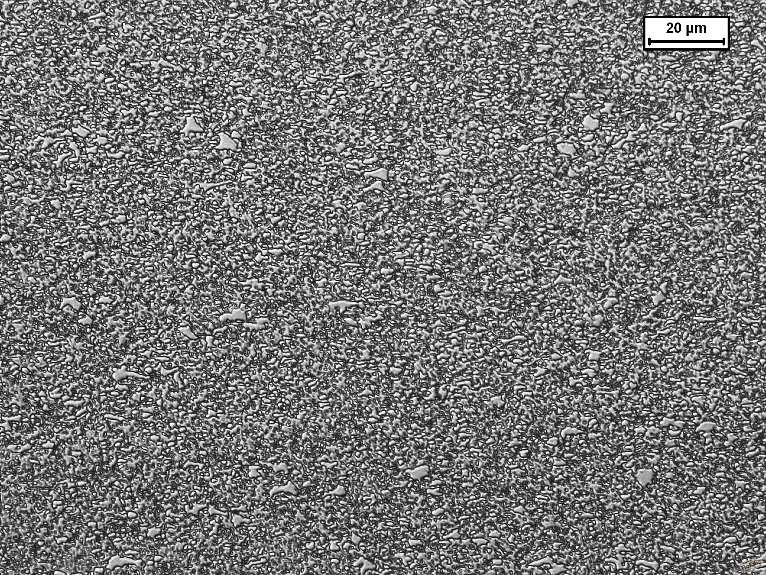

发表于 2011-9-5 22:18:56 | 显示全部楼层
一个薄板的退火照片
作为参考

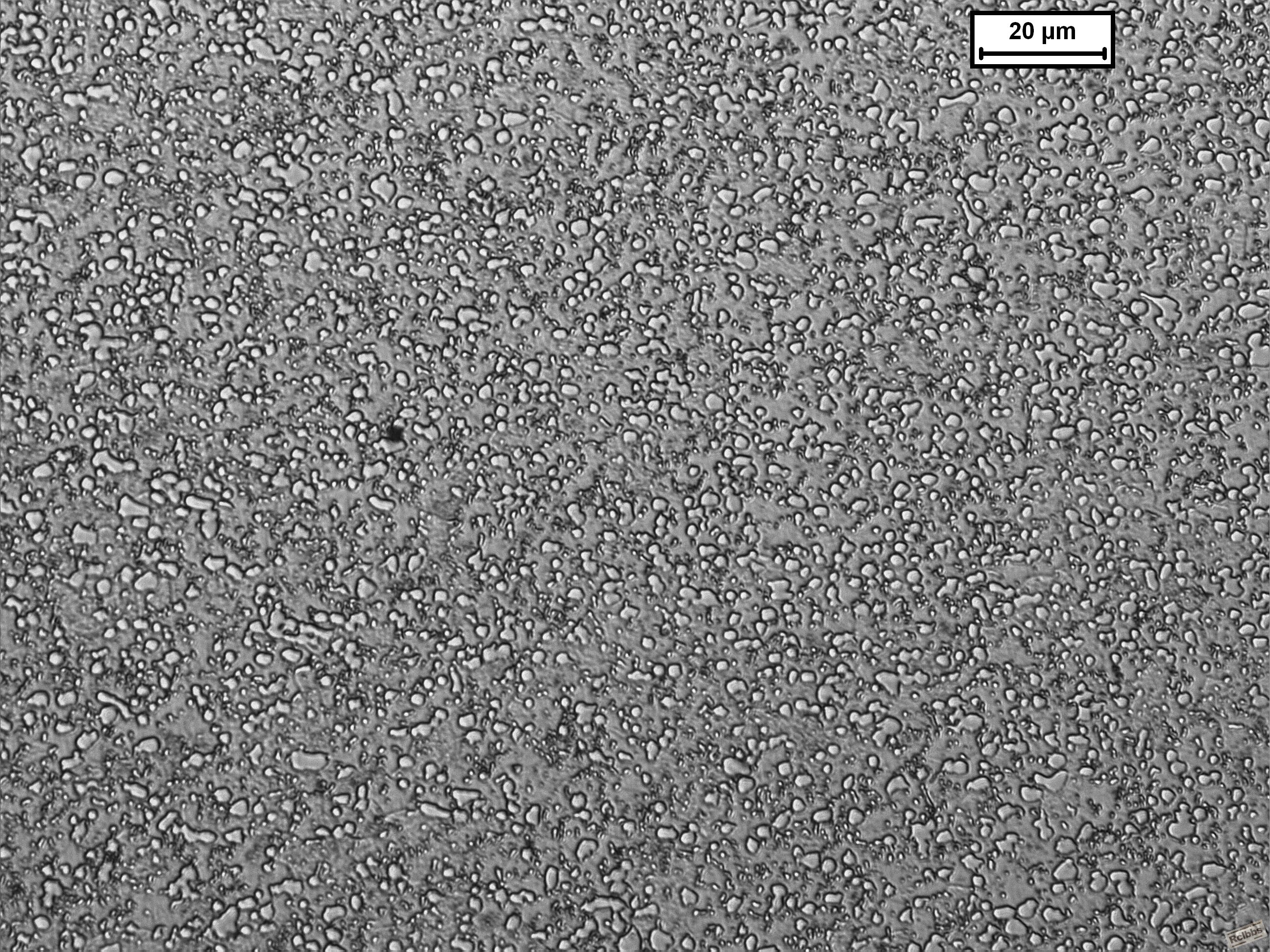

发表于 2011-9-5 22:23:46 | 显示全部楼层
锻造后910℃退火
仅作参考
