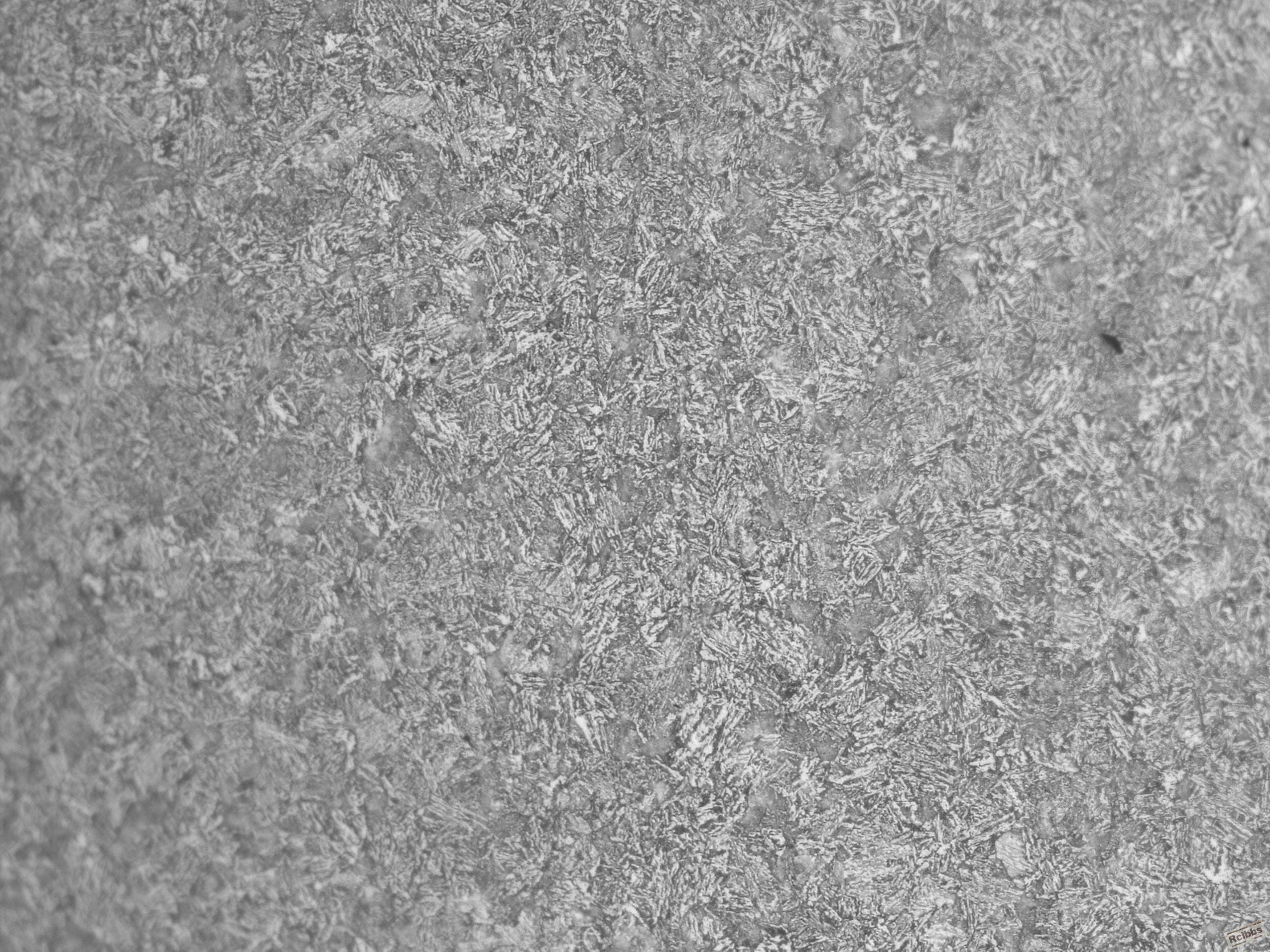

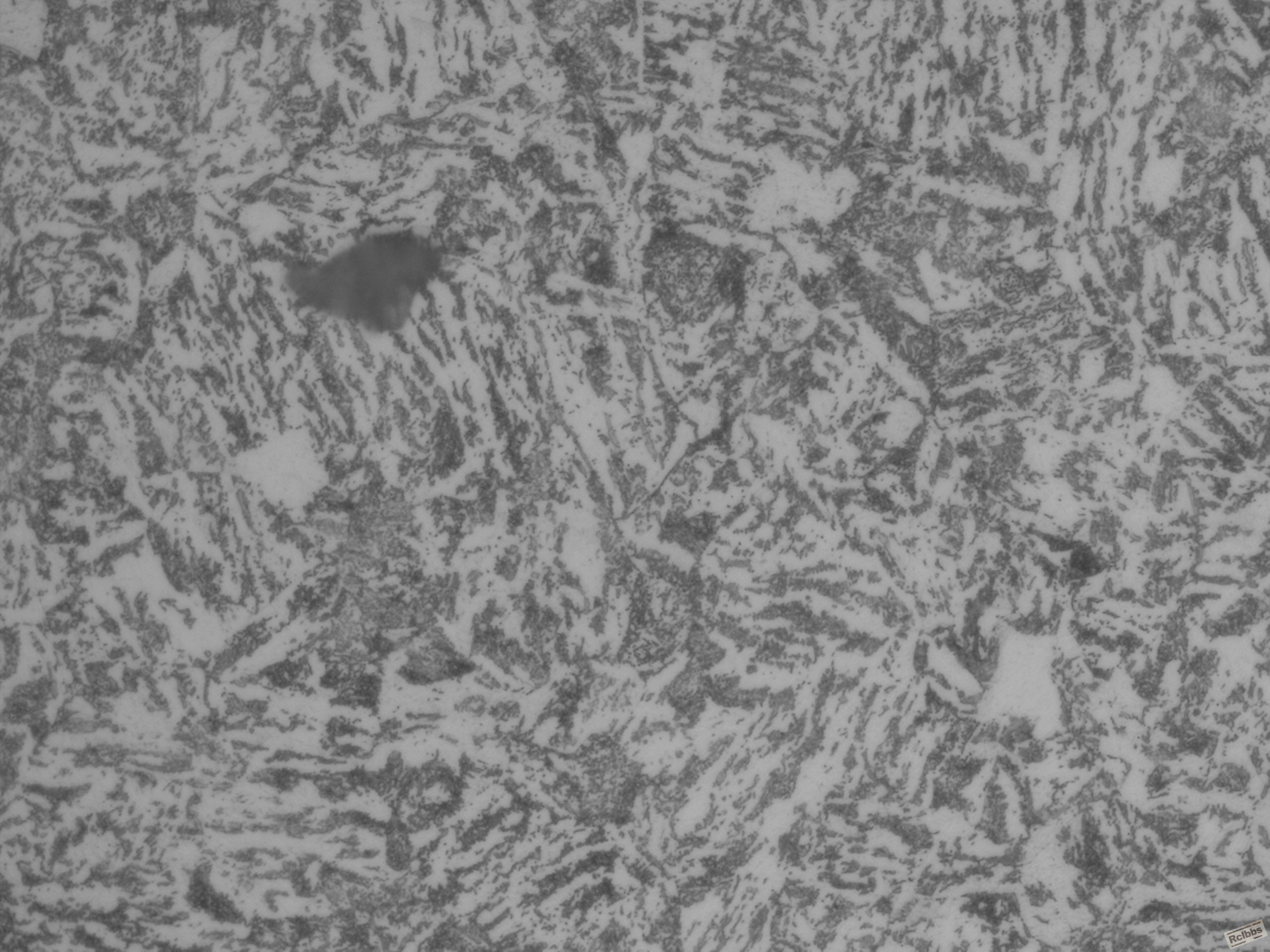

[讨论] 40Cr调质 这些是未溶铁素体还是析出的铁素体

是未溶铁素体,不仅铁素体的形态像未溶的,而且要看周围的组织,基本上都是回火索氏体。所以淬火没有问题,是加热的问题

应该是未溶铁素体,先共析铁素体位于晶界应比较分散
