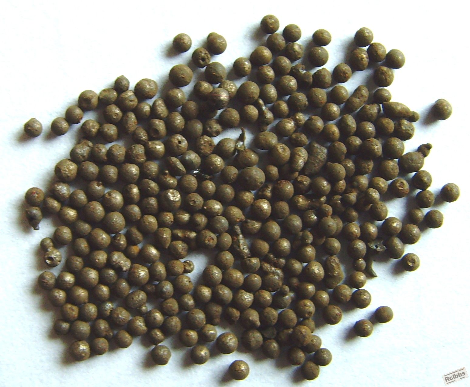

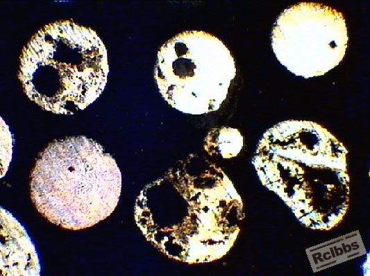

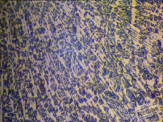

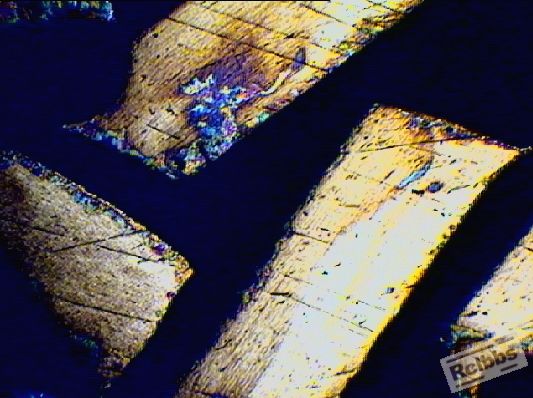

谢谢各位:主要用渗碳-淬火-回火后的表面清理。我有几张照片发上来看一下,颗粒内孔洞较多,买时如何选。

 楼主| 发表于 2010-3-30 21:15:02 | 显示全部楼层
回复 6# 徐州小徐
这些中间有孔洞的不致密,抛一会就碎了,不经用。

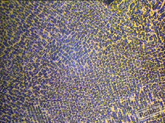

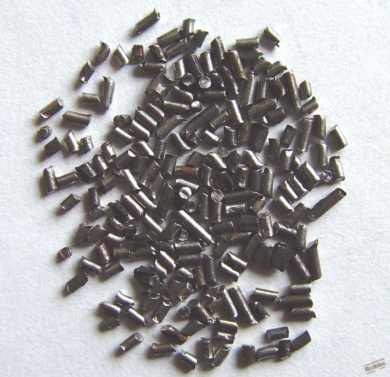

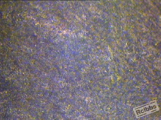

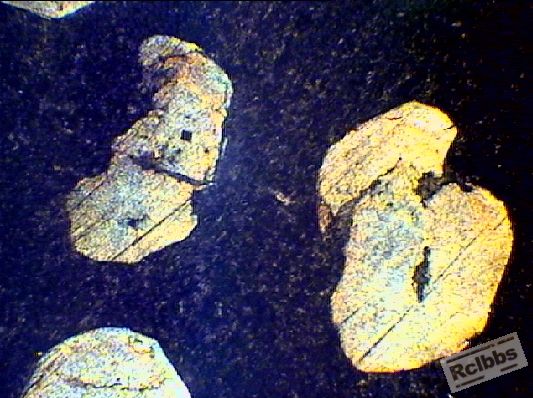

 楼主| 发表于 2010-3-31 08:39:07 | 显示全部楼层
切丸硬度:46.5-51.5HRC,铁丸硬度:59.5-64.5HRC,抛丸的组织,给几张照片,
stigershu + 10 感谢上传!
签到天数: 24 天
发表于 2010-4-4 23:41:25 | 显示全部楼层
现有很好的切丸,冷拉切丸,经纯化处理,呈圆形,硬度可根据需在达到很高,比铸钢丸强多了,但价格较高,若抛丸机密封好,综合成本比铸钢丸强。即可作清理抛丸以可作强化抛丸。另说一下,清理抛丸并不是丸籽直径大,效果好,恰恰相反,丸籽直径小,清理效果反而更度,成本亦会低。老外早作过丸籽性能和成本试验。
