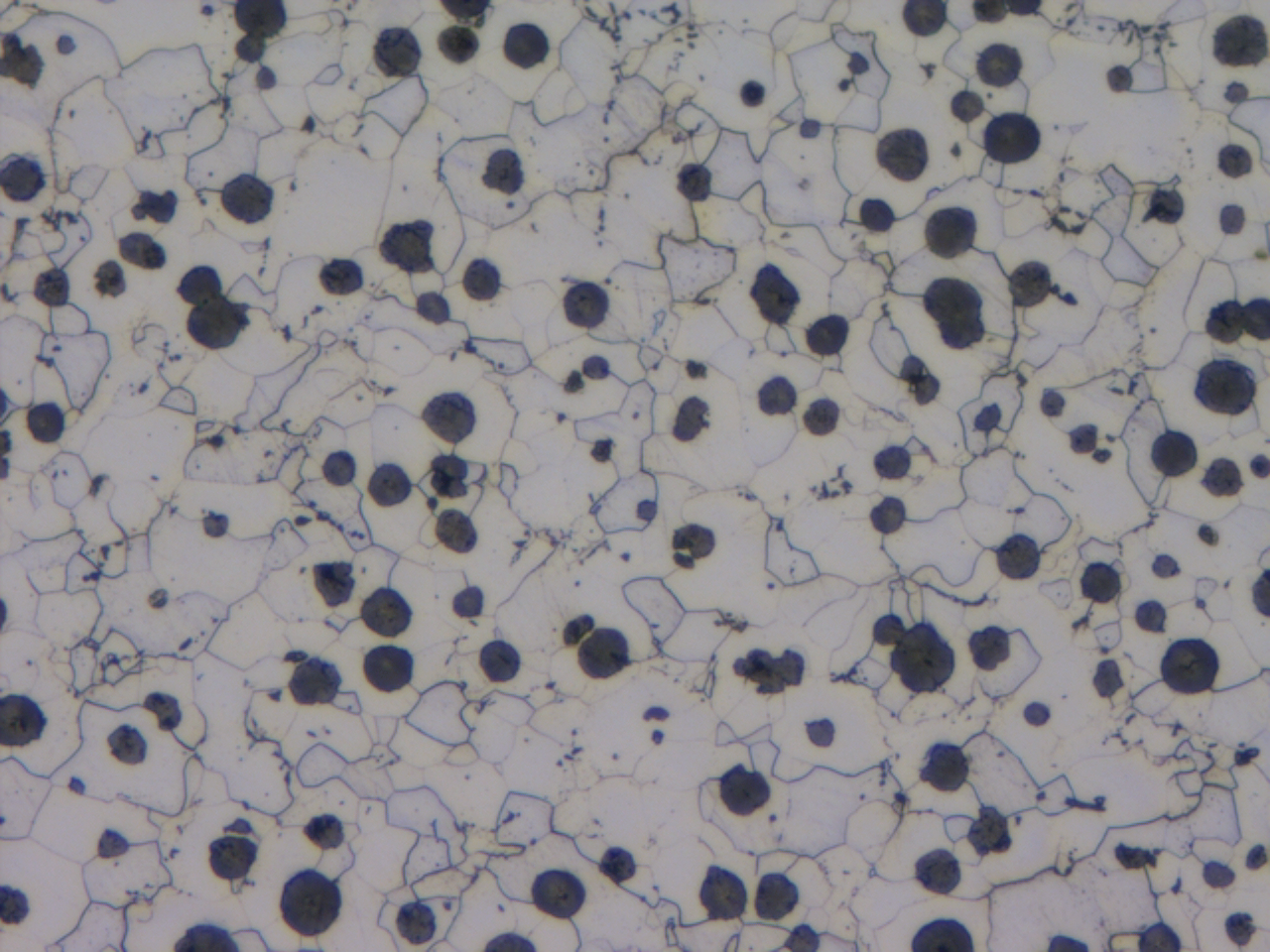

发表于 2024-2-23 08:53:24 | 显示全部楼层
这个球化的不错,你要的干净是啥意思。

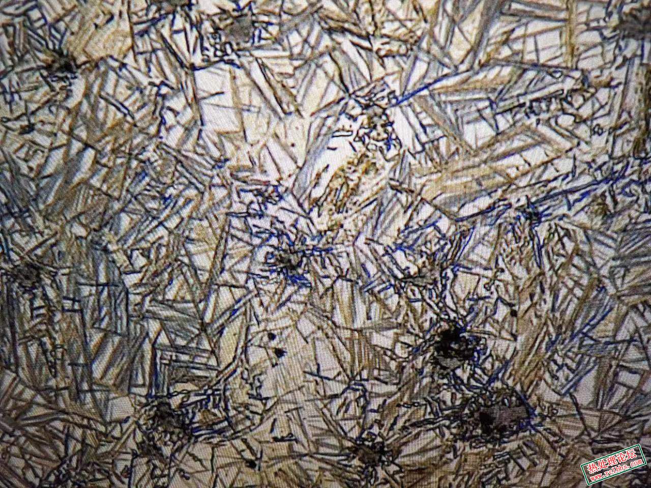

发表于 2024-2-23 10:39:13 | 显示全部楼层
淬火组织  1000倍

发表于 2024-2-23 14:06:03 | 显示全部楼层
已经超越90%的制样了吧,平时哪有这么干净。。。

发表于 2024-2-25 08:23:38 | 显示全部楼层
这是变形层交叉点,上道的坑没去除

 楼主| 发表于 2024-2-27 06:58:50 | 显示全部楼层
崔孟国 发表于 2024-2-23 08:53
这个球化的不错,你要的干净是啥意思。
因为上面还有一些小划痕,怎么样弄可以最大限度地去除掉

签到天数: 220 天
发表于 2024-2-27 08:49:20 | 显示全部楼层
这些划痕是磨样的产生的吗?

发表于 2024-2-27 10:27:36 | 显示全部楼层
你这个是等温淬火态,楼主的是正火态,制样难度,谁的容易一些呢?

发表于 2024-3-1 11:12:09 | 显示全部楼层
实在不行可以使用软件PS处理,最经济的方式;P;P;P

发表于 2024-3-1 11:24:52 | 显示全部楼层
我看就可以了,只要能够判断就行,如果是出版物,则需要漂亮干净的图,好不如用绘图原件修饰一下更好、更方便。
