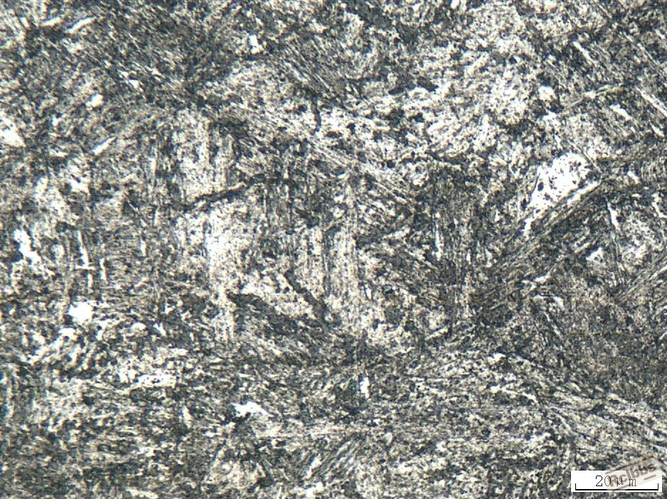

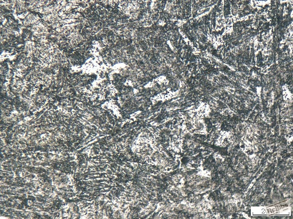

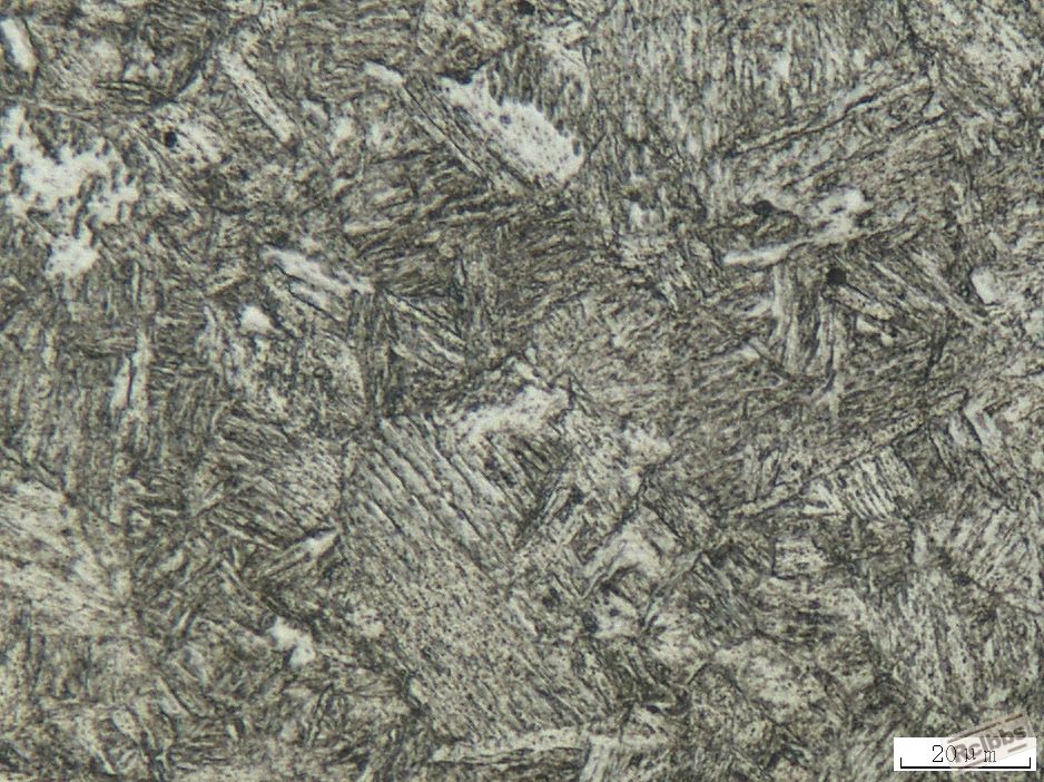

最近做了个螺栓断裂后的金相,但是看图没发现什么异常,其洛氏硬度 芯部为32HRC,表层为37.5HRC,请各位老师指点下

原始组织较粗大!
淬回火组织属正常。

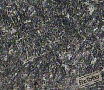

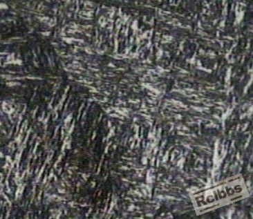

看组织应该是属于调质状态,但是回火索氏体组织不理想。我只做金相分析,出现这种组织不知道是什么原因,望热处理高手能给个指点。发2张调质状态的图片,可以作个比较。

看组织为淬火态,可硬度才30几度,不太好理解。

组织上看更象低马

淬火温度高组织也会粗大,是过热特征,造成硬度较低。

我看是淬火冷却不足造成,个人意见........望各位专家点评

仅从图片上分析,第一张图片淬火粗大马氏体在高温回火的索氏体,保持粗大的马氏体位向,为淬火保温温度太高,,第二张为正常调质组织,组织为回火索氏体加少量铁素体,淬火冷却速度略慢!

    你的断裂源在什么位置?上面好像有魏氏组织

1、组织粗大;
2、白色部位白色回火索氏体。

组织粗大,应该是回火屈氏体组织+铁素体组织,未完全淬透,估计淬火后硬度就不是很好,采用了较低的温度回火。
