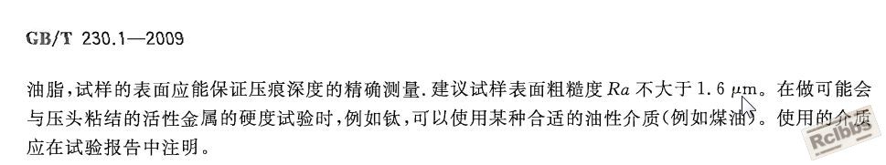

看23#的标准摘录,Ra不大于1.6就可以了,而不是Ra1.2?

呵呵!谢谢及时纠正,确实是Ra不大于1.6μm,看来人的记忆是靠不住的。

说句实在话,你们的和客户的检测都没有完全按照标准的要求执行,用锉刀是难以保证试样表面粗糙度Ra不大于1.6要求的,对于这样的质量异议,唯一的解决方法就是按照国家标准进行试验。

最后客户按国标的要求重新检测,结果跟我们的相近,全在合格范围,撤销了对我们的投诉。再次谢谢各位的回复。

我们在测量轴承滚到面时也遇到过类似的问题,这个粗糙度是不好把握的,平时我们用打磨机磨平表面再测,磨的质量也会影响硬度测量
