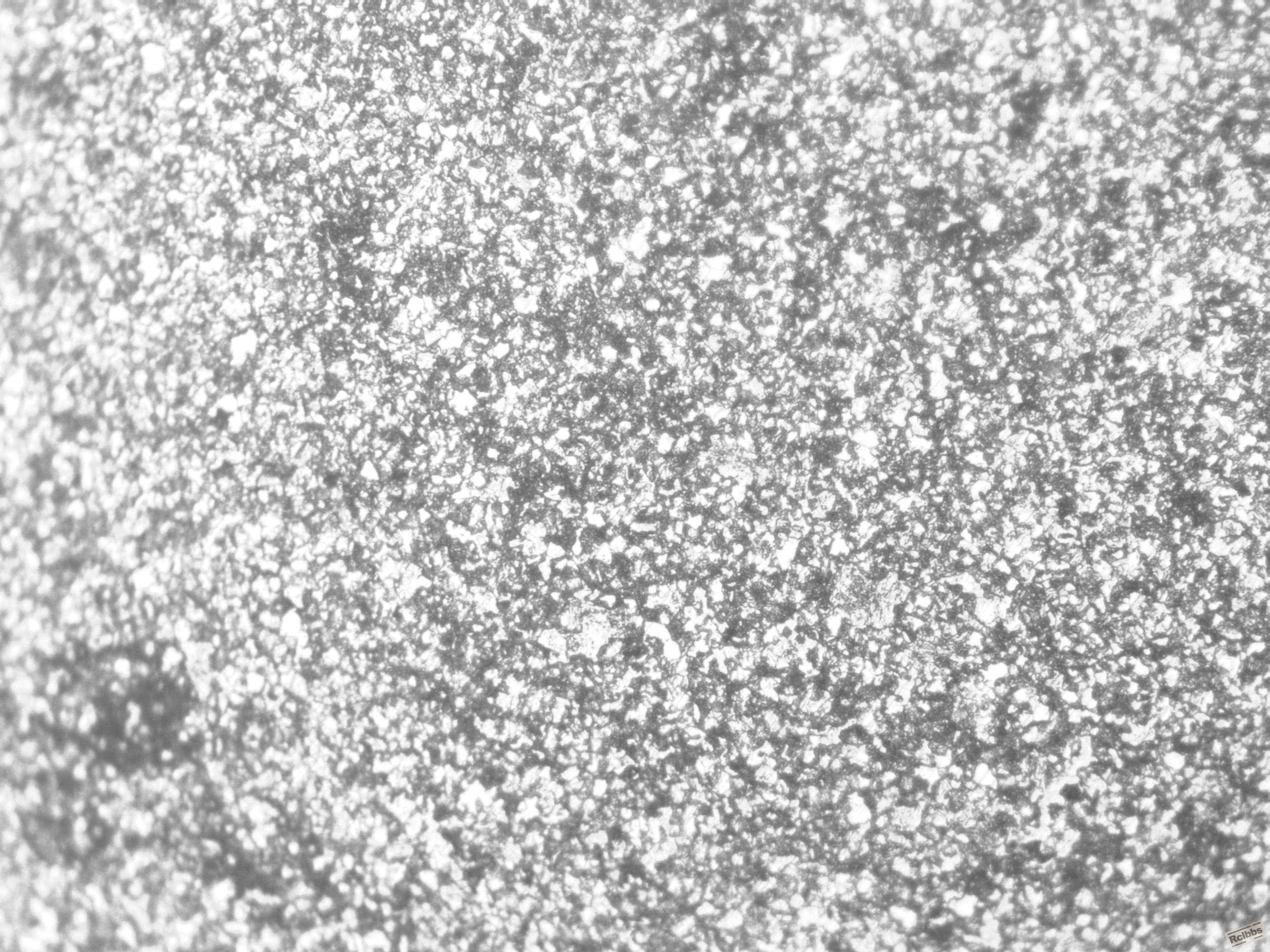

一批产品,调质处理后,有的硬度正常,为30~35HRC,组织也是正常为回火索氏体,而有的硬度为20~25HRC,组织不正常,如图所示,请各位帮我分析一下原因。

如果是同批产品、用一种设备、同一加热温度,调质处理后硬度不一致,要查一下你的操作方法。

和二楼的意见差不多,产品要是同批,同设备和温度情况下操作一般是同样的,还有工艺上是否良好,操作上是否得当,温度同样情况下,硬度不会出现这么大的变化,那么在冷却才出现这样的情况。

现在问题是查不出产生组织不正常的原因,我们用不同的工艺试验,无法还原工艺(用不同的温度,不同的冷却方式,都不会产生该不正常的组织)

我觉得是AC1-AC3之间的温度保温淬火再高温回火后的组织。可能当时的温度不均匀或保温时间不够造成的

我觉得是加热温度或是保温时间不够,还有冷却不好的原因,这只是个人意见,如有不正确的地方,请指出.

感觉奥氏体化温度不够,铁素体呈块状分布,没有完全融到基体,淬火硬度就低。
