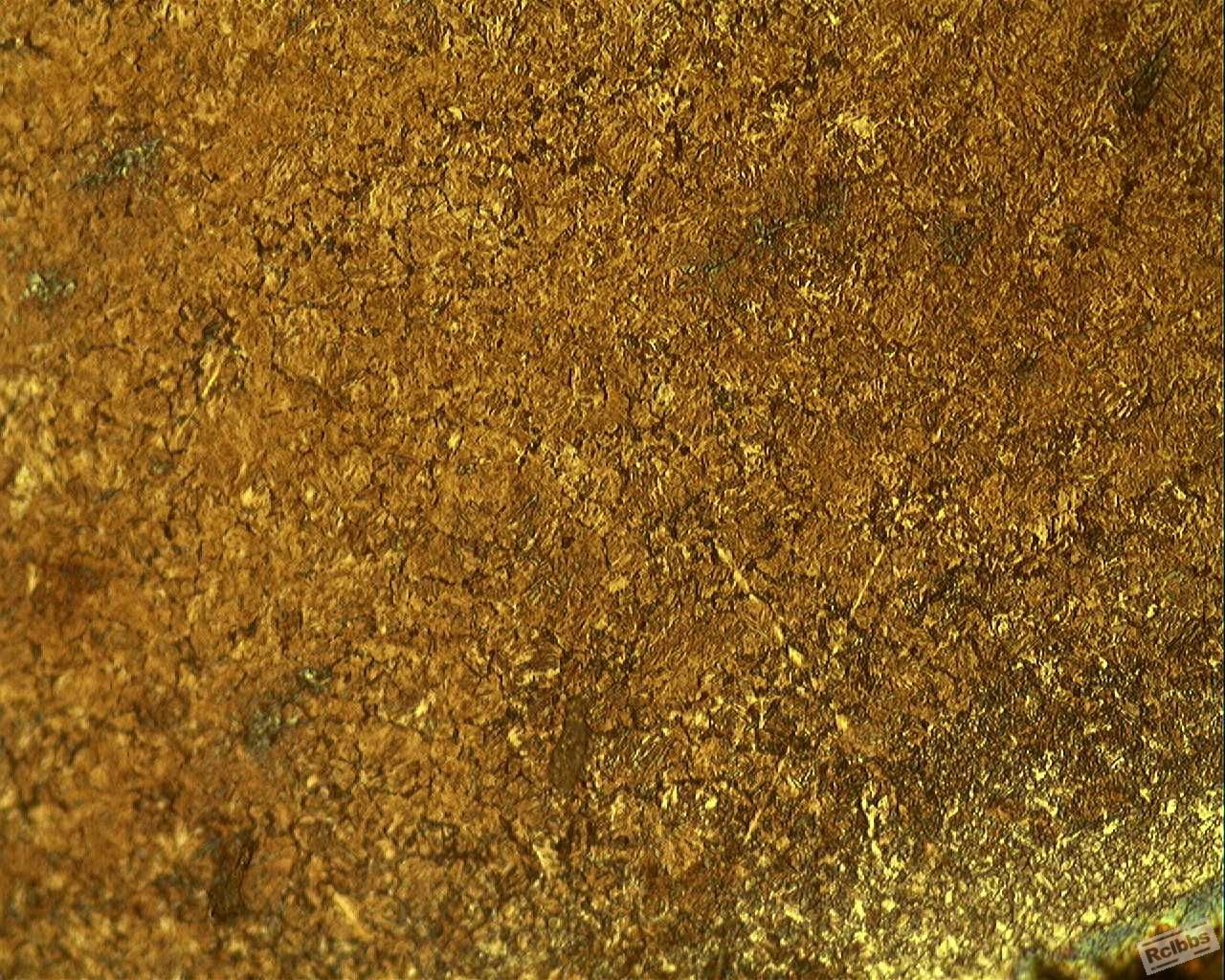

发表于 2011-8-24 21:58:10 | 显示全部楼层
求解:像这种金相是冷却不足还是加热不够?(55#表面淬火,表面有0.1MM脱碳)
发表于 2011-8-25 09:16:46 | 显示全部楼层
应该是沿晶界分布的细网状屈氏体吧!你确定是回火屈氏体,那么你的回火温度必然是中温回火!还是发张浅腐蚀后的金相照片来看看,就能确定是何组织。
