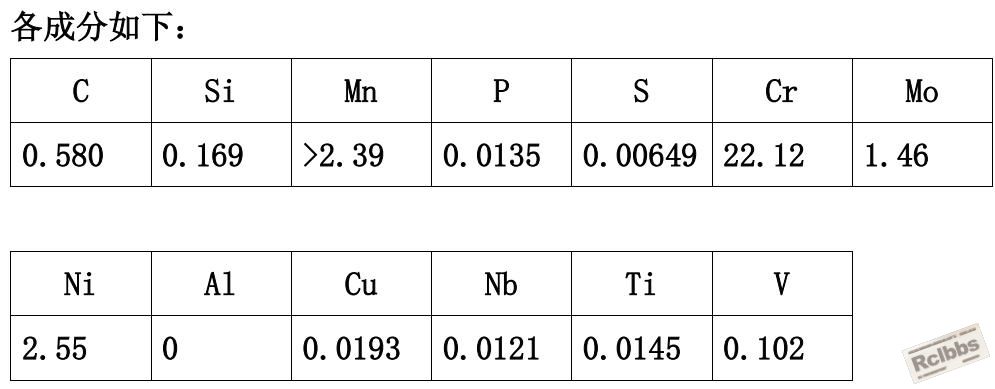

看看这个材料这样设计有什么特点?

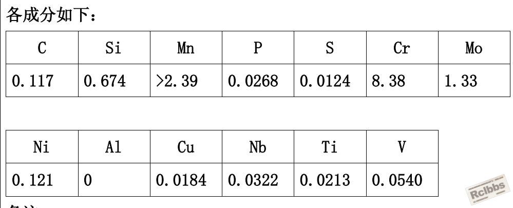

发表于 2010-8-4 10:00:45 | 显示全部楼层
第一个感觉是马氏体型耐热钢,第二个是奥氏体型耐热钢。这两个成品与气阀钢成分相似。

回复 5# 离别钩
    是的,牌号求助
  第二个是5cr21mn9ni4n,但不晓得这样的成分设计的道理?

签到天数: 79 天
发表于 2010-8-4 15:39:45 | 显示全部楼层
第二个是21-4N??,21-4N不含Mo啊,而且Ni含量也不够。
可以肯定的是第二个做排气阀钢没有问题,元素作用:C,形成合金碳化物,提高材料强度;Mn稳定奥氏体;Cr提高高温蠕变抗力,表面形成致密氧化膜防锈;Mo提高红硬性,时效析出Mo的碳化物,提高强度,Ni稳定奥氏体,提高韧性和高温强度。Nb\Ti\V估计不是有意加入的,但含量比常规冶炼高,应该是采用的高合金返回料冶炼时带入的残余。第一个碳含量低强度不高,有个马氏体耐热钢1Cr5Mo与之相似

 楼主| 发表于 2010-8-4 20:35:00 | 显示全部楼层
回复 10# 离别钩
    对,难考究的就是mo比较多,ni较平时低,这是算是新的材料设计吗?
第一个是柴油机燃烧室的镶块,与图纸的牌号不符,所以拿出来亮一下
