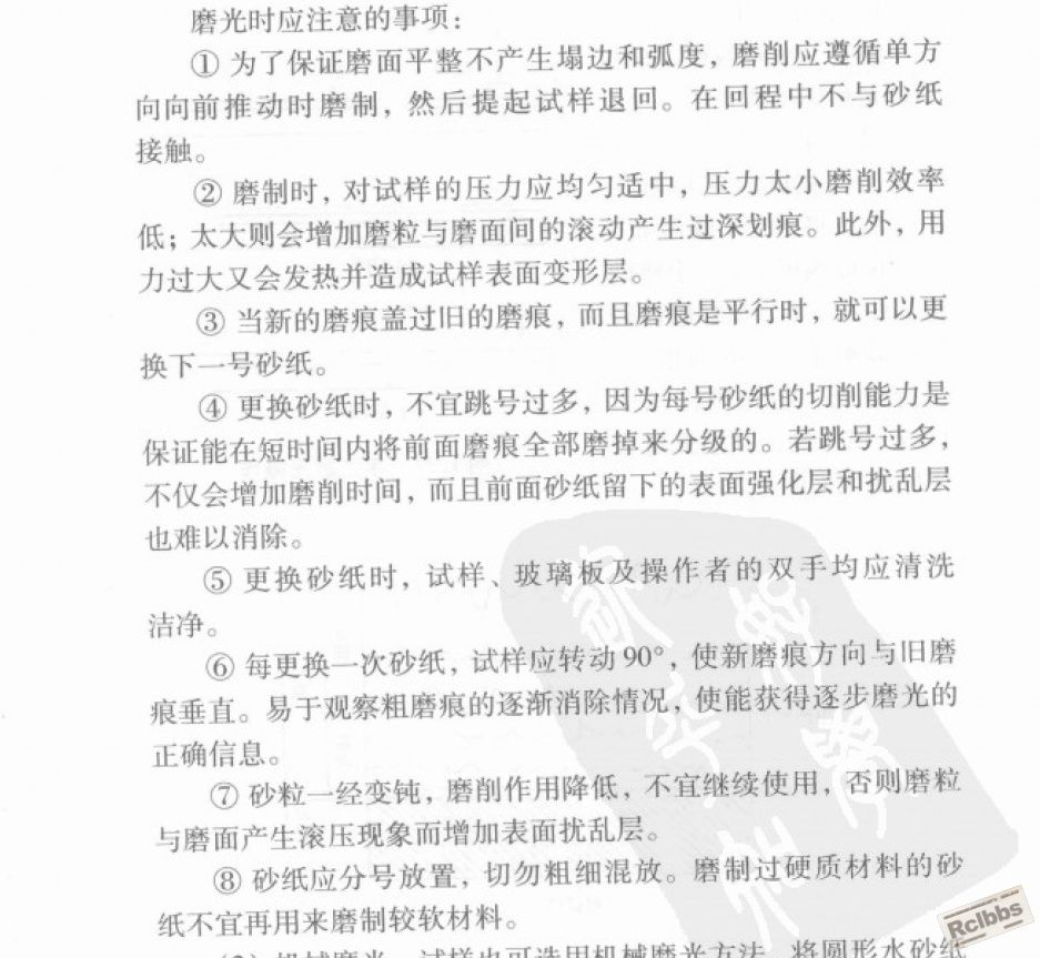

今天有人问我金相为什么不能够来回的磨,我还真答不上来,而且他说来回磨更快,反正以磨光亮为原则。哪位师傅帮我解释解释。谢谢!

发表于 2010-8-3 14:08:50 | 显示全部楼层
你说的是手工磨,见附件:
孤鸿踏雪 + 10 感谢上传!

如果要讲理论,应该还有得讲。那就要从金属的组织,晶体结构,塑性变形,切削原理等讲起。

手工单方向磨力道好掌握点,另外磨过后砂纸应弹一下,防止磨削物重新压力试样面。

呵呵,这真是个好问题!
不过在实践过程中,我是经常的来回磨!没有发现有什么太大的问题!
但是对于铜、铝等软金属我是会老老实实的按老师教的做!

我感觉越软的零件越不能来回的磨制,这样试样表面的塑性变形会很严重,容易造成假象,影响观察!

来回的磨主要是影响组织,还有就是延长制样时间

可以在同一道砂纸上来回的磨,在最后一道砂纸上磨时,最好不要来回磨

你的手要是台精密设备,你怎么磨都行,可惜一般人做不到,我们不是超人,拿不平试样,你如果不是为了检测试样表面,也可以。特别是现场快速分析时。

我们磨样都是来回磨,只是磨制球铁试样时单向磨.效果不错

手工磨光,之所以不建议来回磨的最大原因是:防止砂纸与试样表面因磨削作用而产生的微小磨屑,在来回磨的过程中,随试样带回,重新参与下一次磨削过程,可能加深材料表面损伤。使得下一道磨光工序中,难以用更细的砂纸消除上一道材料表面的磨痕。
当然,半自动磨抛机磨光过程中,则不会出现这些问题,因为磨屑会在水和离心力的作用下离开摩擦接触面。

氧化物夹杂会形成像流星一样的拖尾。

我认为只是磨样的手法不一样而已,我就经常来回磨,金相试样表面光滑很好,换90度角,我认为只是更清晰的确认上一道划痕磨去了而已。

我一般粗磨都来回磨的,最后2000号的时候是在水下一个方向磨的,然后3微米抛光。在学,不知到行不行?
