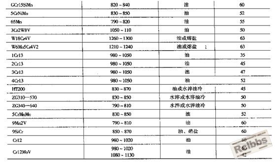

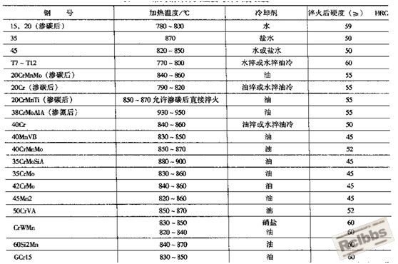

常用钢种淬火温度与淬火后硬度

发表于 2010-8-9 15:45:09 | 显示全部楼层
书上的数据只能做参考,实际生产中因为成分波动、加热方式、淬火介质的变化,硬度将会有很大的变化。
签到天数: 25 天
发表于 2010-8-9 16:22:40 | 显示全部楼层
手册上的数据可提供参考,根据自己的实际情况(设备等)而定
