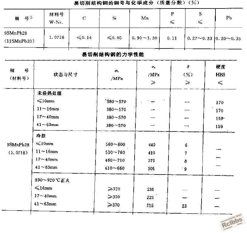

发表于 2010-8-15 13:12:35 | 显示全部楼层
这种材料C含量≤0.14%不保底,属于非热处理用钢。可以采取压轧冷变形强化,淬火硬度能达到多少?C含量在上限时应当可以做到15HRC,如果没有特别约定C含量不可能得到保证,硬度也就不一定有保证。还是冷变形强化比较可靠。以下是查找获取相关数据供参考:
