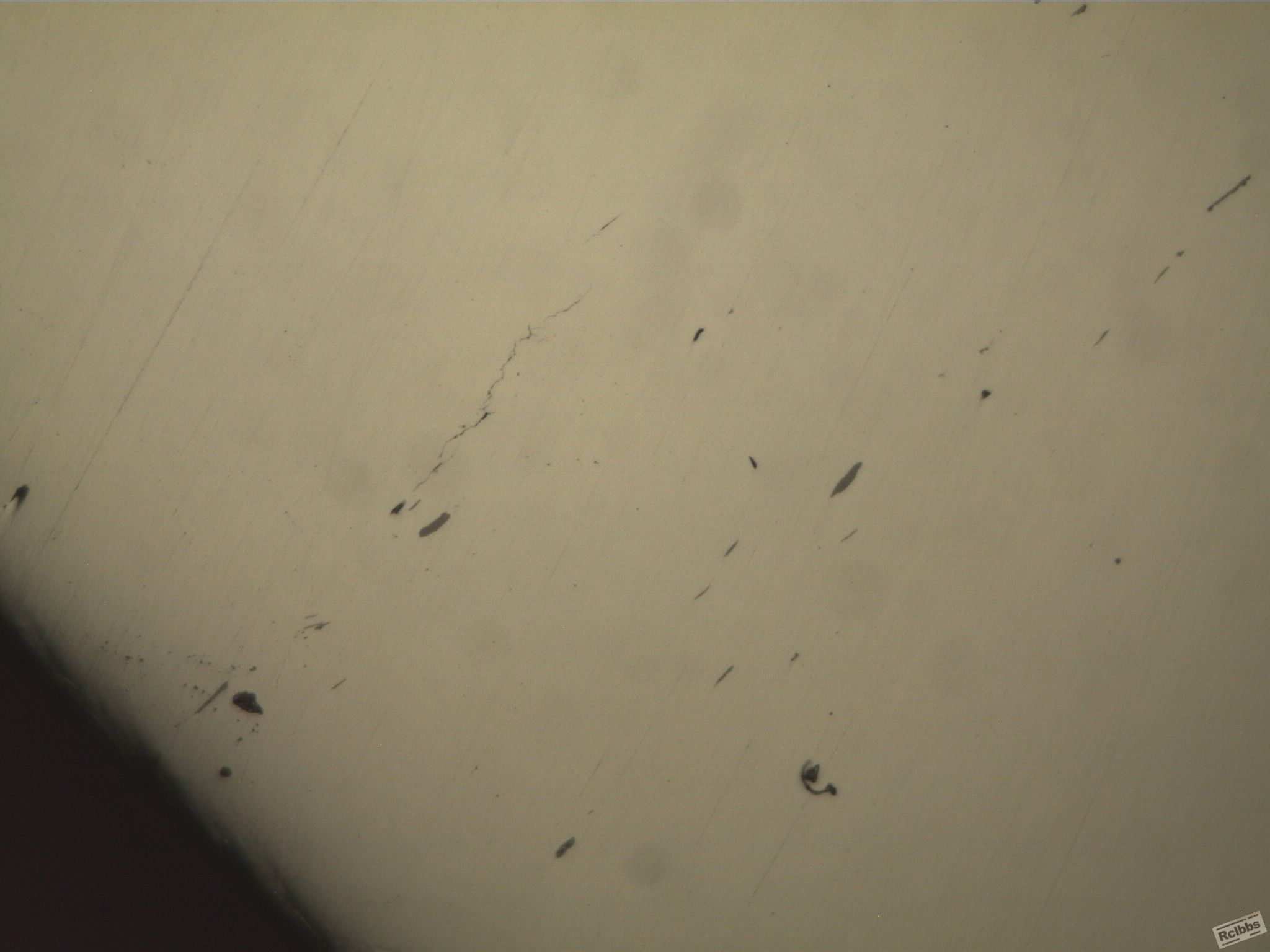

[求助] 各位前辈这是什么裂纹 35CrMo 调质
发表于 2010-8-15 11:17:01 | 显示全部楼层 |阅读模式
[img][/img]
签到天数: 79 天
发表于 2010-8-15 11:29:44 | 显示全部楼层
这是内部气泡产生的裂纹
发表于 2010-8-15 11:55:16 | 显示全部楼层
裂纹........
 楼主| 发表于 2010-8-15 13:50:59 | 显示全部楼层
这是内部气泡产生的裂纹
离别钩 发表于 2010-8-15 11:29
    影响零件的使用吗?无意中切的一个零件发现的。
签到天数: 21 天
发表于 2010-8-15 14:00:16 | 显示全部楼层

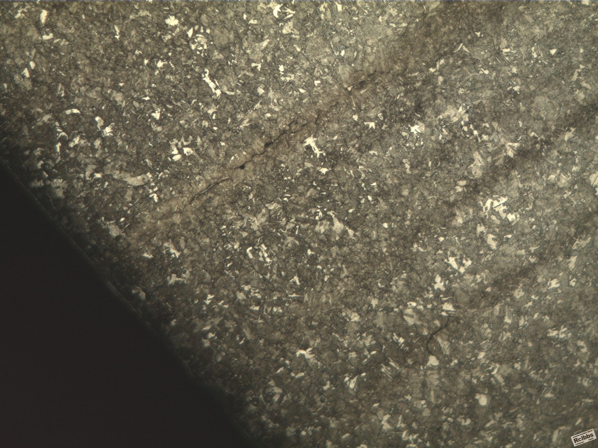

组织呈带状,说明原材料有带状偏析,工件抛光面杂物呈链状分布,裂纹沿夹杂物延伸,因此可发确定:因带状偏析造成工件内应力较大,而夹杂物又破坏金属基体的连续性,而且强度也较低,从而使内应力在此处集中,引发裂纹,
发表于 2010-8-15 15:21:46 | 显示全部楼层
您能看到夹杂物吗?厉害!35CrMo什么工艺,好像工件比较大。
发表于 2010-8-15 17:15:08 | 显示全部楼层
是不是铸件?如是铸件,好像是柱状结晶两枝晶间的缩裂,夹杂物也较多,
发表于 2010-8-15 18:40:47 | 显示全部楼层
经过观察,工件有组织带状,夹杂物较严重,应该是原材料引起的。
 楼主| 发表于 2010-8-15 20:41:36 | 显示全部楼层
贝迪颐园 发表于 2010-8-15 15:21
    可以看到长条状硫化物,腐蚀后沿黑色区域分布。工件直径为200mm厚度为5mm
 楼主| 发表于 2010-8-15 20:42:23 | 显示全部楼层
sunyinlin 发表于 2010-8-15 17:15
    锻件
发表于 2010-8-16 10:58:45 | 显示全部楼层
从图片看是原始材料带来的缺陷引起裂纹的,并且呈带状偏析,夹杂物比较多的,5楼已经详细说明了,不再重复
签到天数: 35 天
发表于 2010-8-17 12:20:58 | 显示全部楼层
回复 1# 金金鱼
    是什么型材吗?
有点像冷轧裂纹
 楼主| 发表于 2010-8-17 20:55:51 | 显示全部楼层
回复  金金鱼
    是什么型材吗?
有点像冷轧裂纹
钢铁医生 发表于 2010-8-17 12:20
    是棒料,锻件
发表于 2010-8-18 21:08:25 | 显示全部楼层
夹杂明显很严重!
发表于 2010-8-18 21:10:31 | 显示全部楼层
调质的质量也不好
