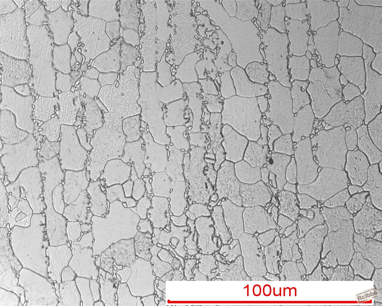

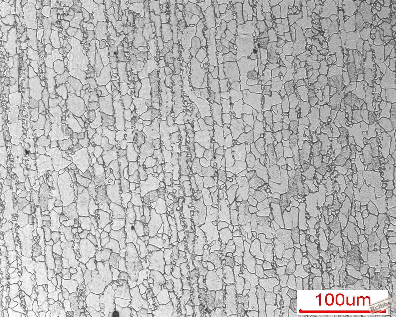

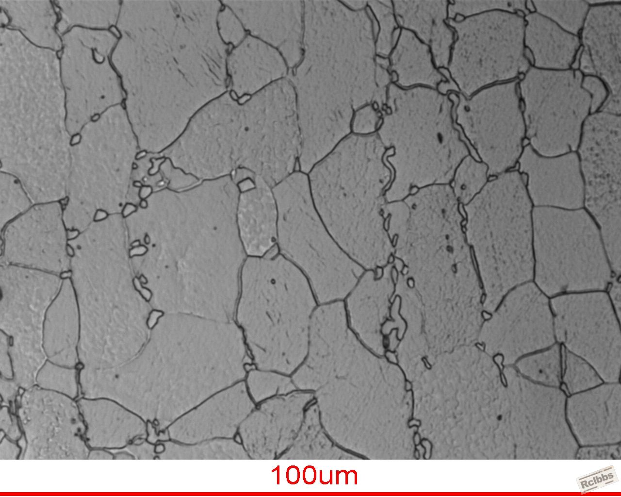

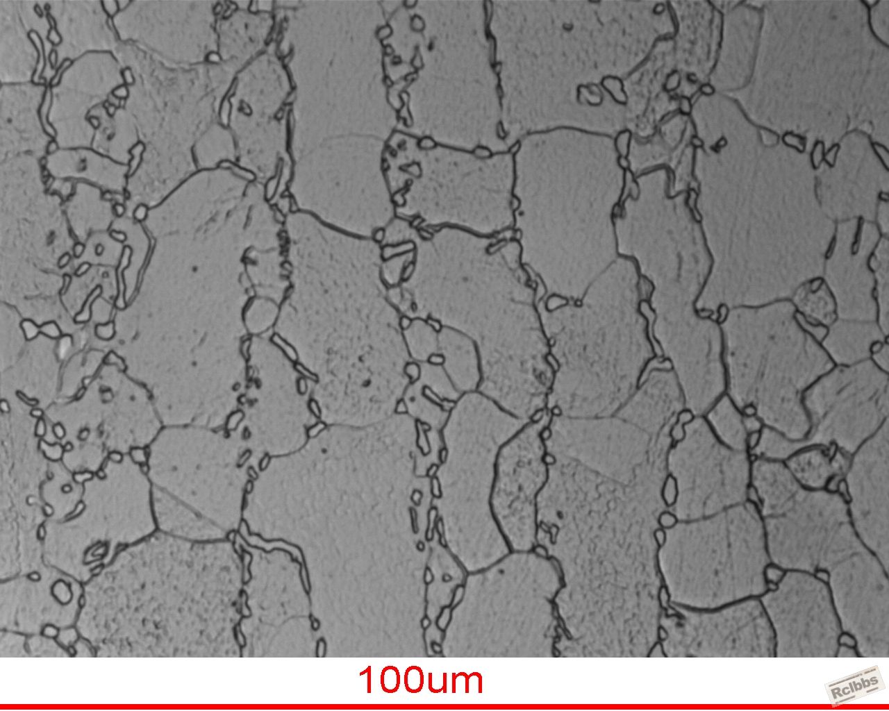

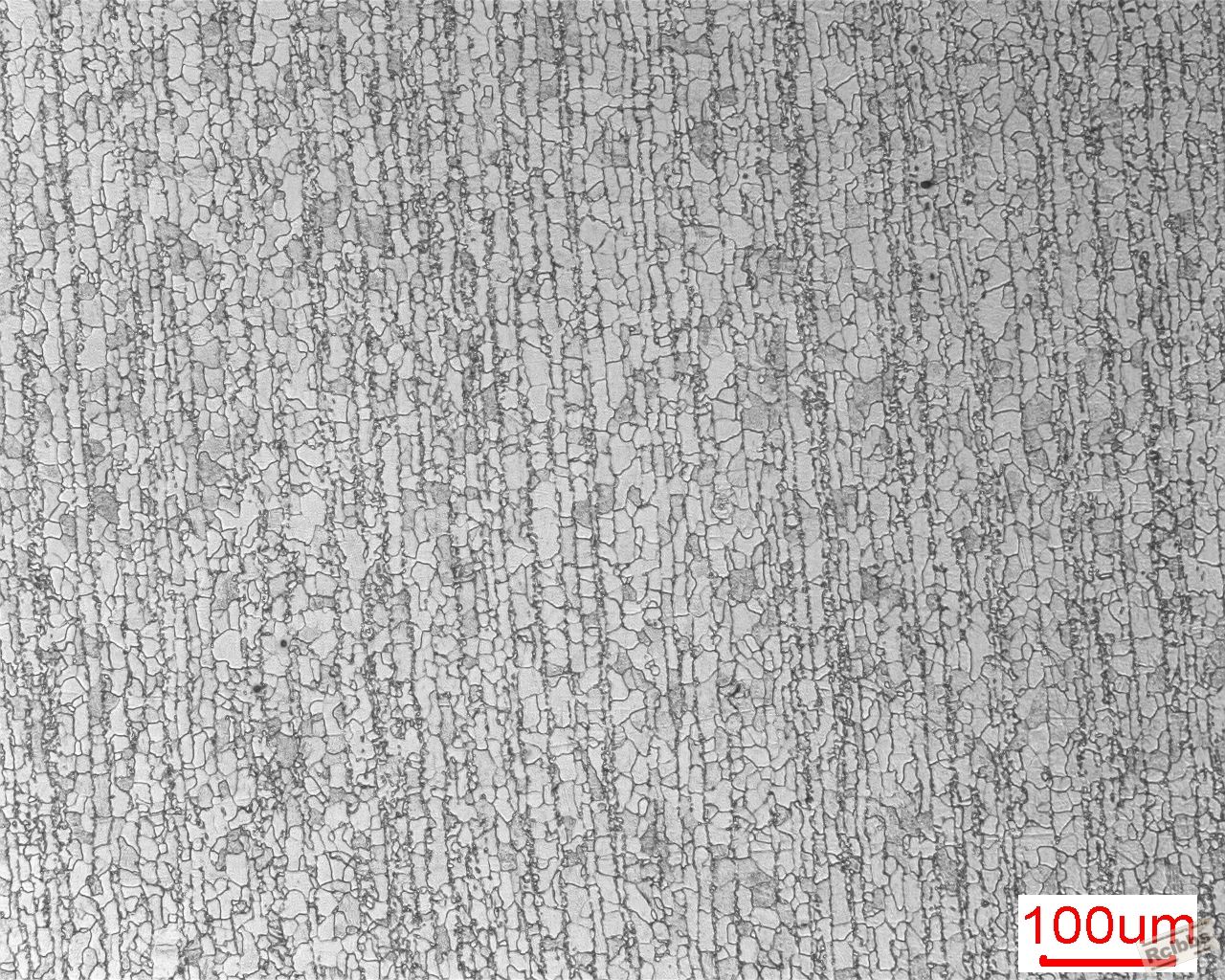

材料为10B21,1为100X,1-1为200X,1-2为500X,其余1000X

晶粒有方向性,并没有看到球化的碳化物。

这个应该是材料经过轧制的。

球化还是不错的,球状碳化物呈链状分布。

球化不均匀啊    低碳钢球化主要是不是提高塑性?

在紧固件热处理过程中,10b21及一些低碳钢,经常需要前期的球化预备热处理
   防止在后续机加工及最终热处理过程中开列等现象
   这是典型的热处理图片,球化的还可以阿,就是晶界的碳化物太多了,易开列

制样和照片质量都不错,只是渗碳体形状和分布不理想。

球化还不错,只是渗碳体带状分布,奥氏体化时间短、温度低

原材料带状严重,球化会出现这种情况,延晶界分布,这种球化不好,尤其对于要冲压的薄板件,易裂。

应该是轧制的

带状偏析太严重了,而且球化效果不好,不均匀性大。冷墩性能不会太理想。建议球化前进行预处理处理,消除带状。

此钢球化还可以,这也是低碳钢的球化组织,由于偏析存在其方向性差异较大。另外08#,10#按三次(游离)渗碳体评定,15#,20#可按珠光体评定。

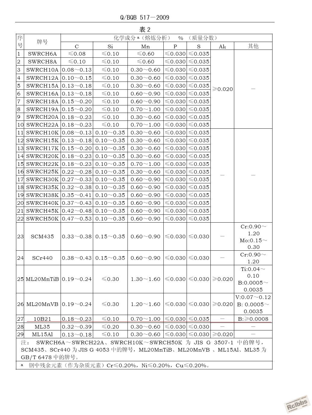

这个10B21材料属美国冷镦钢牌号,宝钢有生产供应并制定了自己的企业标准。在《Q/BQB 517-2009 冷镦钢盘条》中可以查到化学成分:
相当我国20MnB牌号,平均含碳量0.20%,在平衡状态下珠光体含量不会少于30%从照片可见珠光体相已完全消失,组织是铁素体基体分布碳化物,显然材料已进行球化退火。但是不知为何碳化物分布有聚拢成较大块趋势并向晶界聚集。这种组织继续向着界面能减小的方向发生变化,怀疑是温度偏高球化时间过长所致,如果下一步是做冷镦或冷挤压成型工序的话,应当测量材料现在硬度要≤85HRB为好。
