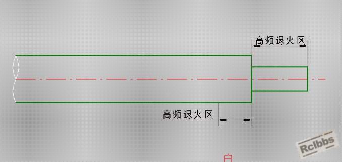

现我厂有一已渗碳了的产品因加工需要,要对该产品进行局部退火,我们采用高频退火。退火部位如图,可是退火后发现大端硬度降不下,请问是什么原因?应该怎么分析?
该产品材料为20CrMnTi,轴类零件。
先谢过各位大师!

加热温度够吗,用的什么样的感应器啊?(最好不用自喷的)
可以将设备功率调低些,延长加热时间,增加透入层的深度。提高退火的温度,

两处同时退火吧?应该对感应器进行改进。

改变感应器形状

感应器的位置最好往大端靠,大端达到退火的温度后小端的温度也就达到了。加热后缓慢冷却(可以用石棉包裹)。

不需要用石棉吧,我以前做个一个轴也是渗碳淬火后作高频退火的,好像退火硬度300HB以下就可以了,加热温度大概700多度

    从图样上看大端与尾部直径相差较大,一般来说用同一感应器一次性加工难以做到两个部位退火效果一致,建议:
1.制造两个分别于两圆直径相配的感应器,两个部位分开两个步骤退火。
2.制造与两直径能适配的仿形感应器,一次性加热两处同时达到要求。
3.退火温度不宜超过700°C,否则硬度太低强度不够。

一开始我们是两部位一起退火,经检验,直径小的那一端硬度合格,直径大的不合格,我们就重新将直径大的进行退火,结果还是不行,硬度一直保持在四十多HRC,温度也差不多达到七八百度,时间也延长了一倍。

5#说的对,用石棉包住,直径大的冷却太快了,或者功率第一点,加热时间长一点是他热透再包住

我认为 主要是 大端与小端的体积大小不一样 引起的散热速度引起的退火速度不一样 从而导致硬度也不一样  这才是本质  所以得想办法让速度一致

如果加热温度700度左右,没有超过A1点,还用考虑冷却速度吗?
我想楼主的问题可能是加热时大端温度高了(超过了相变点),在冷却时形成了贝氏体或马氏体的原因引起硬度过高。
这样的工件要一次完成加热,感应器的设计非常讲究的,说起来理论很复杂,但只要在现场不断试验,感应器的形状很快就可以搞定。特别要注意大端的台阶面的尖角效应(这儿容易超温)

    谢谢指教,那么如果是温度过高导致超过了相变点,这样的产品还能用吗?我的意思是还能重复退火吗?会不会就此报废?

大端与小端的大小不一样,分开用合适的感应器退火,加热成暗红色(700℃左右),时间可以长一些。大端注意缓冷。

不会报废,如果硬度高了则重新退火

    谢谢各位了,经多次试验,通过延长时间,减缓冷却时间,硬度有所下降,虽然还是没达到机加工要求的硬度。我们还会接着试验的。

渗碳过的产品退火温度高了反而硬度退不下来,高频退火功率要小加热时间要长,感应器间隙稍微大点的,还有一个办法渗碳之前涂防渗剂,可以去试一下如果好的话就不用退火了。
