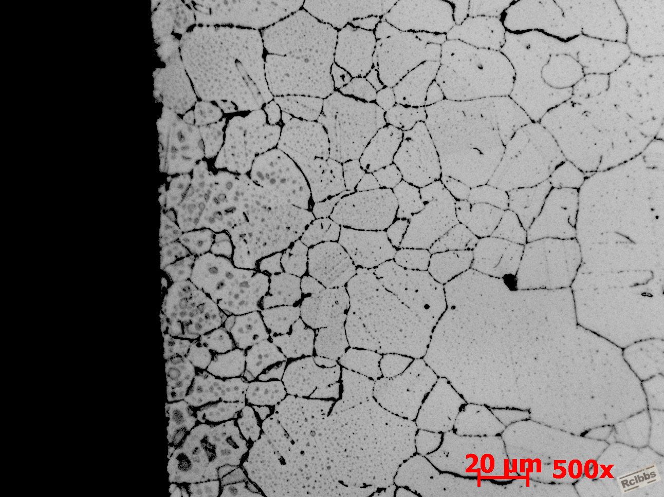

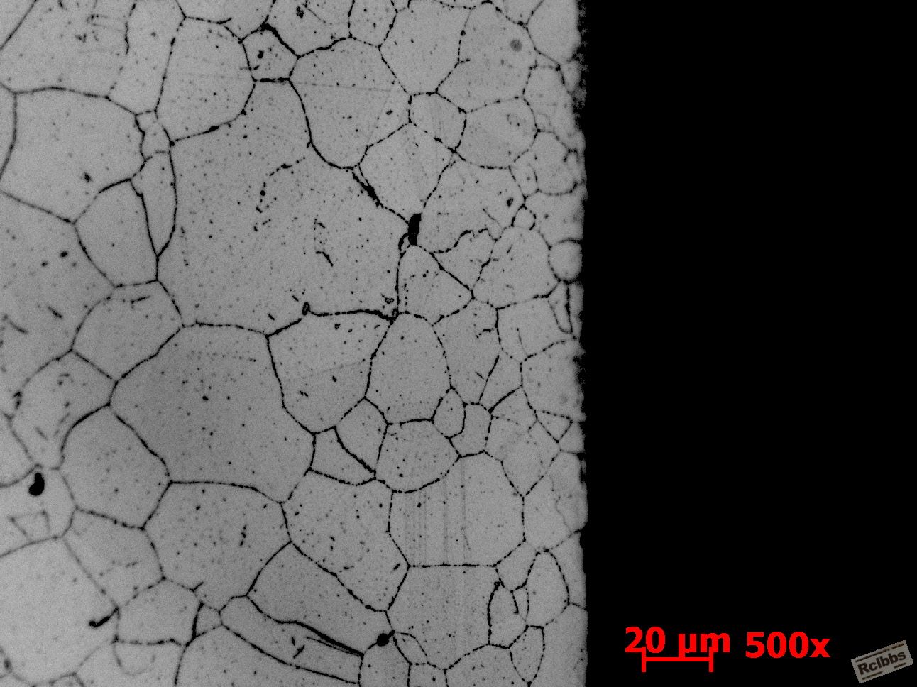

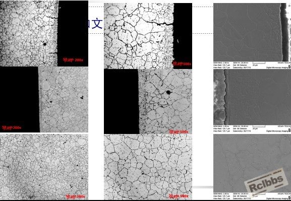

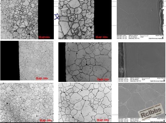

690合金组织金相
国产690,组织为奥氏体+孪晶,晶界碳化物呈断续状。
日本690,组织为奥氏体+孪晶,晶界碳化物呈连续状。
法国690,组织为奥氏体+孪晶,晶界碳化物呈连续状。

很漂亮的金相照片!
请楼主介绍该合金的成分、制样及侵蚀过程,谢谢!

没发现进口材料的优点

谢谢夸奖,690合金,我国还在研发阶段,这是我们做的高压腐试验,几个国家的同种材料进行腐蚀试验,这些是好的照片,被腐蚀后的金相组织就不好看啦!还有镐合金、钛合金等等。

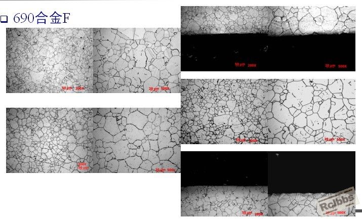

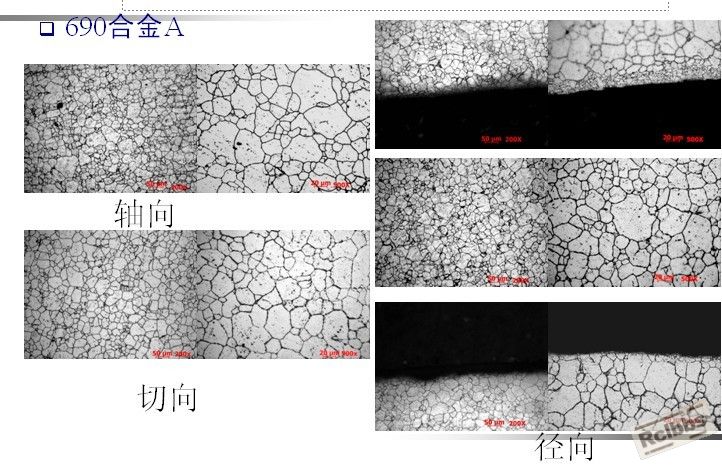

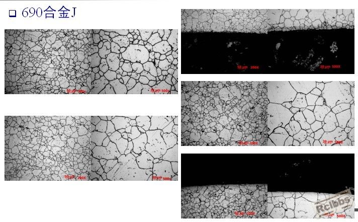

690的浸蚀剂:溴甲醇。我还有很多的好照片,等我又时间了,整理下,发上来吧。

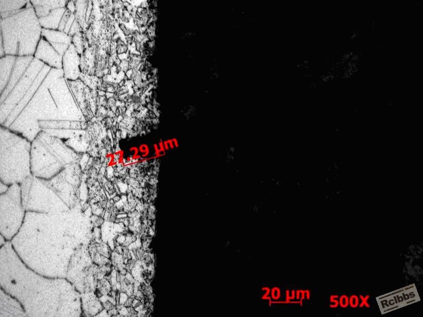

690合金A、B、C内壁都存在几个微米厚的细晶粒层,而法国和日本产690合金管都未发现此种现象。
690合金管的晶界碳化物形态和分布不如法国和日本产品的晶界碳化物细小和连续。
690合金A、C样品的晶粒大小比样品F、J的小,而样品B的晶粒大小与之相当。
690合金A、B、C样品的晶粒内部特征与样品F、J也存在明显的差异。

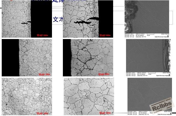

经过腐蚀试验以后,就看到了材料性能的好坏啦
 楼主| 发表于 2010-8-18 23:01:59 | 显示全部楼层
样品A 、B和样品C出现了沿晶和穿晶混合型应力腐蚀裂纹
样品F和样品J没有发现裂纹,但在内表面区域都发生了较严重的晶间腐蚀。
试样表面都形成有一层氧化层。

1:对于上述国产和国外样管区别,是由于化学成分控制不对还是热处理工艺不对,还是两者综合因素?
2:我公司实验产品中发现混晶,请问你们看到的产品中有这种现象吗?如何去改善?
 楼主| 发表于 2010-8-20 16:06:47 | 显示全部楼层
1、主要是热处理工艺的问题,内壁产生细晶层,细晶层还伴有缺陷。
2、没有看到混晶的,是拉拔工艺的问题,混晶是变形导致的,提高温度从新正火。
