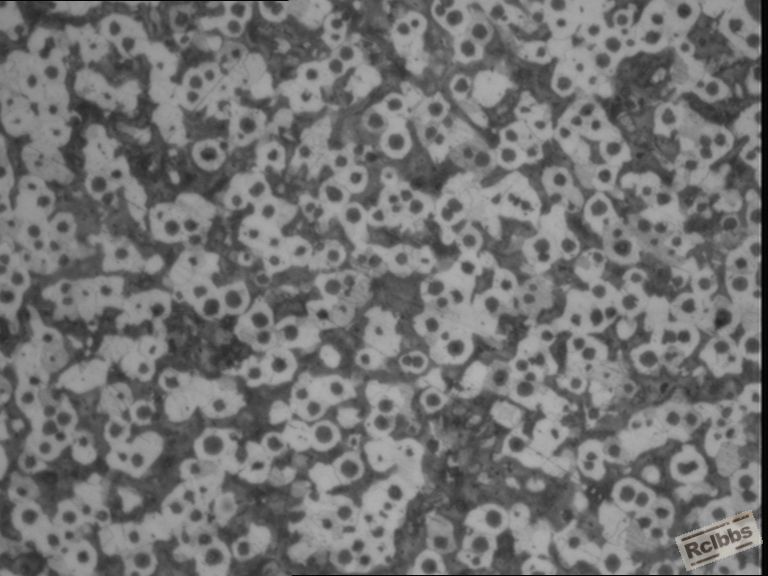

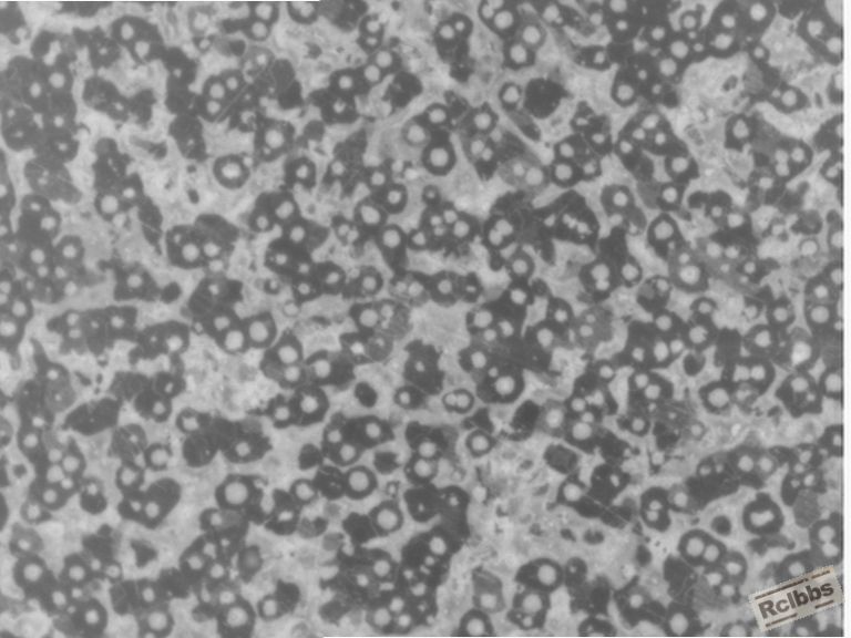

问题描述:材料QT550-6  球化率:2级   石墨大小:6级  基体:珠光体45%+铁素体  要求珠光体50%以上。拉伸实验合格,抗拉强度550.35   。
我想问一下,若拉伸实验合格,珠光体含量在合格边缘是否可以使用。
顺便帮我看一下,是否够50%,珠光体的含量我一直就看不准,
就看图谱对比。尤其是合格边缘的,看的眼睛都花了,一会儿觉得够了,一会儿又觉得不够。太痛苦了。
请各位高手,指点指点,谢谢!

我觉得珠光体含量不够,
若拉伸实验合格,珠光体含量在合格边缘可以使用。

球墨铸铁验收时,抗拉强度与延伸率指标是关键,组织中石墨球化级别最重要,珠光体量只作参考

图片1珠光体量对照图谱判35%,明显偏低,应判不合格。
图片2珠光体量对照图谱判45%,勉强判合格。
抗拉强度也勉强,不知道延伸率如何,估计离散性较大。
