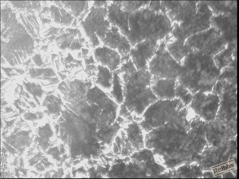

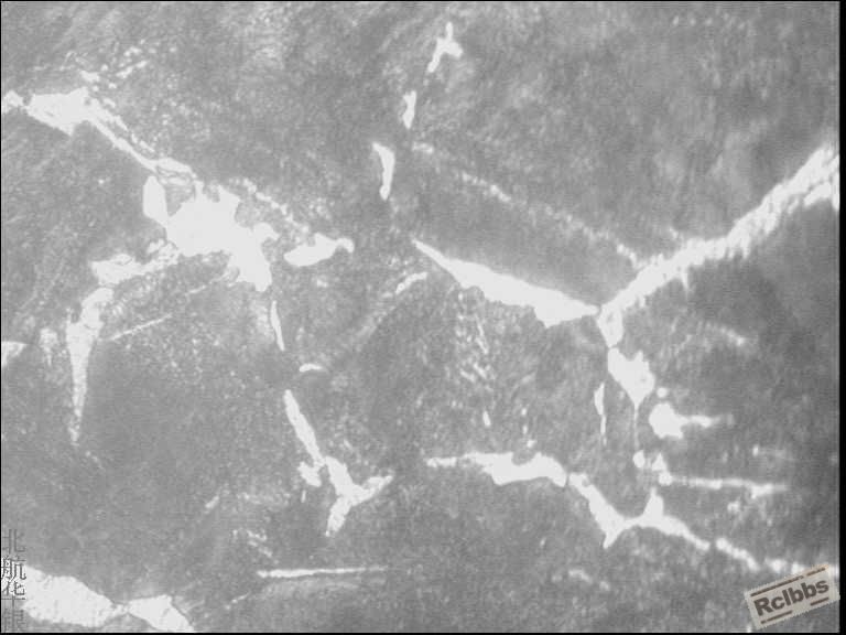

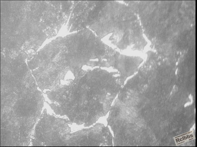

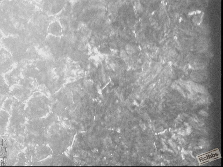

最近检测了一个渗碳试样,制成金相试样,经4%硝酸乙醇溶液浸蚀,拍了几张照片和大家一起分享。
要是有兴趣的,可以说说组织状况,以及该组织形成的原因。
100X
400X

这种组织要不得,晶界出现了网状的先共析铁素体,上贝氏体。

图片是不错,比较清楚,表面组织是珠光体,过渡层是珠光体和铁素体,不过铁素体呈网状和魏氏体现象,属于过热组织现象,不知道工艺是怎样的,材料的尺寸怎样?技术要求怎样?

网状铁素体,第二张有魏氏体。温度高,冷速慢所致。
