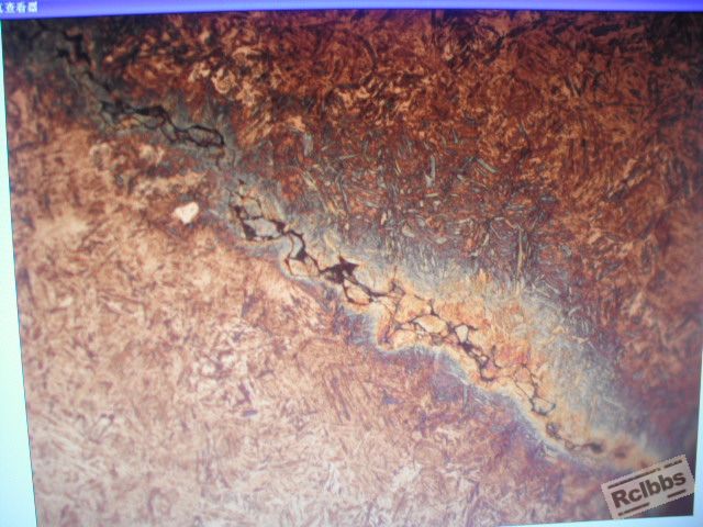

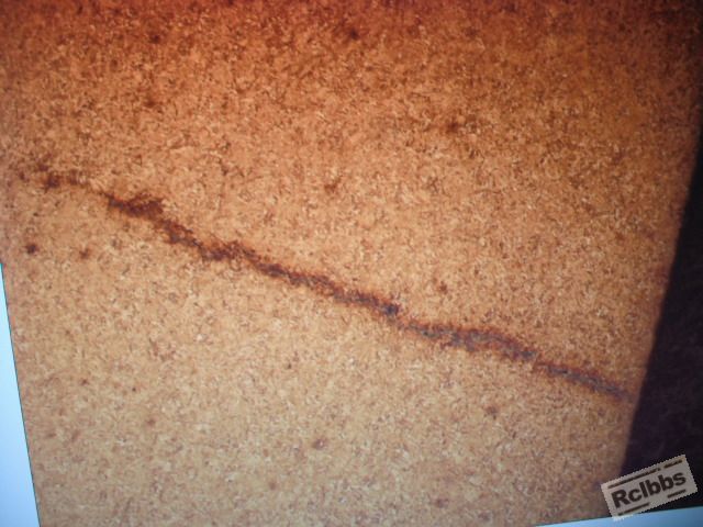

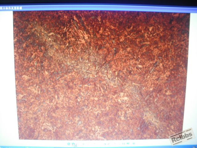

我们在检验时发现在距内孔3.2mm的圆周上,有一圈裂纹,材料45,表面感应淬火,请有经验的人分析一下裂纹产生的原因,谢谢
 楼主| 发表于 2010-8-29 21:20:59 | 显示全部楼层
不好意思第一传照片,前两张是500x的,分别头部和尾部

我看是材料本身有裂纹!裂纹的深度有多深?

裂纹是否处于锻打的分型面上?

拐角处大约距内孔4mm,裂纹深1.5mm,实物图我现在没有,具体的工艺参数我也不知道,供应商不告诉我,我们在一个件上切了两个纵剖面,在相同的位置都有裂纹,马氏体3-4级。我们怀疑是时间太长了,不知道可对,可还有其他可能?谢谢各位,照片是用相机在电脑拍的,拍的不好。
 楼主| 发表于 2010-9-2 20:24:43 | 显示全部楼层
好像真如四楼说的,今天有一个件在大致相同的位置有裂纹,但是最边缘处没有裂开
