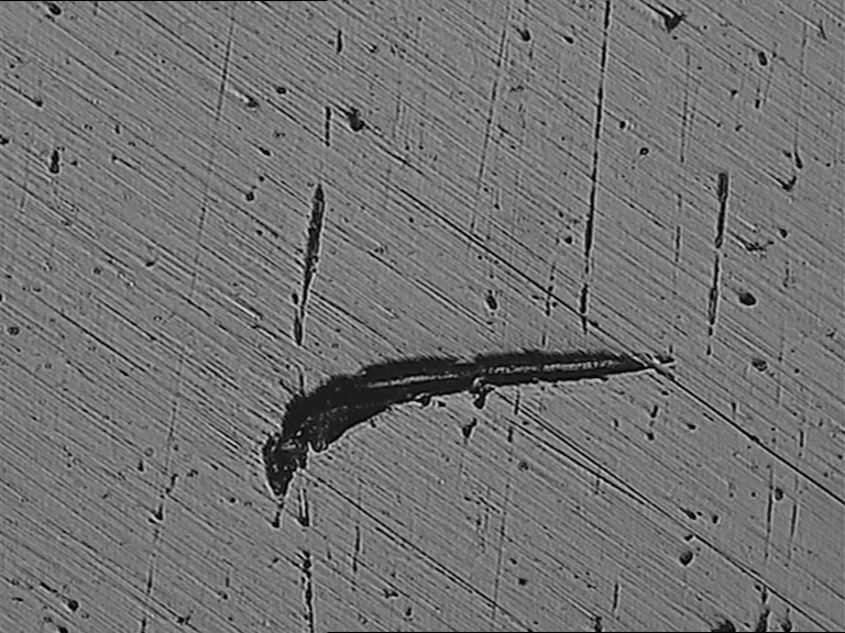

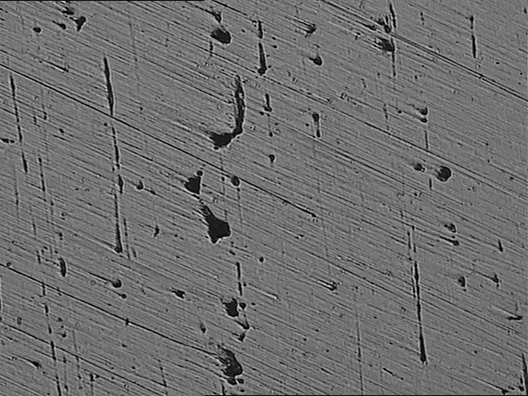

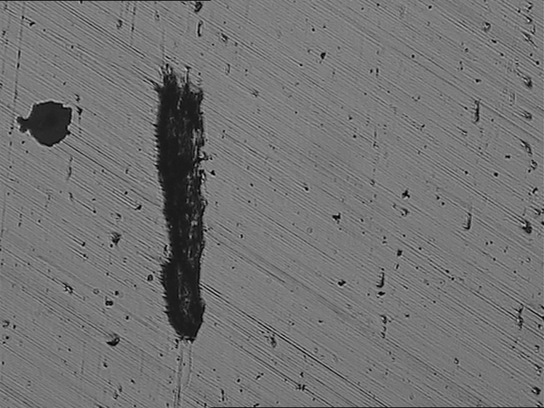

 楼主| 发表于 2010-9-1 08:24:12 | 显示全部楼层
图片做的不好,大家帮忙看看
签到天数: 201 天
 楼主| 发表于 2010-9-1 08:25:43 | 显示全部楼层
放大100倍,第三张上下还有延伸
发表于 2010-9-1 08:29:48 | 显示全部楼层
观察非金属夹杂时一定要注意不能只测量视野范围内的,一旦发现某类夹杂在视野边缘,移动一下视野,看其延伸方向上是否还存在,如果存在,应一起测量其总长。
发表于 2010-9-1 08:45:34 | 显示全部楼层
按照这个尺寸和距离分布,应该说是不合格的,如果进行淬火热处理是要出问题的。
发表于 2010-9-1 09:32:58 | 显示全部楼层
请问一下,如何根据形态判定是何类夹杂物?
签到天数: 21 天
发表于 2010-9-1 18:25:39 | 显示全部楼层
图片看不出有夹杂物,磨痕太多,
发表于 2010-9-1 21:15:18 | 显示全部楼层
对呀,磨痕太多,请问怎样区分这种磨痕和夹杂。
发表于 2010-9-2 09:42:03 | 显示全部楼层
做夹杂的试样要求很高,不能有任何划痕.这几张照片上看到的不象是夹杂,都是划痕.
放大倍数?第二张如果是100倍一个视域下就这样,材料报废了.
发表于 2010-9-4 18:37:04 | 显示全部楼层
划痕太多,只有第二张图片左上角有一颗氧化物,按10561是DS类夹杂。
