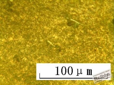

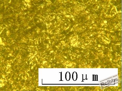

上图是我公司做的一零件的渗碳淬火零件金相组织。
材料20CrMnMo,最大截面直径180。
渗碳层深2.3mm,表面含碳量1.12,硬度HRC62.
大家觉得怎样?
放大500倍,所谓心部组织,指距离表面约5~10mm处
