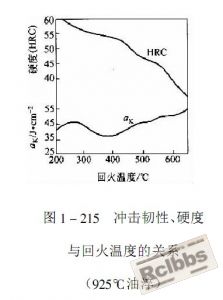

 楼主| 发表于 2010-8-31 21:24:44 | 显示全部楼层
回复 4# 孤鸿踏雪
    杨工好:
这张图片是excellence版主在http://www.rclbbs.com/viewthread ... p;highlight=6CrW2Si中提供的,从图片看380附近应该是回火脆性区。
如果技术要求的确和回火温度冲突了怎么办?

发表于 2010-9-1 07:07:57 | 显示全部楼层
回复 6# burning
    感谢指正!从楼主提供的图片上看,这个材料在约260~500℃时回火后冷却不当均会产生“回脆”现象。如果产品的技术要求非在这个区域回火不可的话,回火后快冷试试。

 楼主| 发表于 2010-9-1 08:03:20 | 显示全部楼层
250-400区间这个应是第一类回火脆性,快冷无法消除
