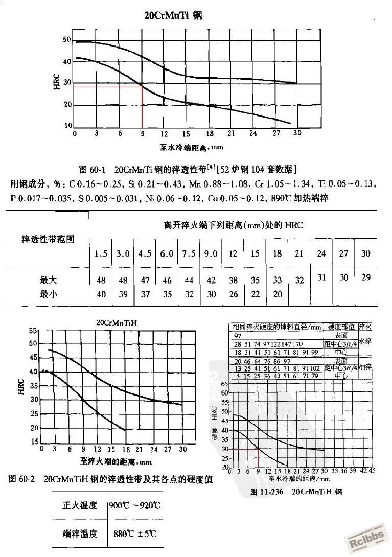

    建议与客户沟通:厚度20mm的20CrMnTi材料要使心部达到35~45HRC的硬度,是没有绝对把握的,这是该材料固有的淬透性决定的。当材料成分C、Mn、Cr等元素配比最好可以达到,C、Mn下限时就未必了。客户一定这么要求的话则提出采用保证淬透性20CrMnTiH系列钢材比较可靠。以下是它们的淬透性对比:
上图可见20CrMnTiH材料距水冷端6mm处(即J6)硬度在35~46HRC范围,与直径15mm圆棒淬油时中心硬度对应。直径再大比如25mm就等同J9=30~42HRC。这是在880°C的加热制度下淬火所得,作为渗碳件表层是不允许这样温度加热的。所以要与用户沟通或更改材料或修正技术要求以免徒劳。
周建国 + 10 感谢支持

楼上的说的是正确的。心部硬度问题的主要影响因素是材料的淬透性。实际工作中,因设备、淬火条件的限制,仅想从工艺参数,如淬火温度、油温等来有效的改变心部硬度是不可能的。用一般的20CrMnTi材料,由于淬透性没有控制,同样的工艺条件生产的产品的心部硬度也会相差很大。你可以参照GB/T5216标准来确定你需要的淬透性。
有一个简单的方法,你可以试试:检查材料的含C量,如果在上限,就有可能满足要求。
