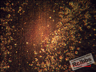

材料40Cr

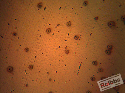

下料——锻造——粗加工——正火——调质——探伤发现不合格,100倍未腐蚀,不知圆圈是什么,腐蚀后看着象带状组织,请大家帮忙。

呈带状组织,看起来组织有些偏析啊
图一圆圈是制作中杂物,或者没有吹干的痕迹

发表于 2010-9-6 18:45:51 | 显示全部楼层
圆圈处是制样过程中的假象,图一其他黑点可能是夹杂物。图二也可能是腐蚀的假象

发表于 2010-9-8 08:43:13 | 显示全部楼层
抛光之后,只经过水冲洗,吹干,没有用酒精脱脂棉擦拭,所以表面有杂质和水痕。抛光不是很充分,表面还有很多划痕

图1 中的黑点是磨试样时留下的凹坑。

发表于 2010-9-15 01:54:58 | 显示全部楼层
圆圈是水印,吹干前先用酒精冲一下。

发表于 2010-9-20 11:09:11 | 显示全部楼层
抛光后用酒精脱脂棉擦拭,再吹干。应该不会在有圈圈那种东西了!黑点有可能是夹杂物,也有可能是灰尘!

发表于 2010-9-20 15:02:00 | 显示全部楼层
圆圈的黑点是抛光研磨时造成
发表于 2010-9-20 21:28:45 | 显示全部楼层
圆圈处很可能是水迹未及时蒸发留下的痕迹
