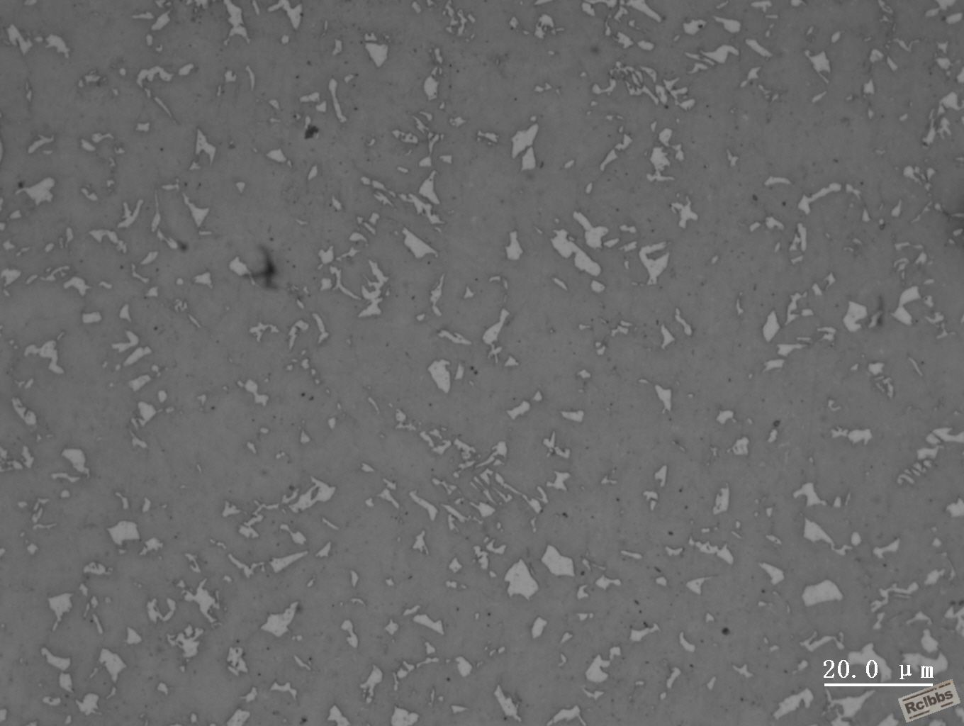

                                                                 请教各位 如何分析图片中白色物所占的比例(面积),用什么软件,具体步骤,谢谢了,急急急。

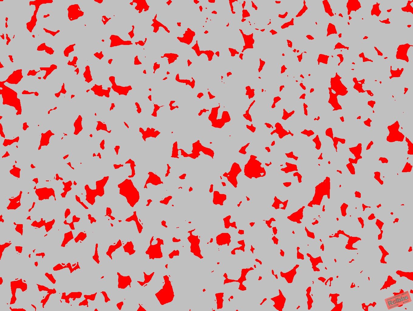

看结果,白色部占14.4%。具体步骤我就不提了(太繁琐)。总之目的就是把图处理成很容易用灰度分开的样子就行了。
你这图算比较容易的。
发表于 2010-9-16 10:19:17 | 显示全部楼层
我测的是14左右,楼主这是用Lepera腐蚀的式样?

是低碳合金钢,碳含量为0.125%。合金元素有十几种,总含量小于5%。热处理工艺,此组织为焊缝处组织(挤压焊),加热到900度后保温10分,20度每秒的速度冷到410后水冷,组织中除了铁素体,M/A岛外,还可能有什么组织,使用Lepera试剂腐蚀的,
6楼的这位大哥,我除了这幅外,还有几幅要计算,我也能把图像处理成你处理的下面的两幅,但后面如何计算,找不到,请大哥简要说说。谢谢了。

发表于 2010-9-17 20:23:53 | 显示全部楼层
回复 8# sunshu9595
你是用什么软件?到了这步再算面积%就易如反掌了。
ImageJ是个免费的软件。打开软件后,
Image->Adjust->Threshold(一定要8位黑白图像才行),用灰度分好白色部
Analyze->Set Measurements, 选Area, Area Fraction
Analyze->Measure, 结果就出来了,就这么简单。

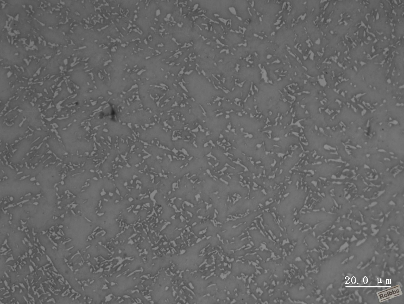

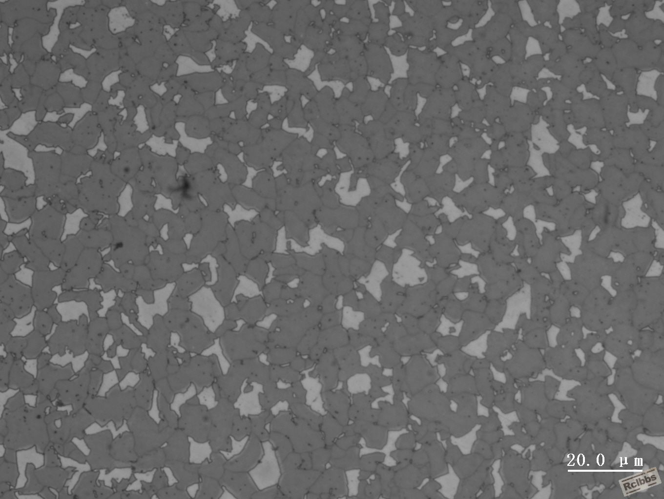

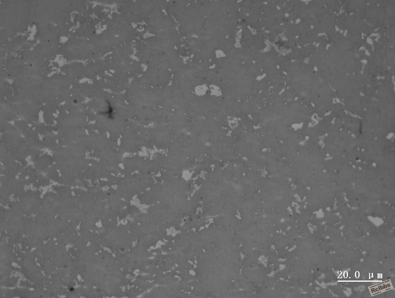

 楼主| 发表于 2010-9-27 10:00:29 | 显示全部楼层
这三幅图用ImageJ测量时不是很好测量,灰度都不好调,高手帮忙一下

发表于 2010-9-29 12:48:07 | 显示全部楼层
回复 13# sunshu9595
这是因为图本身质量不高。记住,任何分析软件都不能替代高质量的金相。图像亮度,对比度,都要掌握好。灰值要尽量用满256。制样要达到没有假象。只有高质量的起点才能保证高质量的分析结果。
你的三个图有这些通病:
-灰度值很窄,白区最灰部和灰区最白部的灰值有重叠,这是你Threshold调不好的根本原因。拍照时要看灰值直方图(histogram),把相机调到黑白,再调到图像灰值最宽位置,同时你也会发现亮暗处更容易区分了,图也自然好看了。
-每个图同一个地方都有灰尘,这说明你的物镜,反射镜,或者CCD上有污点,要清除掉。
-有些地方有划痕, 1-2000-1最明显。
-最好不要尺标,这对面积%不需要,而且尺标也盖了一些白区。
你不仿按我建议的重新再拍,保证你的问题会解决的。
