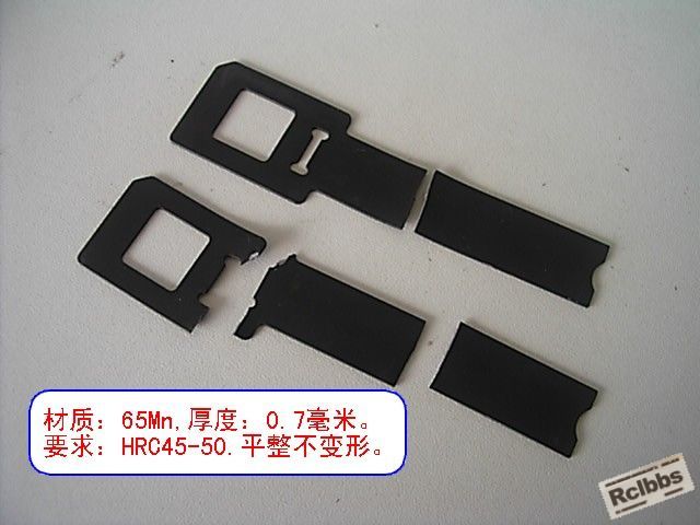

我有个产品的零件,如图手一扳就断了,还不知怎么处理呢.
签到天数: 53 天
发表于 2010-9-25 20:15:08 | 显示全部楼层
回复 13# wujianwei
    你做的饿硬度太高啊你回火就解决了
发表于 2010-9-25 20:18:43 | 显示全部楼层
刘师傅:是夹具夹起来回火的,不知什么原因会这样的.
发表于 2010-9-25 20:43:02 | 显示全部楼层
先看工艺、工艺执行和粗加工图,查成份,做低倍。
发表于 2010-9-25 21:06:20 | 显示全部楼层
想听一下你的详细回火工艺
