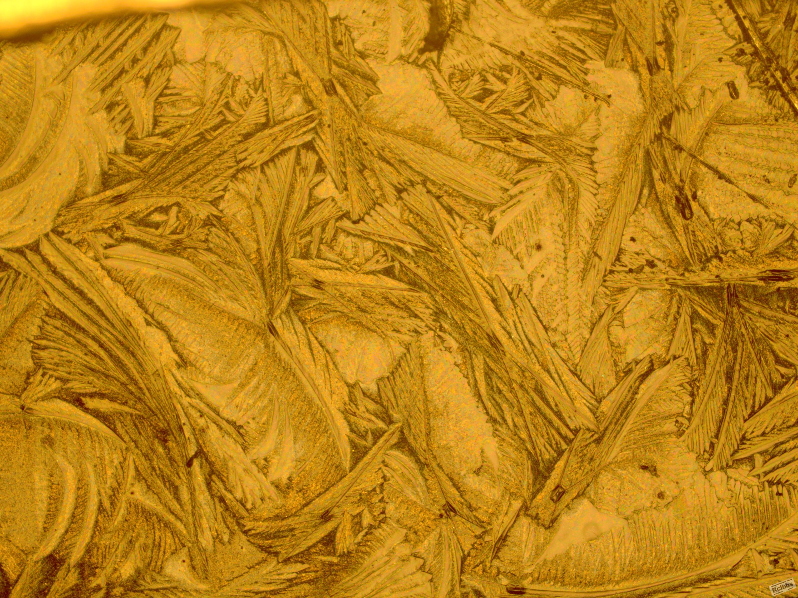

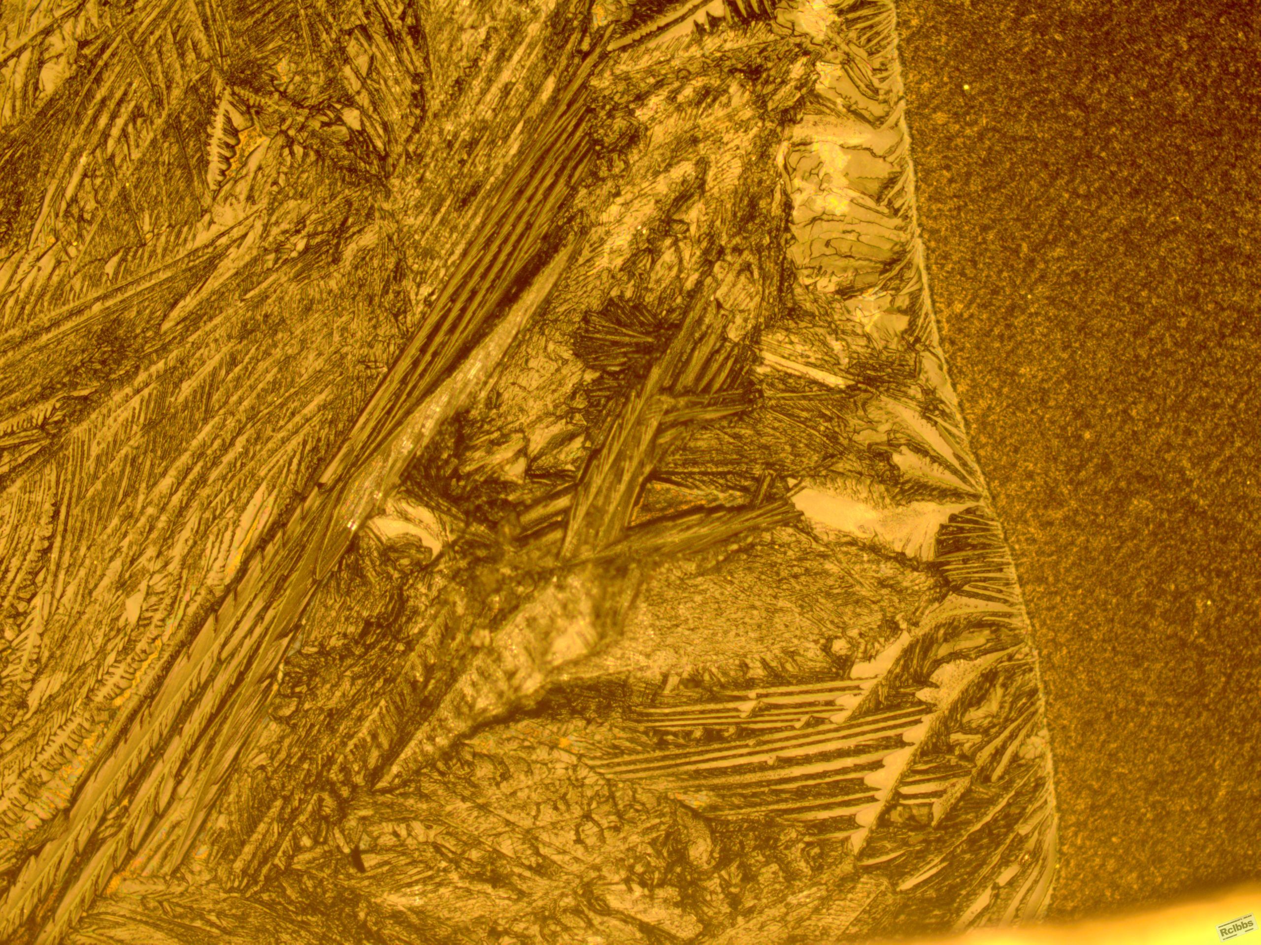

大家都来评论下这最像什么组织!(试样制作方法见16楼)

wa哇好漂亮的图片,都是羽毛状的贝氏体,欣赏到这么漂亮的图令人神怡啊
谢谢楼主,我收藏了

发表于 2010-9-19 17:45:49 | 显示全部楼层
是什么材料?何种工艺?像上贝?
发表于 2010-9-19 17:48:05 | 显示全部楼层
很美。
上贝氏体是在贝氏体转变区较上部的温度范围形成的。是由成束的、大体上平行的板条铁素体和条间的呈粒状或条状的渗碳体所组成的非片层状组织,在光学显微镜下,可以看到成束的条状铁素体自晶界向晶内生长,形似羽毛状,固有羽毛状贝氏体之称。
发表于 2010-9-19 17:53:04 | 显示全部楼层
好像还有下贝氏体的。下贝氏体光学显微镜下呈黑色针状或片状,也称竹叶状,各个针状之间成一定的夹角。下贝氏体大部分从晶界开始形成,但也有少数在晶粒内形成。

    的确典型。
    不知道什么材料哦。而且工艺怎么样的

第一次看到這種金相.
像是凝固組織 of non-ferrous system.

很像一幅抽象画

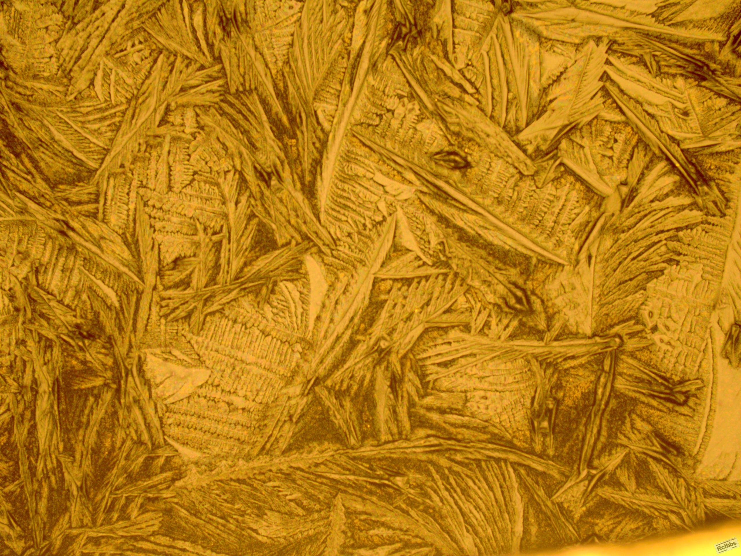

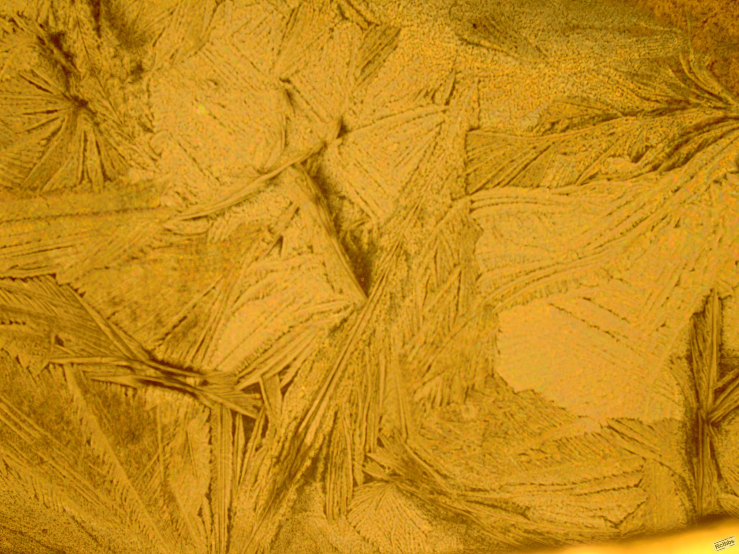

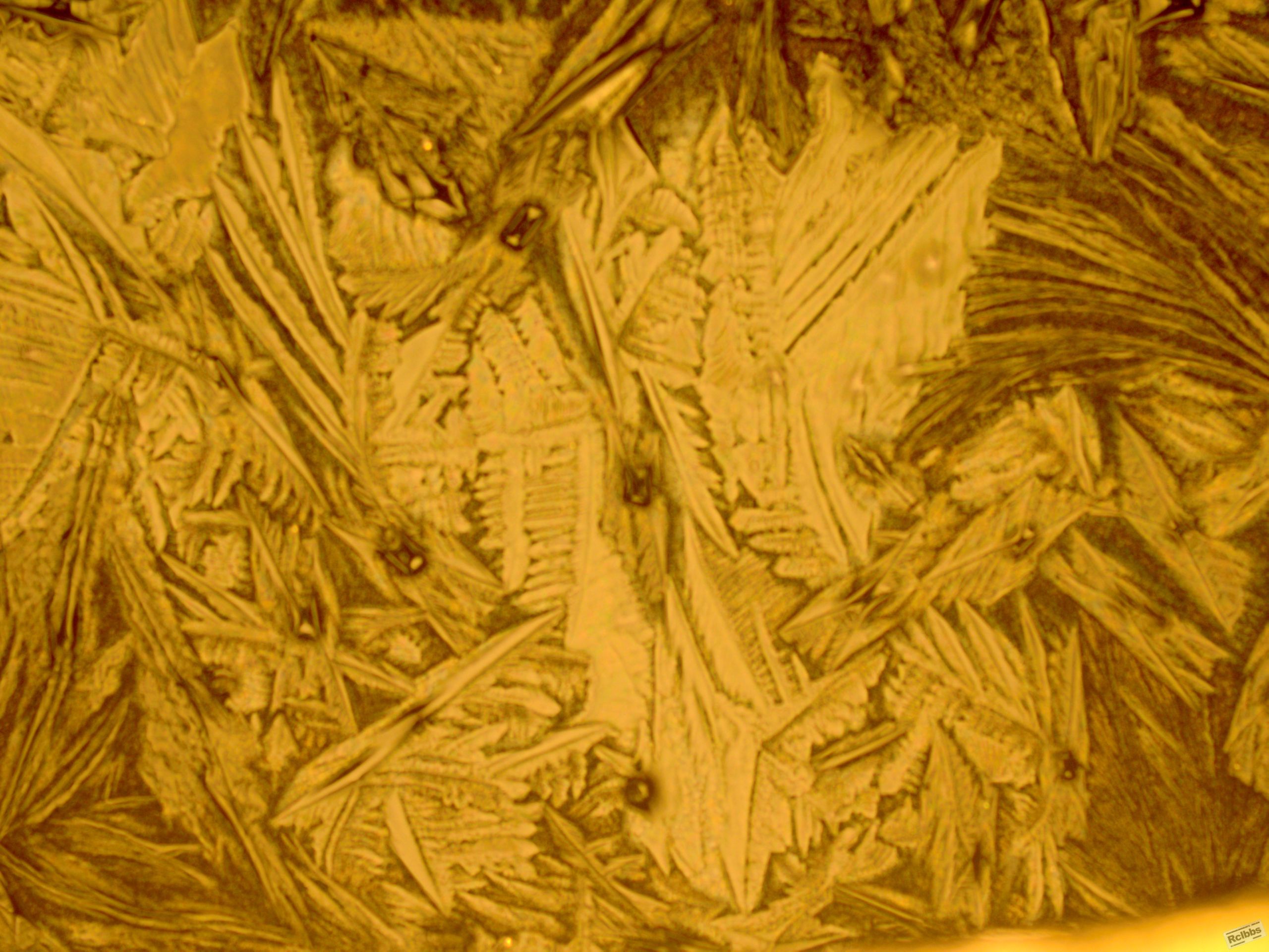

大家可以看看第九张图片就会发现其实组织并不同!不过的确是我自己做出来的!重复性很好,大家可以自己试着做做!

是用什么腐蚀的?

楼主能这么清楚的制样不简单啊,欣赏了
最后一张组织是有些不同,不过还请楼主把材料牌号和工艺说明哦

好啦,不卖关子了,其实这种样块每个人都可以做出来的,具体方法如下:
随便找一个试块,抛光之后用酒精冲洗,在未吹干的情况下滴上硝酸酒精,快速吹干,结晶,观察,得到上述图
片,嘿嘿!
大家可以自己试着动手制作一下,看看是不是一样,能把自己制成的试样金相图片传上来就更好了~~
