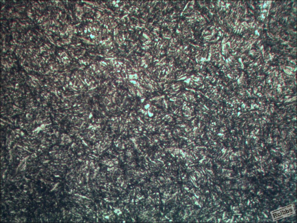

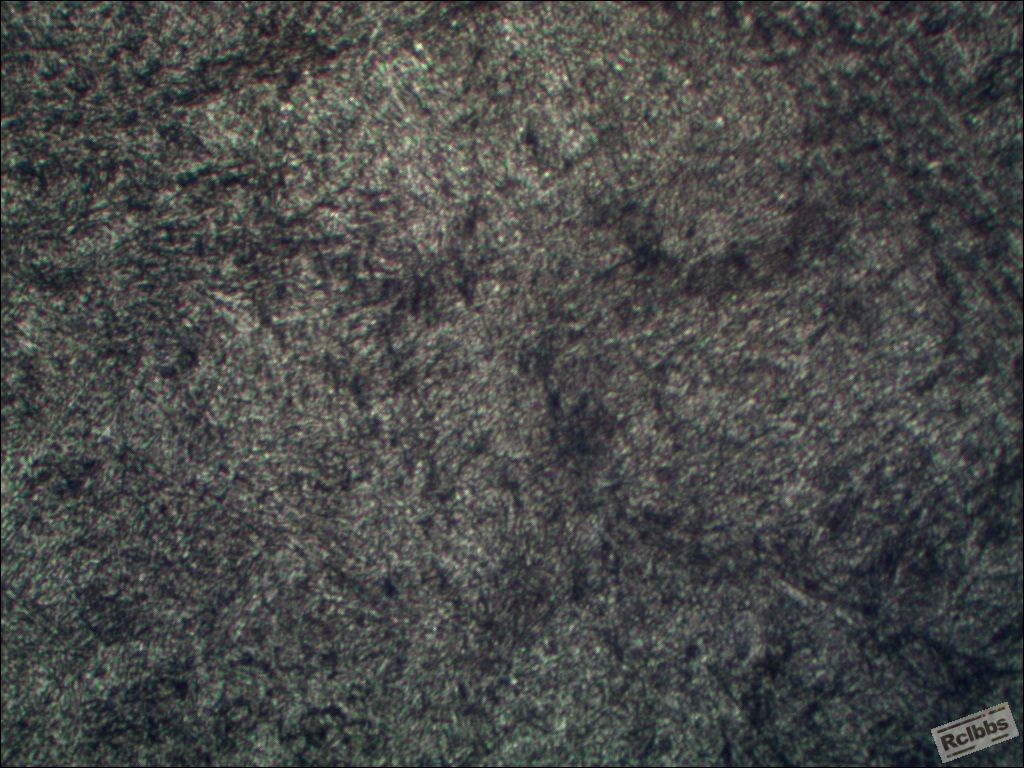

帮忙看看这个组织怎么样啊 含碳量是0.36 含Cr是3.5-4.2
签到天数: 35 天
 楼主| 发表于 2010-10-8 21:16:26 | 显示全部楼层
热处理温度是1200 保温40S 540回火
签到天数: 79 天
发表于 2010-10-9 10:48:22 | 显示全部楼层
什么材料,过热好像并不严重
发表于 2010-10-9 11:17:06 | 显示全部楼层
马氏体针叶粗大,残余奥氏体数量较多,还有晶界有过烧的现象。个人认为是回火时间过长的所致。
签到天数: 79 天
发表于 2010-10-9 11:35:13 | 显示全部楼层
回火时间过长会引起过热?
签到天数: 35 天
 楼主| 发表于 2010-10-9 21:28:41 | 显示全部楼层
回复 3# 离别钩
    类似32CrMoV
签到天数: 35 天
 楼主| 发表于 2010-10-9 21:29:35 | 显示全部楼层
回复 4# zhqsyy
    请问你是怎么看出来的残余奥氏体啊?
