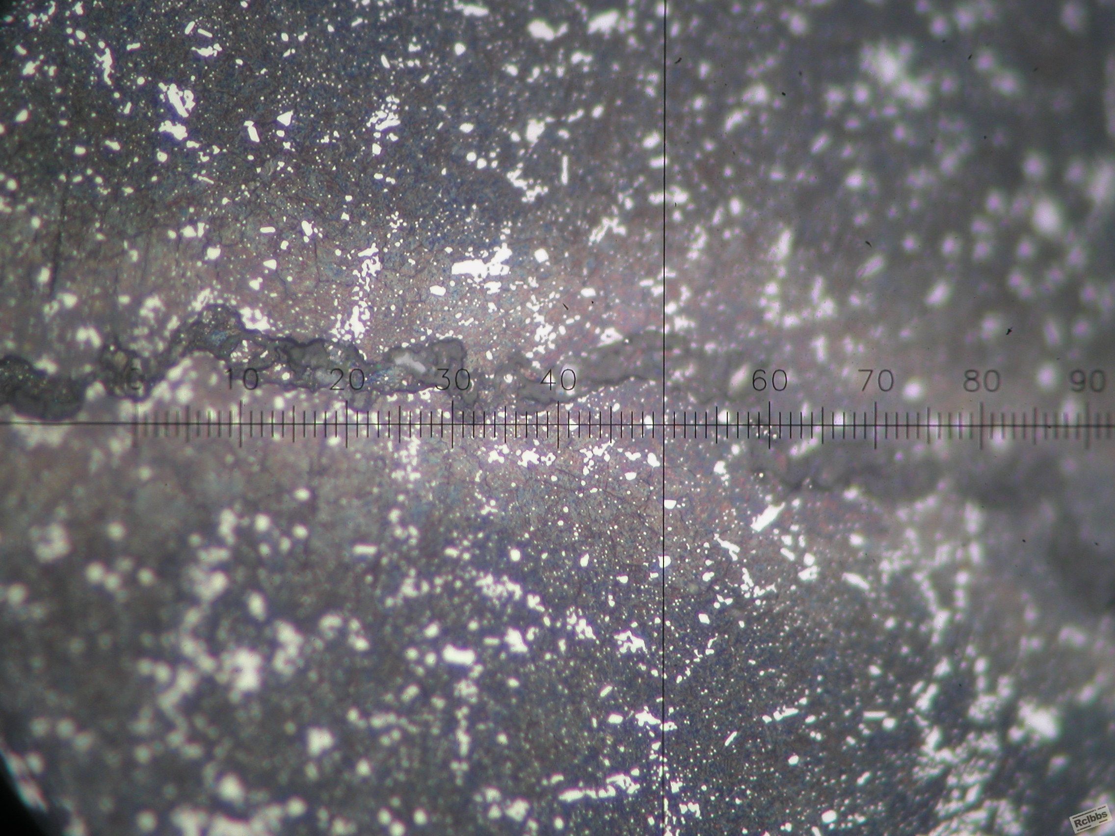

  横向500倍
请教,M2材料,像这样的裂纹是怎么产生的呢?

发表于 2010-10-9 11:39:37 | 显示全部楼层
只能猜测可能是淬火时冷却速度过快造成的。

 楼主| 发表于 2010-10-9 11:48:28 | 显示全部楼层
回复 2# 离别钩
    裂纹有一定深度,周围组织没有什么变化
  裂纹旁边有微裂纹
  微裂纹是怎样产生的呢?
  裂纹位于工作面,出货后才发现,个人认为是 工件加工过程中  微裂纹导致   开裂

发表于 2010-10-9 12:27:59 | 显示全部楼层
沿晶开裂,应为淬火裂纹。碳化物呈网状或断续网状分布,容易引起淬火开裂。

 楼主| 发表于 2010-10-9 13:33:28 | 显示全部楼层
回复 4# 交流为主
    请问,金相中的碳化物网 正常么?
  纵向照片显示,碳化物偏析现象不明显
发表于 2010-10-9 16:58:29 | 显示全部楼层
回复 1# hooloo
   有断口照片没??提供一下,参考分析
发表于 2010-10-9 17:04:43 | 显示全部楼层
在断裂附近取样,拍个金相照片,然后附热处理工艺,大家也好分析,我处理过三年高速钢,都是真空炉做的,从你这张图不好分析,现在只能猜测有以下几种可能
可能是存在带状,网状碳化物,在应力作用下发生断裂
发表于 2010-10-9 17:44:15 | 显示全部楼层
M2材料极易过热,把工艺说出来,我个人觉得可能是淬火保温时间过长,温度偏高引起

发表于 2010-10-9 23:35:20 | 显示全部楼层
淬火后的晶粒度是多少呢? 你这个照片的景深不同的 效果不是特别清晰

发表于 2010-10-10 11:05:27 | 显示全部楼层
回复 1# hooloo
    样品硬度多少,感觉腐蚀过深,看不清组织

 楼主| 发表于 2010-10-11 07:57:48 | 显示全部楼层
回复 9# hehewangrui
    硬度约  60.8HRC

 楼主| 发表于 2010-10-11 07:59:43 | 显示全部楼层
回复 7# 工大小铁匠
    样品没有断裂,只是有  裂纹,   取样金相  就是裂纹处金相照片,
  不明白  裂纹两侧的微裂纹是 怎么产生
  应力作用产生微裂纹 的机理不知道是什么个情况,请给与指教
发表于 2010-10-12 11:40:06 | 显示全部楼层
回复  hehewangrui
    硬度约  60.8HRC
hooloo 发表于 2010-10-11 07:57
    这个硬度不正常,可能过热了吧。你的热处理工艺是???

 楼主| 发表于 2010-10-12 11:47:26 | 显示全部楼层
回复 13# 工大小铁匠
    不知道热处理工艺 ,个人感觉与过热有关,或者 保温时间长了一些
