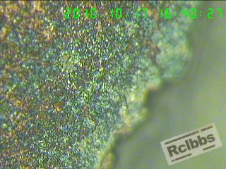

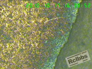

渗碳淬火组织?心部出现网状铁素体,冷却速度慢了。楼主再叙述详细一些:材料、热处理工艺等信息。
签到天数: 108 天
 楼主| 发表于 2010-10-18 16:44:25 | 显示全部楼层
回复 2# 离别钩
上图是轴承卡死断口处的金相图片,轴承是卡死后碎裂,装在汽车上工作了1年左右,该轴承没有经过碳氮共渗。
请问该组织是何组织
签到天数: 108 天
 楼主| 发表于 2010-10-18 16:48:50 | 显示全部楼层
在此说明上图是我一个客户的轴承卡死 断裂处的金相图片,该轴承在轿车上工作而了1年左右,后来拆下来整个轴承都碎掉了。
腐蚀后断面处绿色的组织是啥组织?  看着像碳氮共渗的组织,仔细看不一样  不是 碳氮共渗的组织,请高人指导一下。
发表于 2010-10-18 17:17:12 | 显示全部楼层
疑似烧伤组织。
发表于 2010-10-18 17:52:58 | 显示全部楼层
楼主是轴承失效分析啊,
同五楼意见相似,疑似烧伤组织
请问楼主图片是多少倍数的,请把心部组织形态金相也上传一下,好进步参考分析
签到天数: 98 天
发表于 2010-10-18 19:38:29 | 显示全部楼层
楼主的试样没有做好,腐蚀有问题
签到天数: 934 天
发表于 2010-10-18 21:18:26 | 显示全部楼层
试样侵蚀后干燥没做好,水渍污染。
发表于 2010-10-19 09:18:38 | 显示全部楼层
1.所谓的绿色是试样浸蚀后未及时烘干水渍氧化+滤色片形成的
2.放大倍数低,100×吧,组织细节不好分辨
发表于 2010-12-1 21:20:56 | 显示全部楼层
感觉腐蚀没好,,腐蚀液体渗到边缘造成颜色不同
