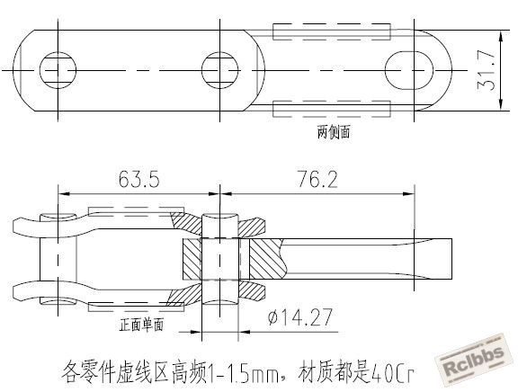

各位前辈,本人热处理菜鸟请求灌水
我的问题是:40Cr/45#高频淬火前一定要调质吗?
如果是淬火+低温回火硬度大概是HRC45左右,对后来的高频有什么影响?
高频淬火后一定要回火吗?,如果要,那么温度和时间是多少?
补充:工件要求硬度HRC50-55

 楼主| 发表于 2010-10-20 11:13:58 | 显示全部楼层
 楼主| 发表于 2010-10-20 11:15:18 | 显示全部楼层
