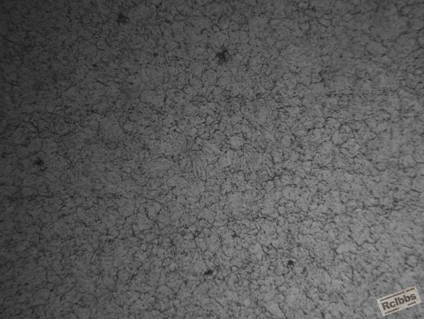

400倍

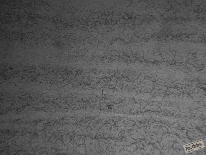

100倍
我们要求外协厂是锻造+球化供货的。400倍上看到晶粒内有
片状马氏体或下贝一样的针。难道做过淬火?硬度不知道,
硬度计送修了!
发表于 2010-10-23 14:15:41 | 显示全部楼层
看100倍组织,是不是带状组织哦

组织不合格,是片状马氏体针,400倍图片中间有个类似夹杂物,请再次鉴别
材料是扎制的么?带状偏析比较重的

发表于 2010-10-23 21:27:12 | 显示全部楼层
退火冷却快了。制样不好,下不了结论。
签到天数: 171 天
发表于 2010-10-23 22:03:54 | 显示全部楼层
退火冷却快了,我看出炉早了,有点气淬的意思了。
签到天数: 1505 天
发表于 2010-10-24 06:56:37 | 显示全部楼层
从图1直观上看,基体组织属于淬火组织;可能原材锻后直接空冷造成。

发表于 2010-10-24 17:51:06 | 显示全部楼层
shenfuhai 发表于 2010-10-24 06:56
同意这个结论。图2属于合金元素偏析。

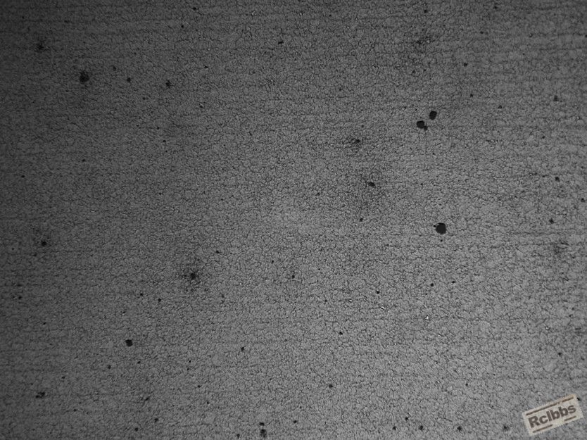

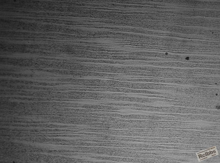

100倍
400倍
发表于 2010-10-25 12:58:44 | 显示全部楼层
回复 13# youweijie314
两图观察晶粒还比较 细小,只是100倍下看到组织有明显带状,但是比淬火前改善多了这点与球化与否没有关系,普通球化退火根本改变不了带状。
H13钢相当于我国4Cr5MoSiV牌号,淬火马氏体组织用JB/T 8420-2008 热作模具钢显微组织评级。

回复 13# youweijie314
    H13料锻后空冷是否出现贝氏体与空冷的形式没有关系,,仅仅要看此H13模块在冷却时是否在贝氏体?依据H13的CCT曲线判断;
    冷却是否经过B形成区,如果模块比较小,冷却速度快,没有经过B形成区,则自然不会形成贝氏体.
    锻后没有退火或者退火不良的H13制作成的模具不一定就会开裂。模具形成开裂的因素很多,但是组织不良是模具淬火开裂的一个潜在因素。
