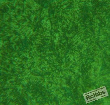

材料:42CrMo。淬火温度850℃。回火280℃x2h。金相为放大400X。4%硝酸酒精腐蚀。现在内部组织是什么?谢谢
补充下工件为直径10mm长120mm中间有直径2mm通孔。

工件大小不同,内部的组织各不相同。

工件大小不同,内部的组织也是各不相同。请楼主以其它方式上传图片

图片已经重新传,也做了补充说明。请各位达人帮忙看下。谢谢
发表于 2010-10-27 09:26:56 | 显示全部楼层
粗大马氏体

发表于 2010-10-27 09:57:04 | 显示全部楼层
回火马氏体

发表于 2010-10-27 10:05:02 | 显示全部楼层
从形貌上看应该是回火马氏体组织

发表于 2010-10-27 14:58:30 | 显示全部楼层
图片太小,不好看到,不过应该是马氏体

发表于 2010-10-27 16:05:57 | 显示全部楼层
板条马氏体

发表于 2010-10-28 13:39:09 | 显示全部楼层
典型的混合马氏体或中碳马氏体(板条马氏体+针状马氏体:暗区为板条马氏体,亮区为针状马氏体)

能清晰的辨别出板条马氏体,其他的好像图片有点模糊,照的是彩色金相吗?怎么背底的颜色有点怪怪的?
