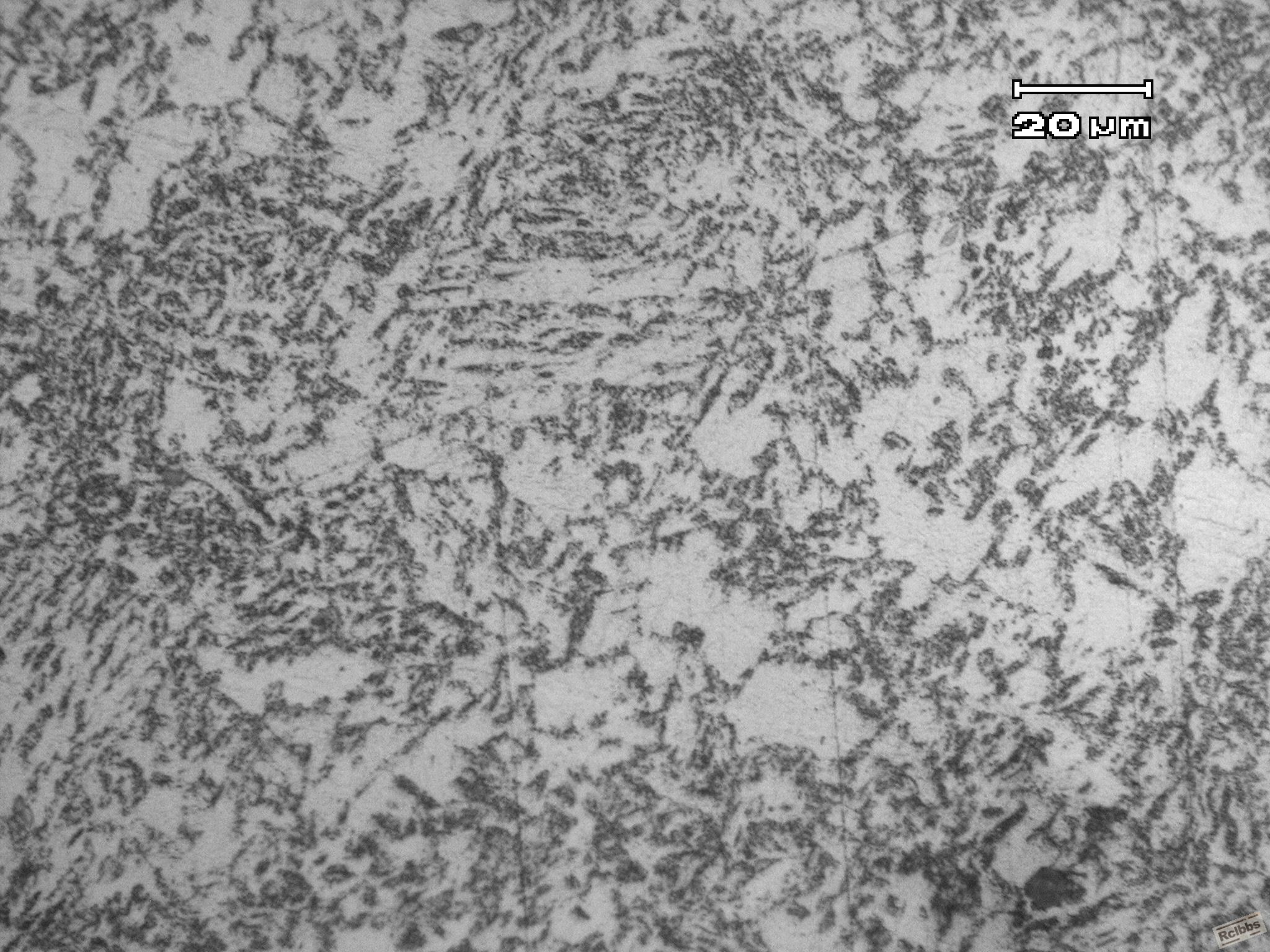

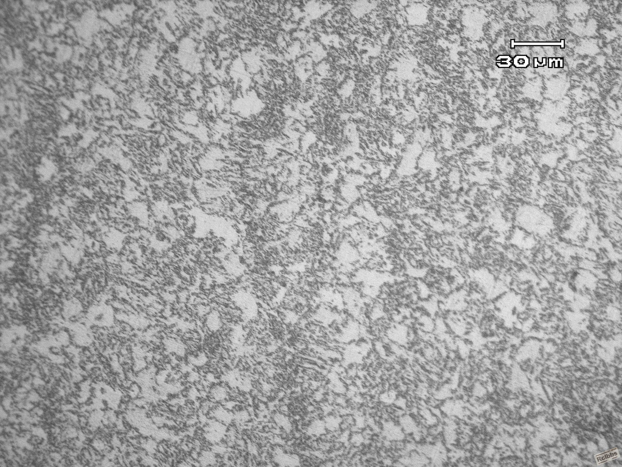

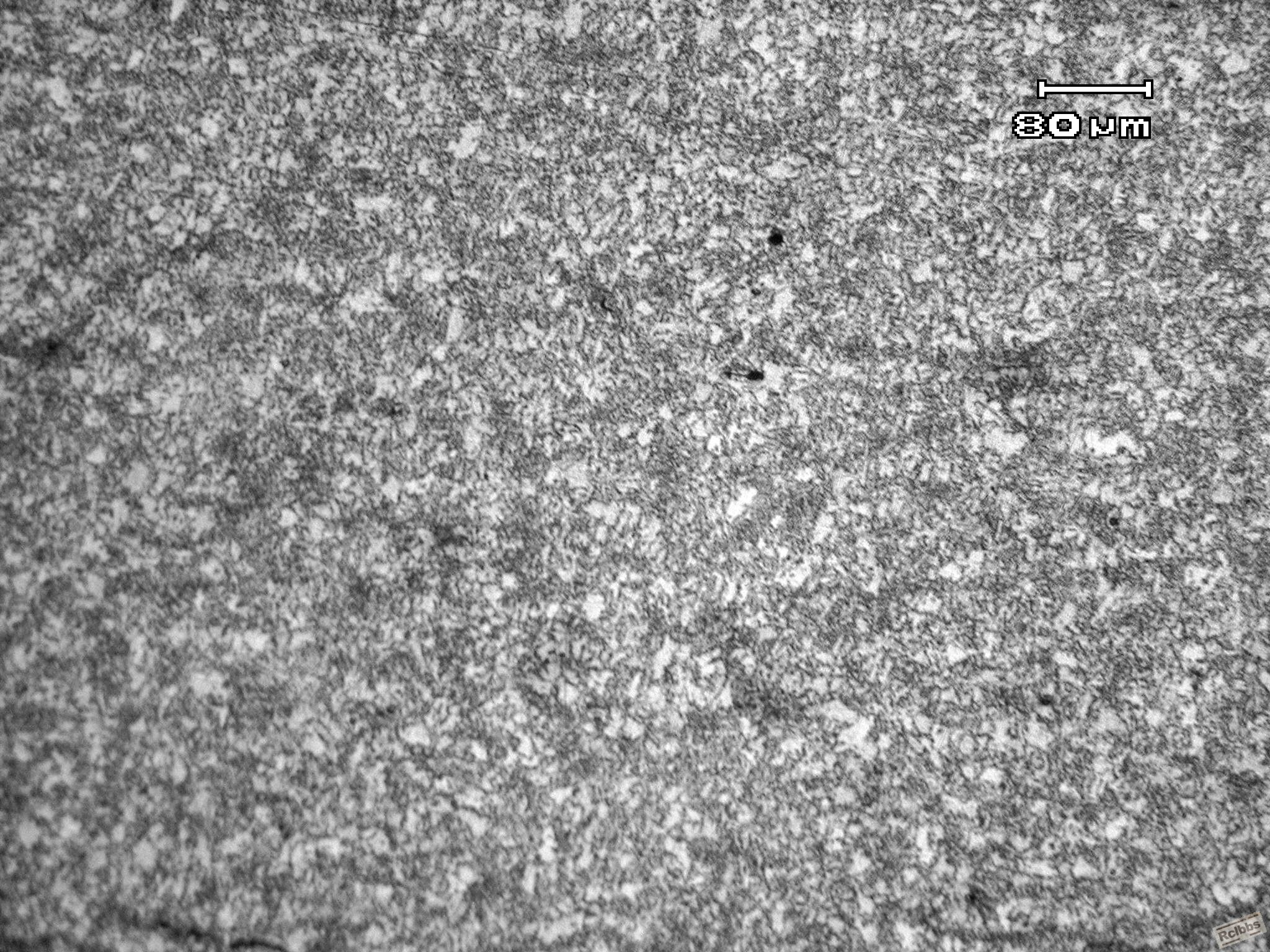

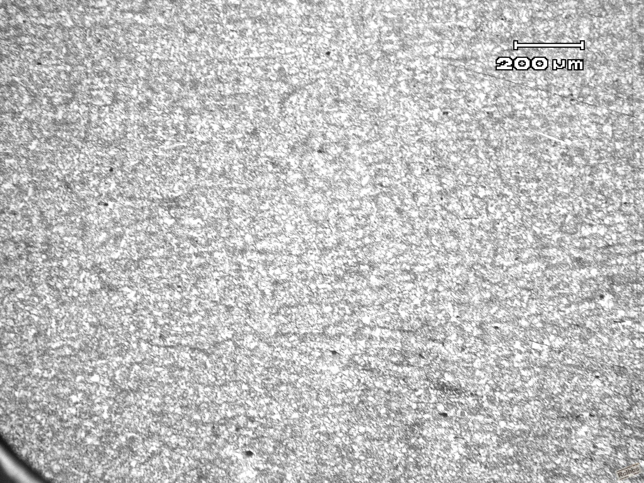

材质为15Mn2CrVNbE,热处理工艺是正火,请大家帮忙鉴定组织是什么,请详细指出,最好能用铅笔画出

贝氏体+铁素体(白色)+少量珠光体(黑色)
签到天数: 30 天
发表于 2010-10-27 14:51:14 | 显示全部楼层
贝氏体(片状)+珠光体+铁素体
发表于 2010-10-27 15:12:58 | 显示全部楼层
 楼主| 发表于 2010-10-27 15:44:34 | 显示全部楼层
是那种贝氏体?黑色的珠光体在1000倍下看得不清晰啊,是否为网状的屈氏体呢?有黑色针状是什么呢?
签到天数: 108 天
发表于 2010-10-27 16:00:48 | 显示全部楼层
我看不到珠光体,咋样区别照片中的珠光体,我看到的珠光体颜色都是亮一点的。
发表于 2010-10-27 16:59:07 | 显示全部楼层
我看的是B+F+S
发表于 2010-10-27 17:54:00 | 显示全部楼层
个人认为组织基体是:贝氏体+铁素体(白色)+少量珠光体(黑色),有轻微的网状或带状偏析
还请楼主把正火工艺说明一下,温度和保温时间
同时请楼主把图片倍数说明,1,2,5是否500倍的,3,4图是否100倍的?
签到天数: 128 天
发表于 2010-10-27 19:50:39 | 显示全部楼层
还请楼主把正火 ...
紫琅人 发表于 2010-10-27 17:54
    没有办法标倍数,只能看标尺。点击看大图后,放大倍数连续可调。例如最后一张放大倍数是300X——1500x。一旦标注倍数,图像无论放大还是缩小,标注的倍数总是不变的,肯定不合理。
签到天数: 128 天
发表于 2010-10-27 20:10:44 | 显示全部楼层
铁素体+屈氏体
 楼主| 发表于 2010-10-28 00:59:11 | 显示全部楼层
标尺是这样的200um是100倍,80um是200倍,30um是500倍,20um是1000倍,详细的正火工艺保温时间我也不清楚,我只知道是正火工艺,这样的贝氏体是哪种类型的啊?我看不是上贝和下贝,难道是粒状贝氏体?还想请教大家,无碳贝氏体是什么样的,如何区分。
发表于 2010-10-28 16:11:07 | 显示全部楼层
下贝啊,只不过有些粒状的而已,这很正常。
