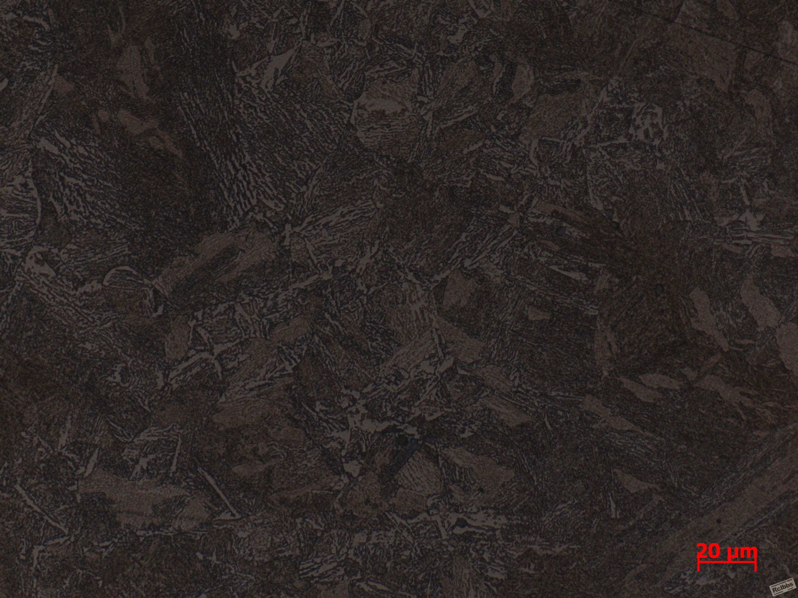

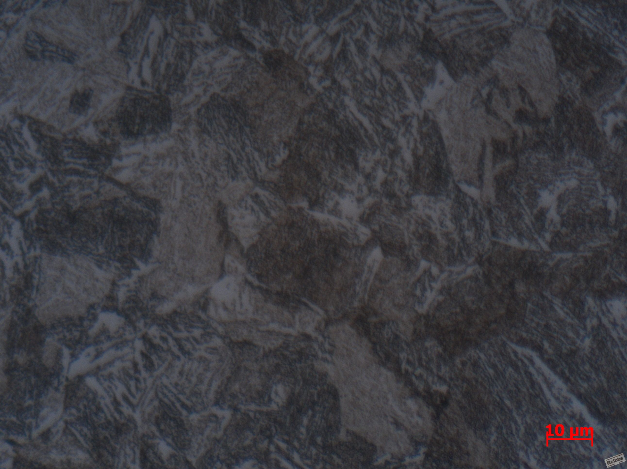

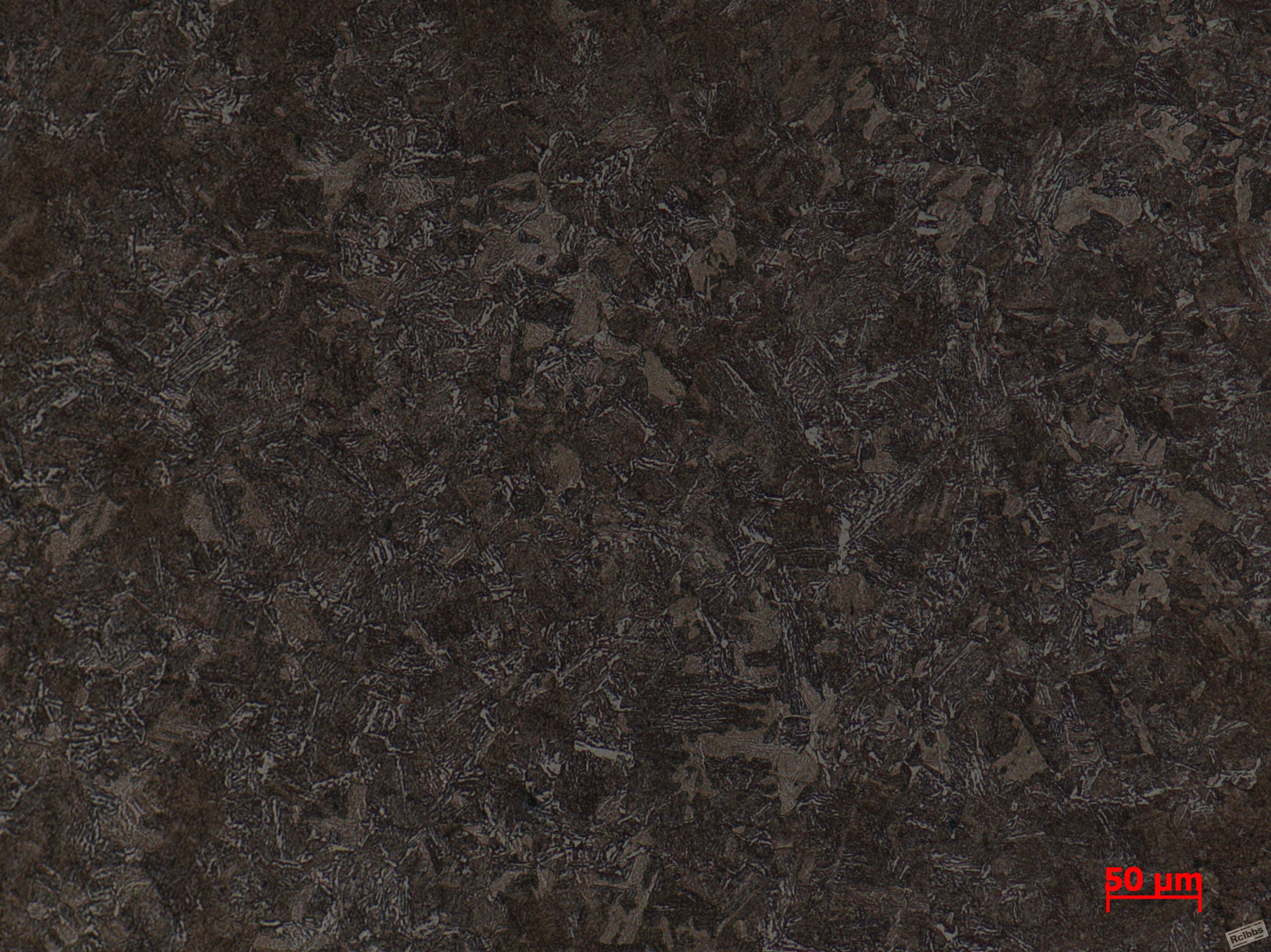

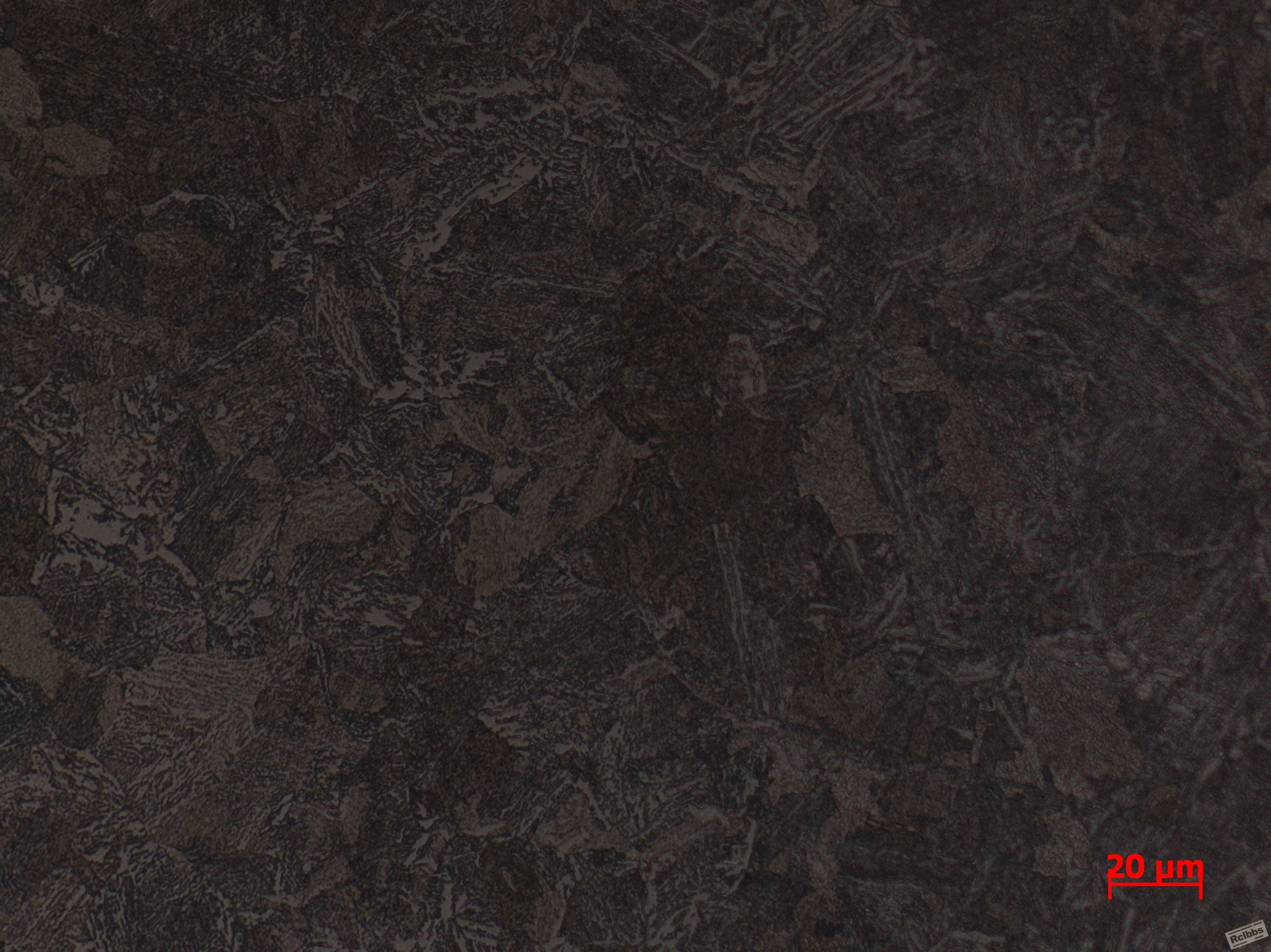

100mm棒材,42CrMo,委外调质,如图,是回火索氏体+贝氏体组织吗,是不是由于出炉太慢或冷却速度慢造成的?图中浅色块状是什么?

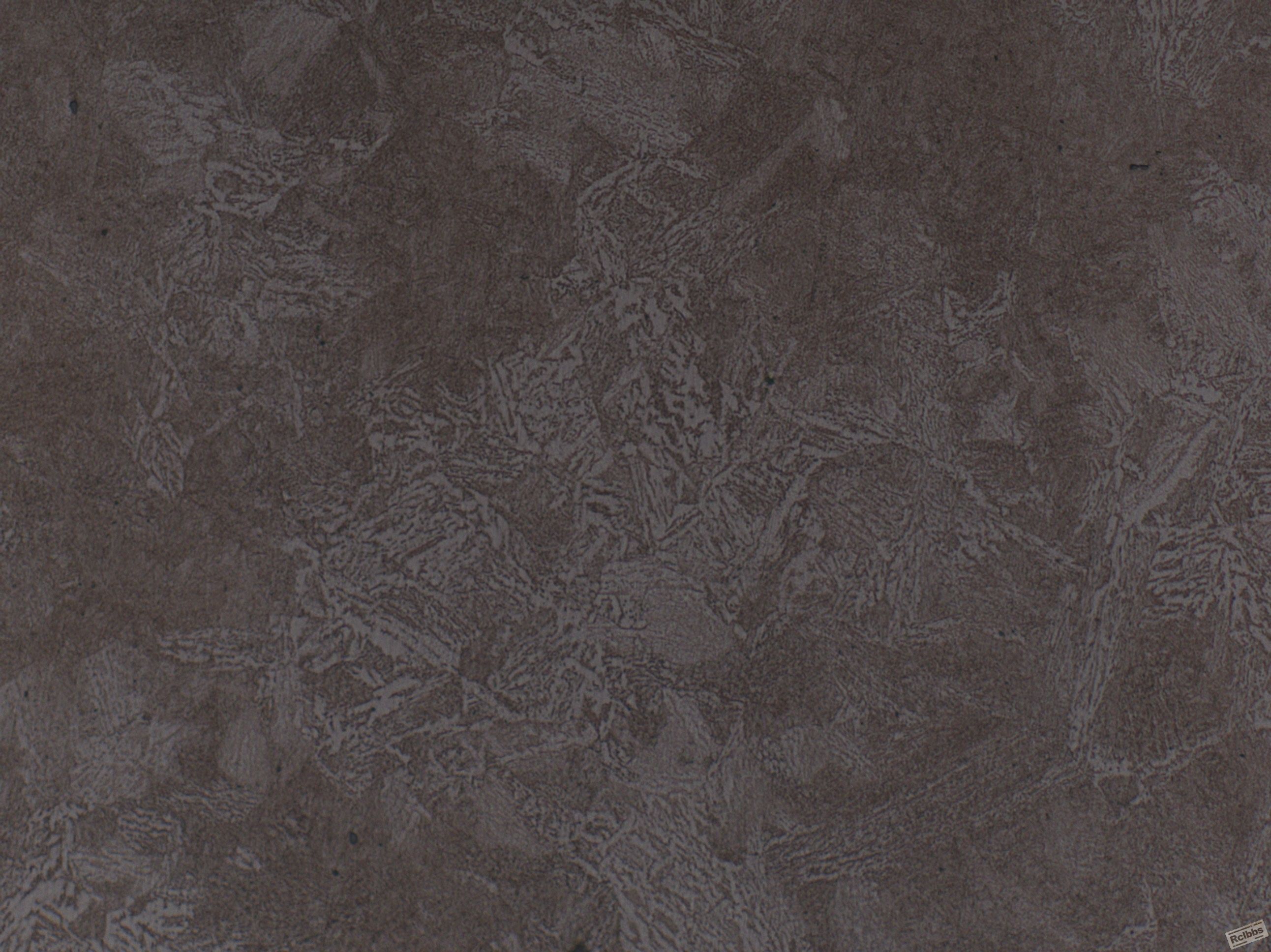

附上一张腐蚀较浅的照片

发表于 2010-10-29 15:57:28 | 显示全部楼层
有贝氏体,索氏体我也不看不太清
签到天数: 842 天
发表于 2010-10-29 18:58:06 | 显示全部楼层
图中浅色块状是什么?
答:先析出铁素体
发表于 2010-10-29 19:06:41 | 显示全部楼层
有索氏体????
签到天数: 35 天
发表于 2010-10-29 20:40:58 | 显示全部楼层
回复 1# ljiimr
    粒状贝氏体,屈氏体
马氏体几乎难见到。完全冷却不充分
签到天数: 79 天
发表于 2010-10-29 20:42:44 | 显示全部楼层
我认为是淬火加热温度高了:魏氏组织+回火索氏体
发表于 2010-10-29 22:33:21 | 显示全部楼层
没看到索氏体呢
发表于 2010-10-29 23:18:14 | 显示全部楼层
感觉像粒B与索氏体
签到天数: 220 天
发表于 2010-10-30 09:11:34 | 显示全部楼层
图片太暗了,你可以处理一下啊。
发表于 2010-10-30 09:33:23 | 显示全部楼层
同意8楼的
有粒B
发表于 2010-10-30 18:45:36 | 显示全部楼层
这个不像调质组织吧?浅色似乎是魏氏组织(铁素体)。是不是温度没到造成的?
