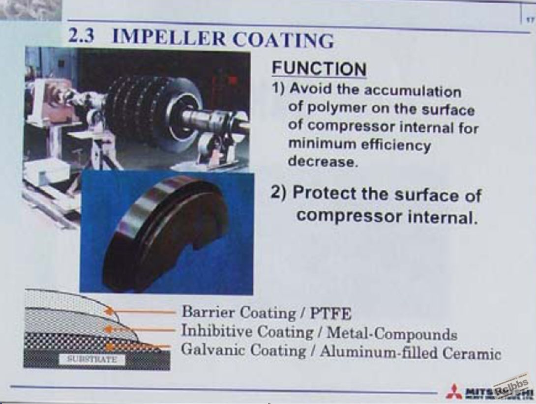

我们公司和三菱有一些合作,现在我们知道三菱在叶轮上采用了复合涂层技术(如上图所示)。谁能给说说,这几层是怎么涂上去的。万分感谢!!
左下角是三菱涂层的示意图,最下面灰黑色的是基体材料,然后往上是电镀的,说是铝和陶瓷,不知道是怎么弄上去的。然后是一层金属化合物(或者是金属复合物),这一层作为中间涂层,也有资料说是这一层其实有一定的的有机高分子材料。最上面一层是聚四弗乙烯。这个涂层工艺难点是啥?谁做过涂层方面的工作大体给揣摩一下。谢谢!!

    热喷涂可以实现。但还得具体了解其涂层 更详细的资料。

最下面一层陶瓷可以采用钎涂,Al可能是钎料主要成分。金属化合物可以用离子渗,最外面的应该是化学粘接。

    可以用阳极氧化什么的来获得陶瓷层啊
然后在电镀铝什么的
具体要看涂层的结构了
