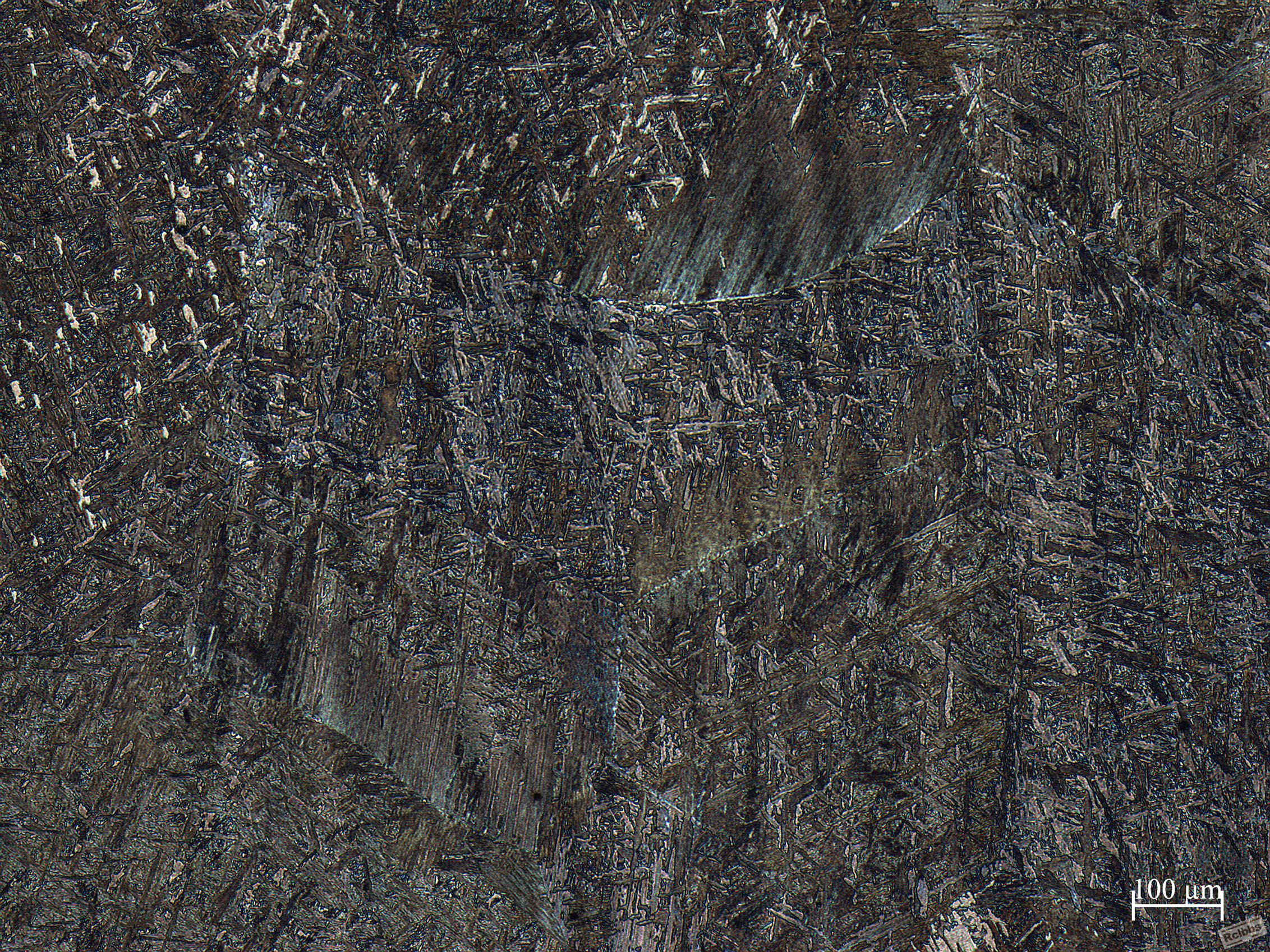

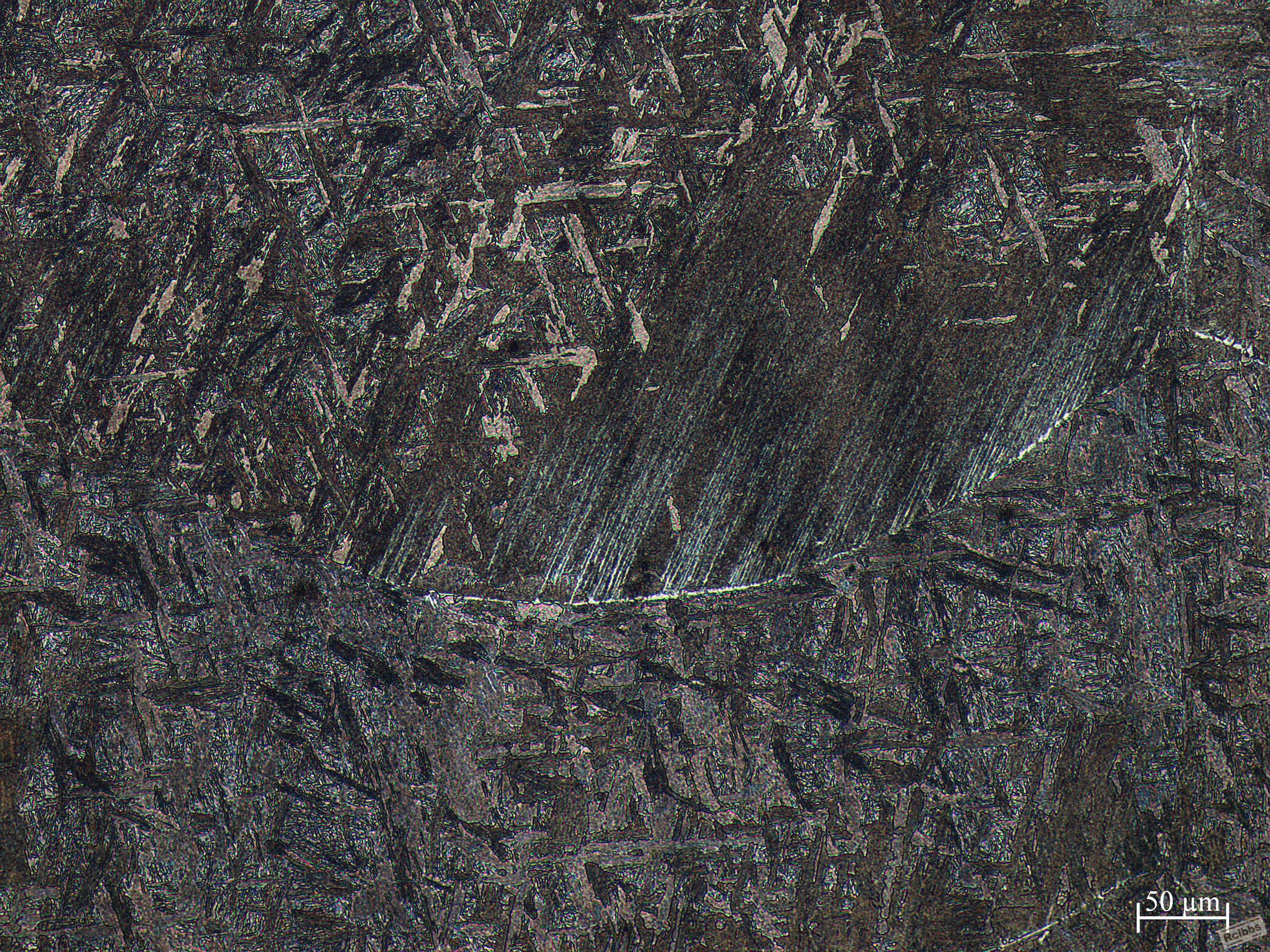

再上传两个个照片,个人认为粗大的贝氏体,图中羽毛状可否认为是上贝氏体,
另外白块是什么组织,请大家指教
