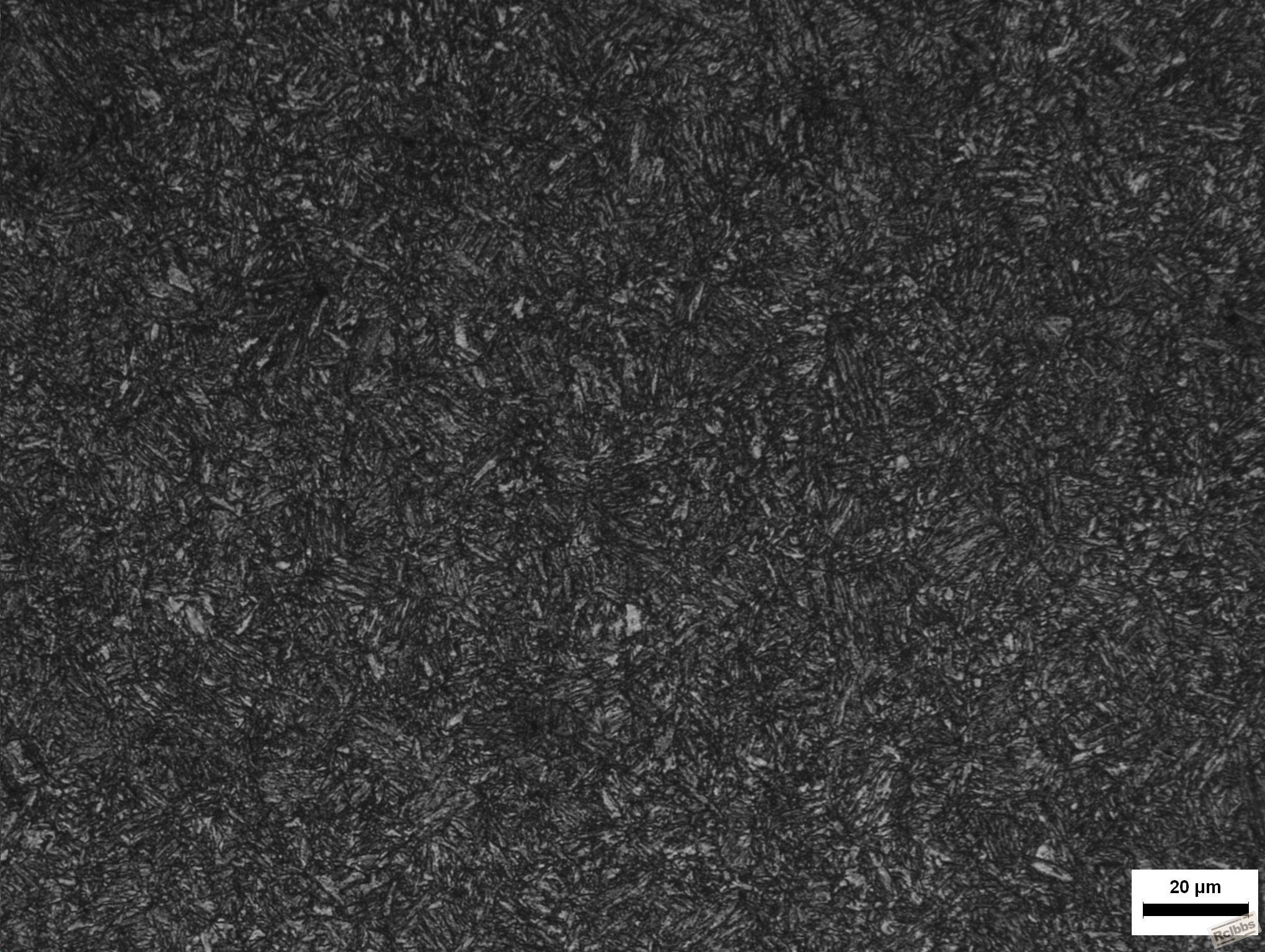

1#件 40Cr   硬度329HBW ,评定为回火索氏体,(感觉好像也可评为回火屈氏体);
2# 件 材料与国标中的20MnCr 相比,Mn含量高,1.4%,硬度325HBW,评定为回火屈氏体,(似乎也像贝氏体)
请大家对这个评定给出意见,说明理由,谢谢!

第一幅按硬度看 应该是回S,  培训的时候老师交了一个方法:组织比较直 呈针状的为回火屈氏体, 组织呈弯曲状为回火索氏体
发表于 2010-12-10 13:13:11 | 显示全部楼层
组织应该均是回火屈氏体组织。
索氏体和屈氏体在金相组织上不容易分辨,放到高倍(1000X)测量一些片间距可以断定

回火屈氏体与回火索氏体相比,1相同条件下腐蚀后颜色更深,2马氏体位向关系更明显,3在1000倍的显微镜下,碳化物间距更小在0.2微米以下,索氏体在0.2-0.4微米之间。
发表于 2010-12-10 16:48:54 | 显示全部楼层
1#件为回火索氏体或回火屈氏体或二者之混合物。需更高倍观测后确认。2# 件贝氏体 。理由:个人的直观感觉。有误请予指正

感觉都像是回火屈氏体

怎么看着两个都是回火索氏体

硬度,回火屈氏体颜色比较深且硬度在42HRC左右,索氏体一般在HRC25-38

回火屈腐蚀易变黑色,,,,,,,,,,,,,

个人认为:严格区分屈氏体和索氏体,意义不大

金相学习中!!!!个人看了2个图感觉都一样啊!!!学习中!!!

我记得以前老师说过  判断是托氏体还是索氏体可以看在那种显微镜下可以分辨他的片层间距  也不知道是不是这样

两个都是回火索氏体吧。

应该都是回火屈氏体,有M位向。

第一是回火去实体,第二十回火索氏体

其实还是可以分的,最基本的就是按定义
打硬度肯定不行
在组织上还是很好区分的(严格的)
